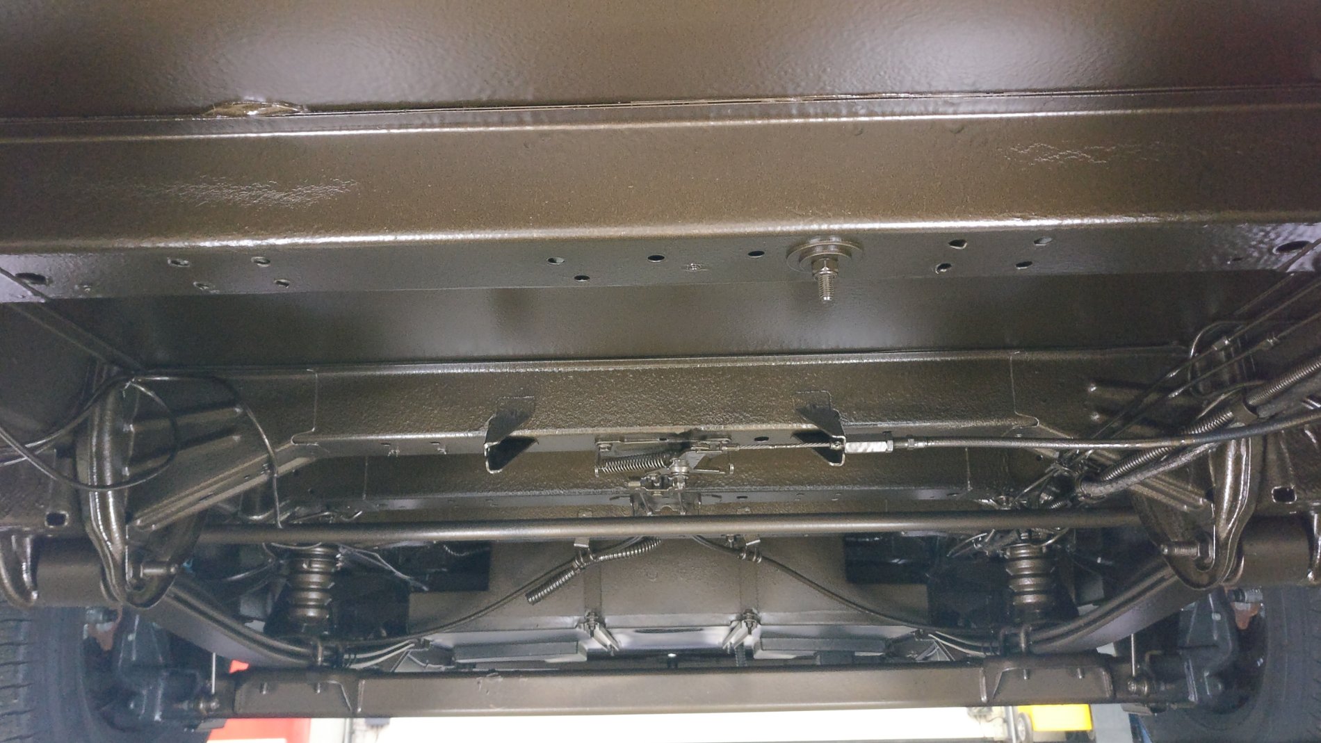

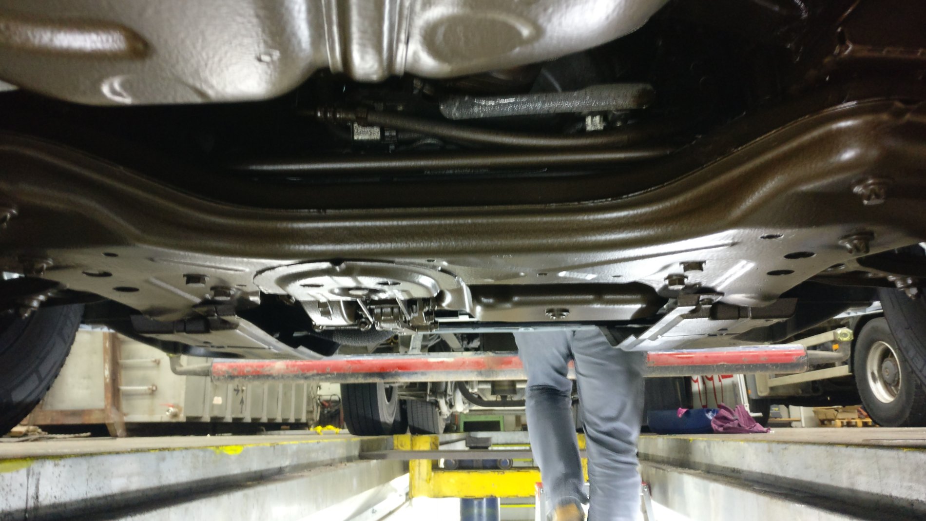

Hallo zusammen.
Mein Eura ist jetzt etwas über zwei Jahre alt. Im ersten Jahr habe ich Unterbodenschutz und Hohlraumversieglung bei der Fa. Lotz Fahrzeugbau machen lassen, mit einem sehr zufrieden stellenden Ergebniss. Ist selbst dem Mann beim Tüv bei der HU positiv aufgefallen.
Ich fahre auch im Winter. Das Problem - wenn Salz auf der Straße ist - wird das auch nicht mehr direkt vom nächsten Regen runtergespült, weil das Auto zwischen den Touren auch mal länger steht. Da kann ein ordentlicher Schutz zusätzlich nicht schaden. Außerdem habe ich allerlei Extras nachgerüstet, ich möchte das Mobil länger fahren.

Womit wurde das Fahrzeug versiegelt ? Wachs ?
Wieo hat die Werkstatt auch den GfK-Unterboden mitversiegelt ?
