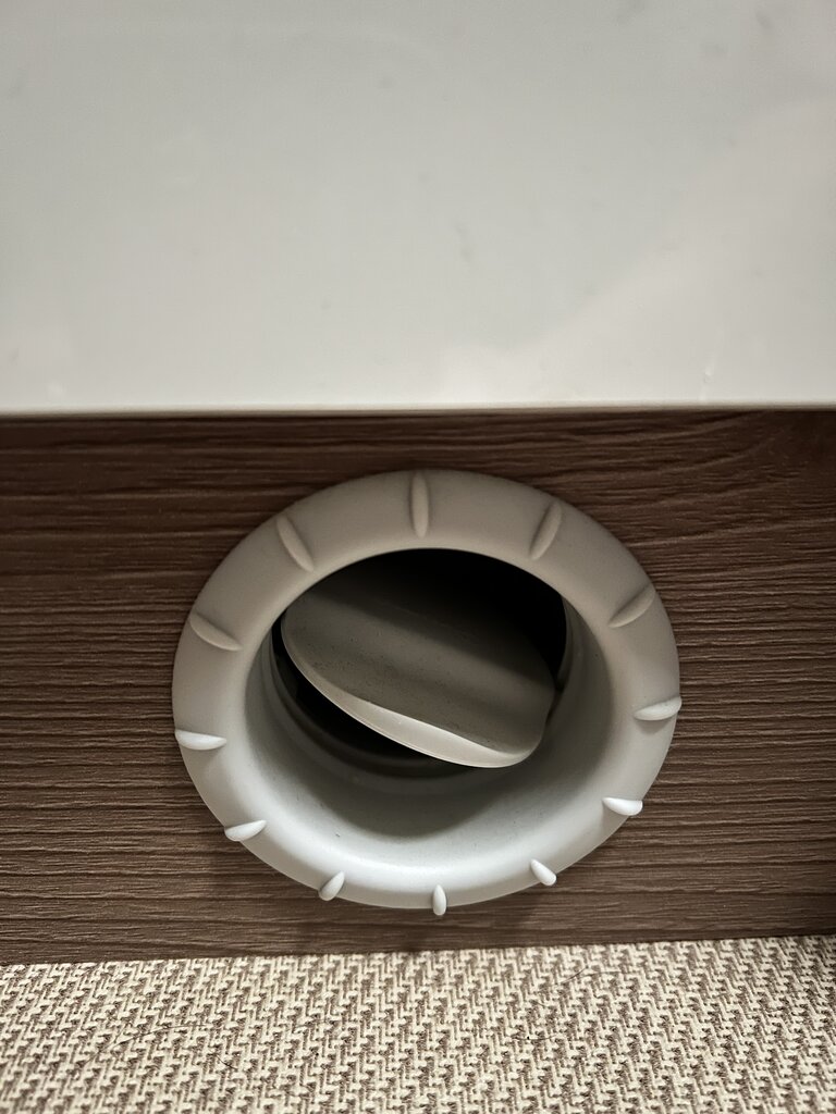

Ich möchte bei Bedarf (!) am Auslass der Heizung (Truma CP6, siehe Foto) einen ca. 1,5 Meter langen Schlauch anschließen, um die warme Luft an eine andere Stelle zu transportieren.
Könnt ihr mir sagen, wo ich so einen Schlauch mit Adapter kaufen kann?

Ich habe das hier genutzt:
https://www.campingwagner.de/product_in ... -60mm.html
Düse ausgebaut, Verbinder eingesetzt…

Ist die Düse lediglich aufgesteckt, sodass ich sie einfach wegziehen kann? Oder muss ich sie zur Demontage drehen?

Die war bei mir mit nem Konterring gequetscht…

Wie hast du sie dann entfernt?

Einfach abgedreht. Schau es dir in deinem WoMo an. Total easy.
