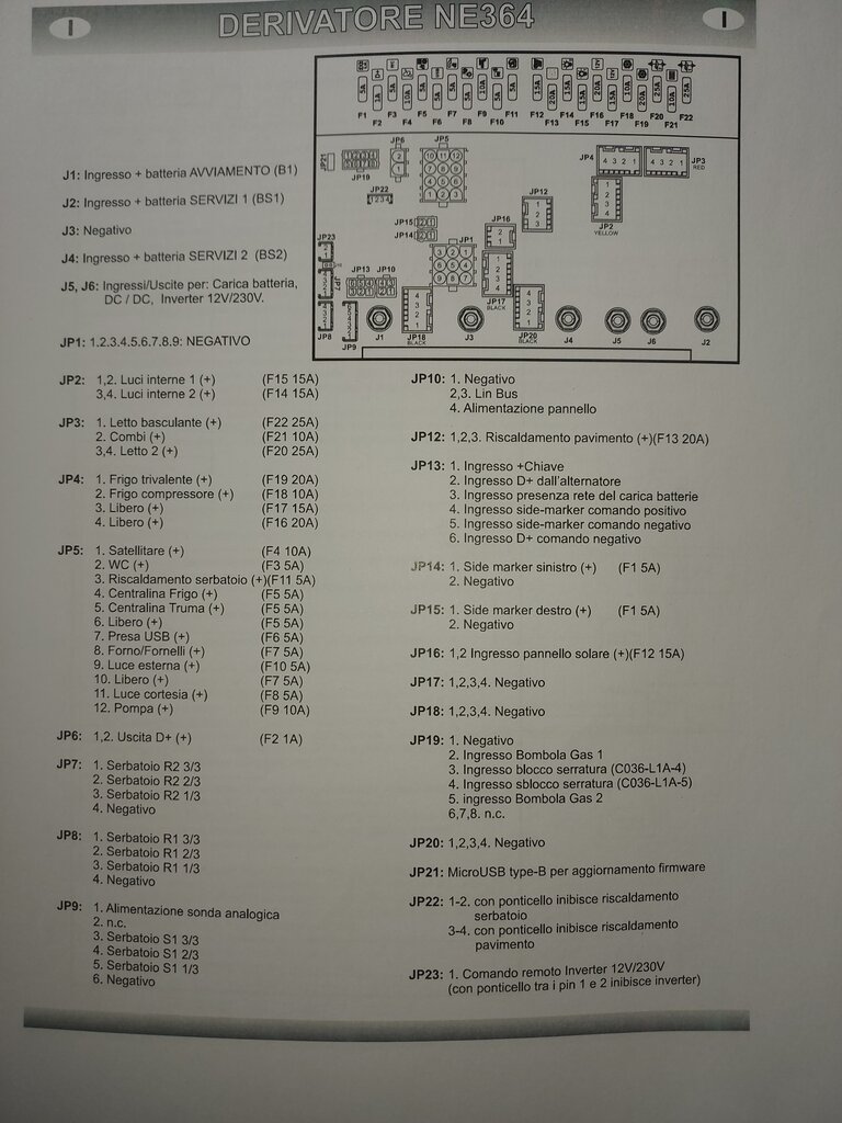

Asche auf mein Haupt, ich dachte das hätte ich längst getan ... Sorry
Ich fasel die ganze Zeit von JP4 und keiner weiß was Ich meine. Also JP4 ist nur auf 1 ein abgehendes Kabel.
1,2,3,4 liegt Spannung 12,05 Volt an, das ist das was ein wenig unterhalb der Teiebkopfbatterie liegt, aber ich habe nicht 13,x Volt gemessen was der vollen Lifepo4 entspricht.
Ziehe ich jp4 und simulieren direkt am Kühlschrank d+ kommt ein Fehler. Ist JP4 gesteckt oder mit der Lifepo4 verbunden kein Fehler.

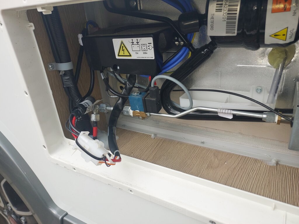

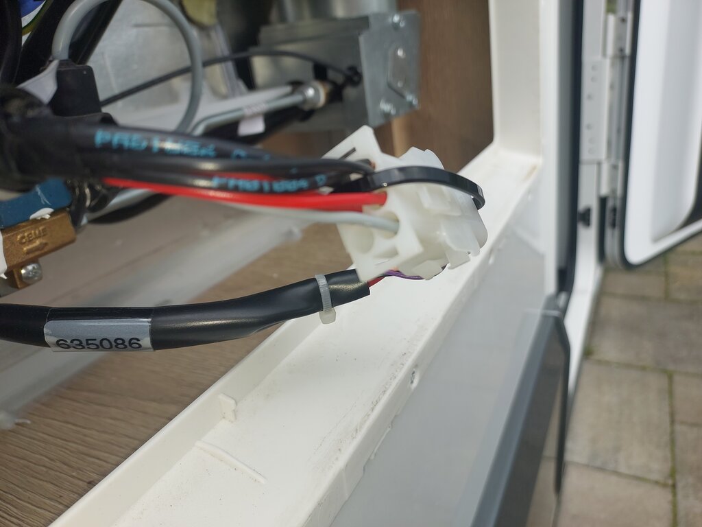

Hinter dem Kühli sieht es so aus.
Grau ist eindeutig d+ und würd zu
Orange am Kühlschrank.

Re: Nordelettronica NE 364 TVO und NE274 // Kühlschrank aus Aufbau
Eine Fehler in meiner Gedankenwelt habe ich gefunden ... Ich habe zum Test nicht mit Dioden getestet, das führt dann wozu? Na klar, der Booster wird aktiviert und pumpt dann vom Triebkopf zum Aufbau ...
Mann bin ich manchmal blöd ...
Also d+ Kühlschrank am NE364 suchen.
