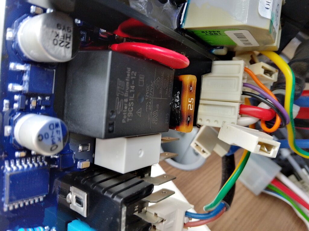

So siehts im Kühli-E-Kasten aus:

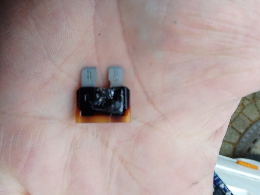

Mal wieder Glück gehabt. Das Relais ist auf der Platine verlötet aber mit 25A abgesichert. Die Sicherung zeigt stolz ihre Urlaubsbräune
Als Klemmung sind einfache Flachstecker eingelötet. Das Thema Übergangswiderstände wird hier mal wieder sehr anschaulich ... sowas kann auch brennen! Die Gasleitung ist ja ganz in der Nähe.
Vor dem Zusammenbau die eingelötetet Stecker etwas zusammenkneifen, damit die neue Sicherung stramm klemmt.
Nun werde ich das Ganze mal zusammentüdeln und schauen, obs wieder läuft.
