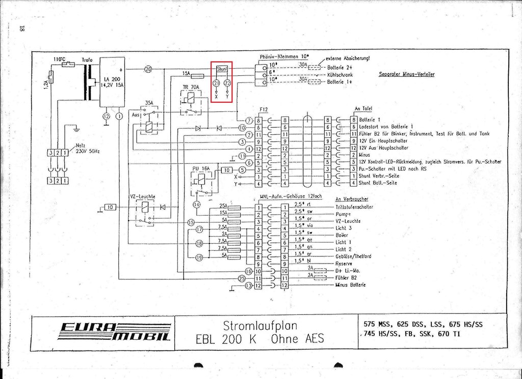

Ich habe (anderes EBL, aber egal) ein 230V Batterieladegerät für die Starterbatterie neben das EBL gebaut und dieses am EBL an Batt1 (ist Starterbatterie) fest angeschlossen.
Allerdings sind 4 A etwas zu wenig, ich rate zu mind. 10A, um z.B. bei Übernachtung mit Strom eine ggf. sehr leere Starterbatterie in passender Zeit zu laden...
Hier dein EBL...
