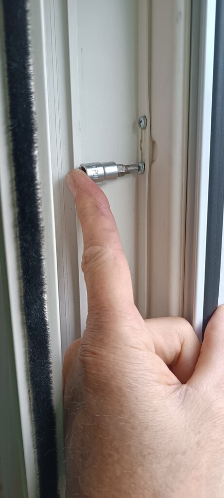

Hab schon halb angefangen auszubauen, bis ich gesehen hatte, daß nur die Schnurklemmer verrutscht waren.
Habe die wieder gespannt, Streichhölzer reingeklemmt, jetzt hebts wieder.
Nur wenn ich die Fliegengittertüre wieder ausbauen müsste, ist das jedesmal ein Kreuz.
Die Schrauben sind einfach bescheuert zu lösen.
Vielleicht hat ja jemand nen Tipp wie man es cleverer machen kann.
Komme da nur mit einer 1/4" Rätsche ran.
eventuell mit einer flexiblen Welle, wie in diesem Set (nur Beispie=KLICK
oder so was: KLICK oder das KLICK

Ne, habe ich, flexible Welle. Läuft nicht.
Auch Kreuzgelenk klappt nicht.
Bräuchte nen ganz kleinen Akkuwinkelschrauber oder sowas...

Such mal danach:
BGS 115 | Spezial-Bitknarre, ultra dünn | Abtrieb Innensechskant 6,3 mm (1/4") | inkl. 4 Spezial-Bits
