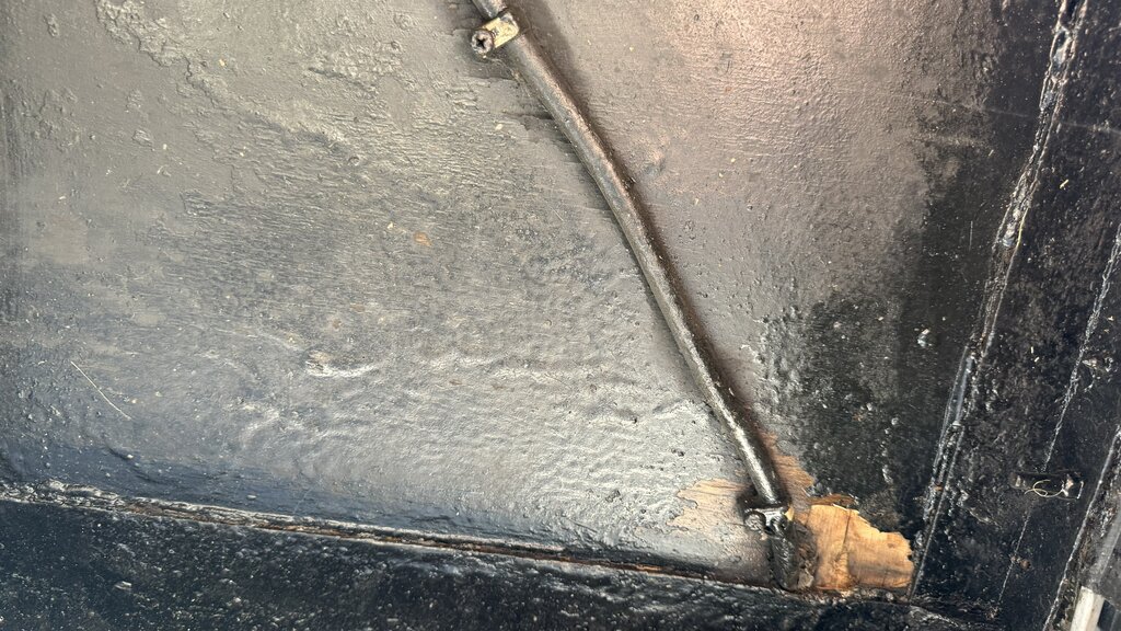

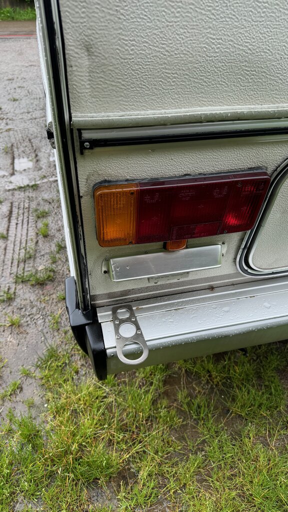

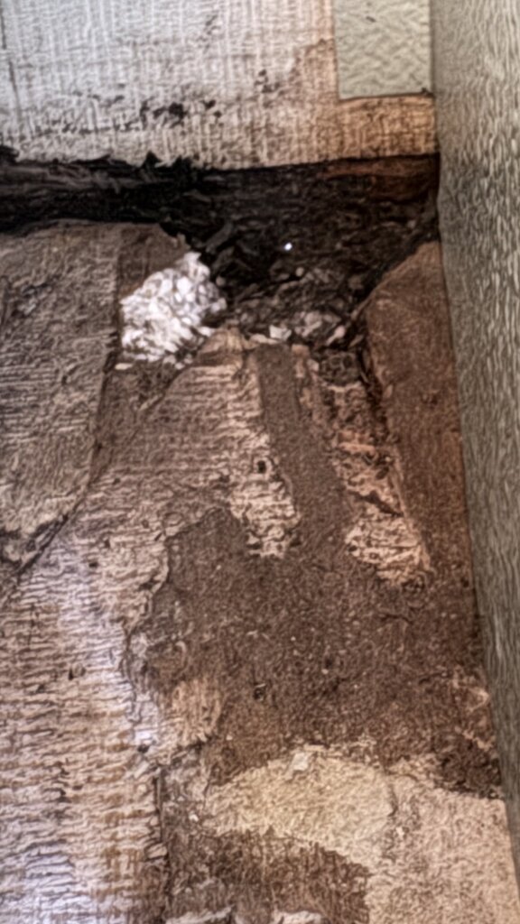

Ich benötige als absoluter Neueinsteiger euren Rat. 😕

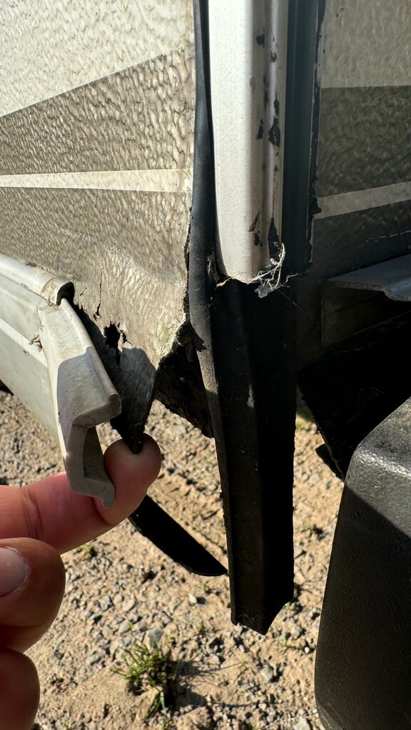

Bei meinem Eriba 534 BJ 1988 kommt leider in den Ecken vom Fahrzeug Wasser. ich habe euch ein paar Bilder angehangen um das ganze besser zu beurteilen, ich habe das Fahrzeug neu und stehe noch am ganz am Anfang, bezüglich Erfahrungen sammeln, entschuldigt bitte wenn die ein oder andere laienhafte Frage dabei ist. 🙈
Welche Vorgangsweise würdet ihr mir empfehlen?
Welchen Zeitaufwand müsste ich einkalkulieren?
Und ist das Fahrzeug während der Reparatur nutzbar ? Da ich es eigentlich nutzen möchte.
Das wichtigste für mich, welchen Kostenpunkt muss ich einkalkulieren? Sprechen wir hier von einem Schaden von 500€ oder sind das 1000€ und mehr? Ich hab das Fahrzeug ganz neu und als "Trocken und Dicht" gekauft, geht daher auch um einen Betragserstattung. Ich kann es nur leider absolut nicht einschätzen.Leider weiss ich noch nicht 100% wo das Wasser reinkommt, bin aber noch am suchen.

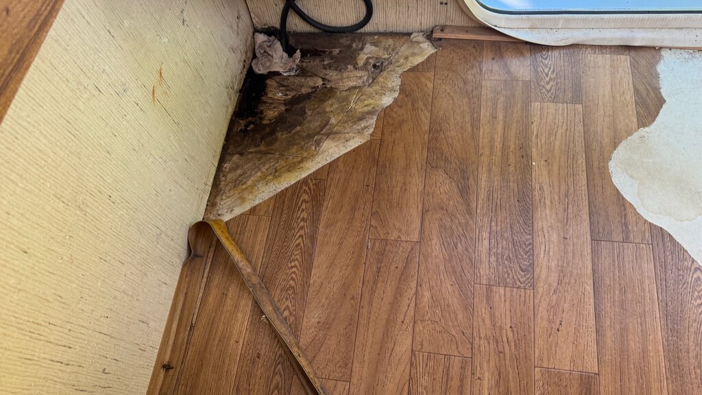

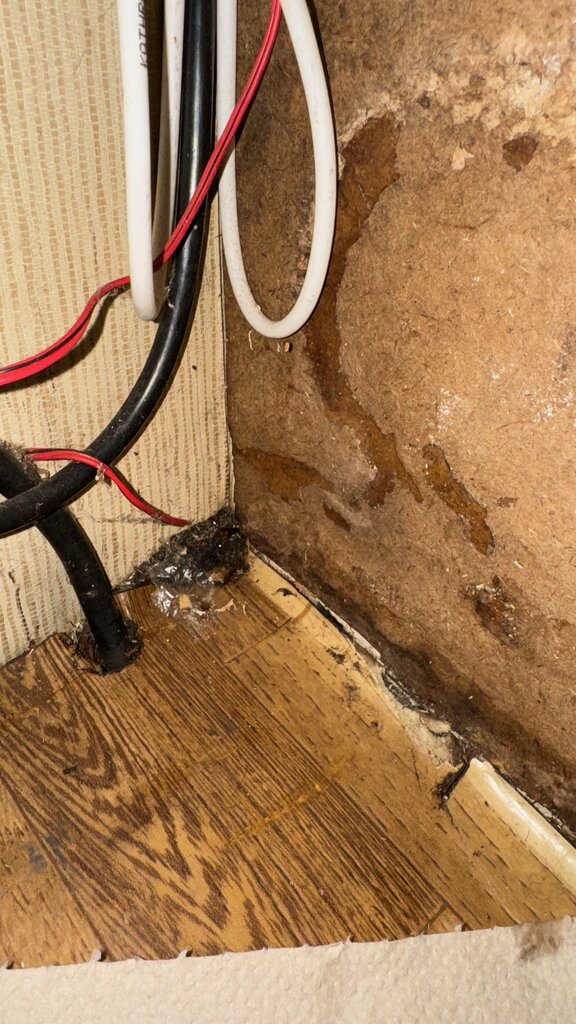

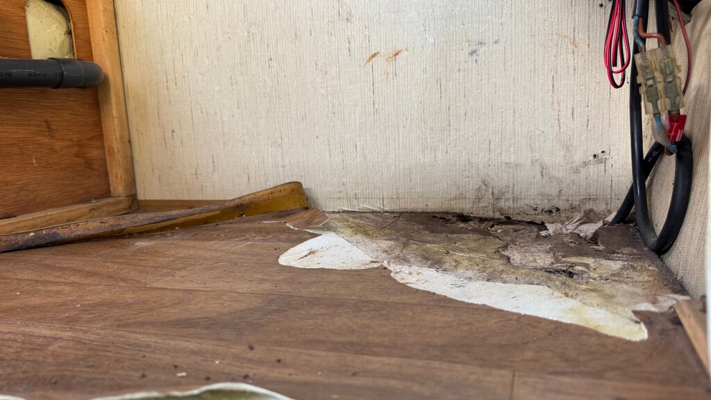

Aktuell tippe ich darauf das dass Wasser an den Ecken reinkommt. (Siehe Bilder). Die schränke oben sind alle trocken, daher gehe ich aktuell davon aus.

Sieht ja echt schlim aus,
wenns nur die eine Ecke ist, kann man da wohl noch was machen,
wenn aber mehr Stellen so aussehen würde ich die Finger davon lassen.
Zuerst also alle Wände und Ecken kontrollieren um ein genaues Schadensbild zu bekommen,
erst dann kann man die Kosten und den Aufwand abschätzen.
Würde mit der schlimmen Ecke anfangen und da bis zu den trocknen, gesunden Material alles öffnen, auch die Aussenwand und zwar Innen wie Aussen, die Aluhaut ist ja eh hin.

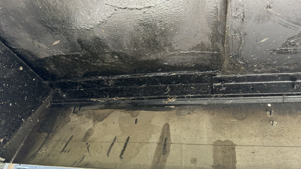

Auch den Boden von unten kontrollieren, siet so aus als ob da das Wasser heringekommen ist (Spritzwasser von den Rädern) und sich die Feuchtigkeit dann durch den Boden ins Fahrzeug und die Wände gezogen ist.
Wenn du kein Handwerker bist und bisher noch nicht mit solchen Reparaturen (ALU, GFK, Holz usw ) vertraut bist, Finger weg und das Mobil verkaufen, denn eine Reparatur in einer Fachwerkstatt wird schnell die 10.000 € knacken.
Meine Meinung, Einschätzung als Fachhandwerker.

Volker hat da Recht, dass kann man so an Hand der Bilder garnicht sagen. Der Schaden kann da schnell den Wert vom Fahrzeug übersteigen! Wenn er dir als dicht und trocken verkauft wurde ist das für mich ein versteckter Mangel! Den Kauf würde ich rückgängig machen.
Ich möchte dir aber nicht den Mut nehmen, wenn Du es Dir zutraust es selber zu machen dann ist das nicht in einer Woche erledigt!
Schau mal bei YouTube vorbei da gibt es Videos zu hauf und die könnten zumindest für eine Entscheidung hilfreich sein.

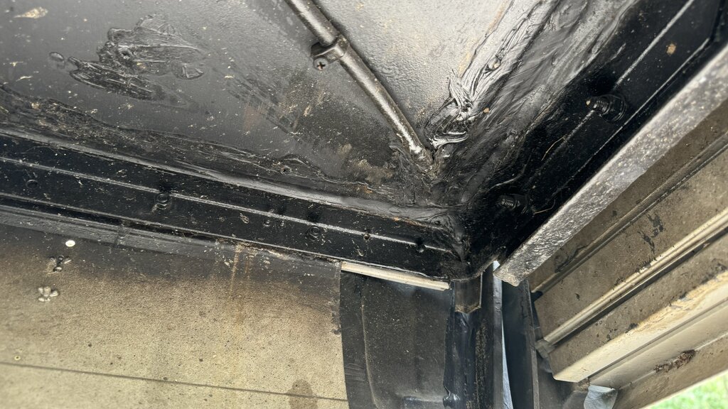

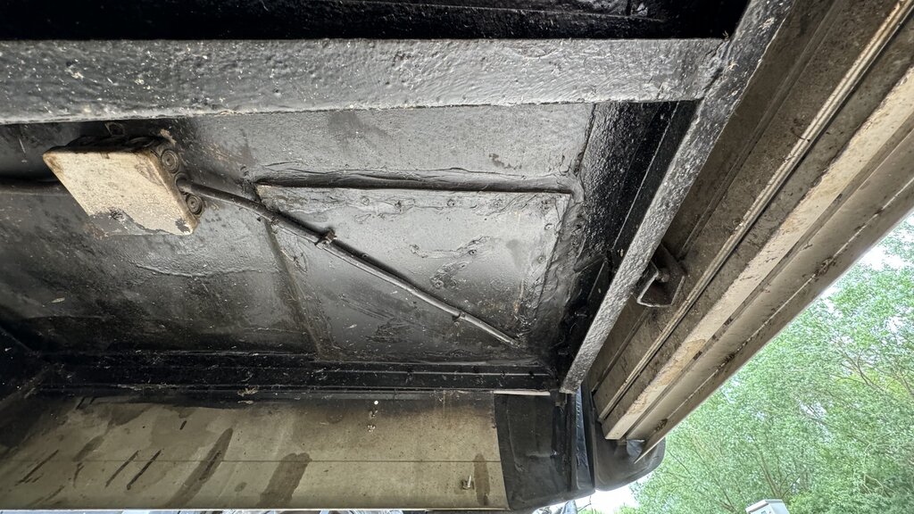

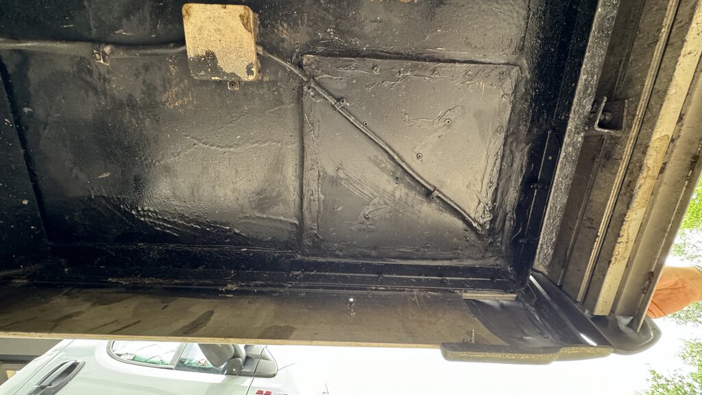

Vielen Dank für die schnellen Antworten, das ist ziemlich ernüchternd und war leider zu erwarten.
Der Vorbesitzer hat mir seine Hilfe bei der Reparatur angeboten, er „wusste“ es nicht. Er würden den Schaden gemeinsam mit mir beheben, allerdings ist er kein Handwerker und würde es bestwissend probieren, woher das Wasser kommt wurde mir nicht gesagt bzw hat er mir auch nicht gesagt.

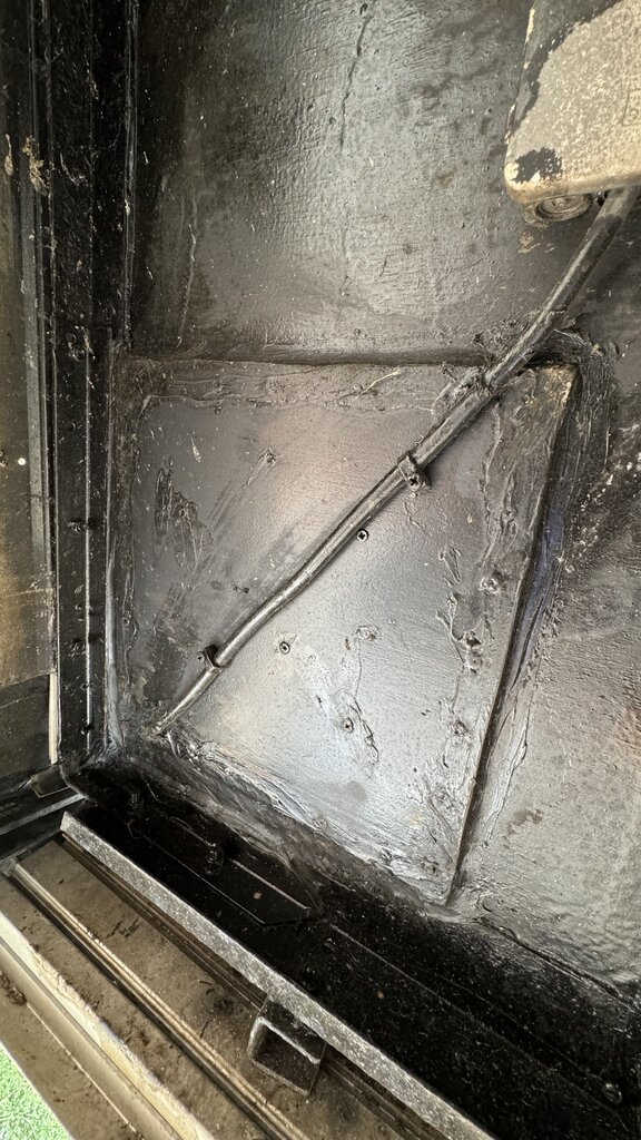

Ich habe Fotos von unten gemacht und gesehen das in dem „schlimmen“ Eck ein neuer Träger eingeschweißt wurde (vom Bekannten des Vorbesitzer) und bei dem schlimmen Loch von „innen“ ist von unten eine holzplatte angeschraubt. Ich weiß nicht so recht ob man das nicht merken / erkennen konnte.. erst recht weil dort ein neuer Träger angebracht wurde (siehe Bilder, wohl wegen Rost) ich möchte voreilig nichts unterstellen da er wirklich super sympathisch und freundlich ist aber etwas seltsam find ich das schon.. das er so gar nichts davon wusste 🤷🏼‍♂️
Könnt ihr anhand der Aussage und weiteren Bildern eine Einschätzung abgeben ? Bezüglich man wusste davon Nix wenn der Träger in dem Bereich neu kam..
Ich hab 7.000€ bezahlt für das Fahrzeug, bisher konnte ich nichts weiteres finden aber ich bin auch ein Laie und Werkstätten entweder zu weit weg, sind voll, keine Zeit oder nehmen kein oldi :/
Das letzte Bild zeigt die rechte Seite, alle anderen sind die schlimmere mit den geschweißten Träger und dem neuen Holz.

Auf jeden Fall Finger weg von der Reparatur wenn du nicht genau weißt was du tust.
Das ist ein wirtschaftlicher Totalschaden.
Der Verkäufer soll das Ding zurücknehmen, ansonsten hilft nur der Gang zum Anwalt.

Die "neu" gemachten Teile am Unterboden, könnten ansich schon als Beweis gelten das er davon gewusst hat

Es steht ja für mich die Frage im Raum, ist der Träger vergammelt weil Wasser von oben ihn ruiniert hat oder von unten? Von unten stellt sich die Frage, warum nur da und der Rest ist ok? Nun ich glaube das Wasser von oben den Boden und die Wände nebst Träger unten den Schaden verursacht hat! Ich gebe dir den gut gemeinten Rat , Stoß das Ding wieder ab, dass kann ja auch auf gütiger Basis passieren ohne mit erhobenen Zeigefinger zu hantieren!
