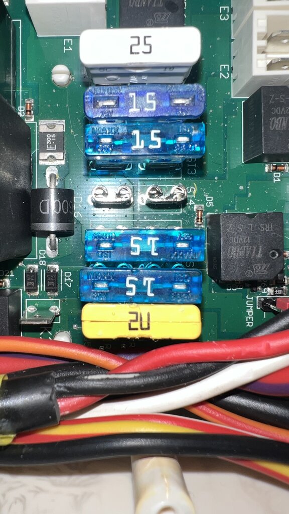

Moin, nächstes Problem, die Sicherung 15 A ( s. Foto ) hauts durch wenn ich einen Wasserhahn öffne. Bemerkt habe ich das als ich die Toilettenspülung nutzen wollte und nix ging.
Habt ihr Tipps ?

Hatte ich Sylvester genau so. Pumpe fest obwohl noch garnicht so alt!

Könnte sein das die Pumpe durch eine längere Standzeit auch nur fest ist, mal ausbauen und versuchen zu drehen.
Ist bei Heizungspumpen nach dem Sommer eine häufige Störung.

Längere Standzeit hatte die Pumpe nicht. Gestern lief noch alles einwandfrei. Jetzt Fußball gucken und morgen sehen wir weiter

Es ist geschafft, in Pula habe ich eine Pumpe in einem Nautic Shop gekauft. Die ist zwar bissi schwach auf der Brust mit 15 ltr. / Stunde aber Hauptsache Wasser läuft.
Wenn wir wieder zuhause sind werde ich wohl eine stärkere Pumpe einbauen.
Dank an alle für die Hilfe und Ratschläge
