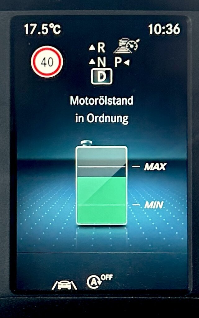

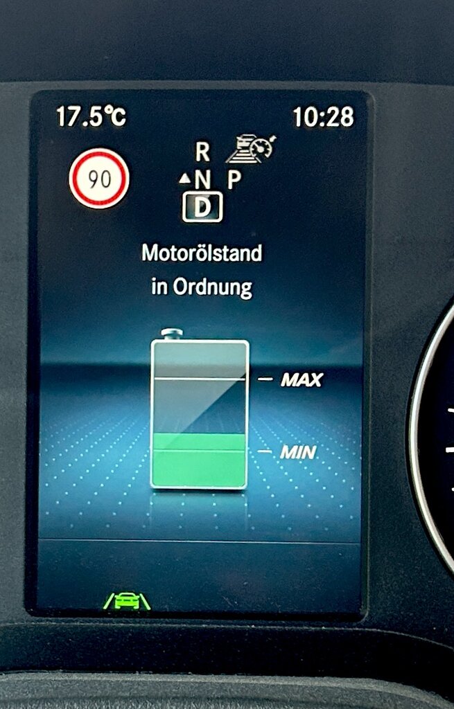

Mal zwei Bilder wie der Ölstand beim Sprinter variiert - beim Fahren.
Erstes Bild kalter Motor
zweites Bild warmgefahrener Motor.
Mercedes sagt dir freundlicherweise auch das der Ölstand in Ordnung ist statt gelber Lämpchen.
Wenn du beim ersten Messen anhältst und füllst einen halben Liter nach hast du überfüllt und schädigst deinen Motor mit Sicherheit.
