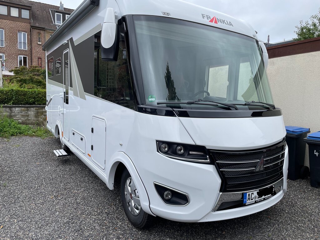

Frankia F-Line I 680 plus
Motto: Take a Walk on the Wild Side
Body: Made by Frankia - Juli 2023, Type: F-Line I 680 plus (Hecksitzgruppe + Hubbett vorn), 4,5 t
Basis: FIAT Ducato 180 Multijet 3 - 9-Gang-Automatik - 450 Nm - Euro 6D-Final
Extras ab Werk:
ALDE-Compact 3030 mit Wärmetauscher, Webasto-Standheizung, Dometic 2200 Klima,
Digitales Cockpit, LED-Scheinwerfer, AHK.
Extras vom Händler:
Caratec TV + Router, Thule Türverriegelung/Handlauf, Goldschmitt Zusatz-LF HA + Hubstützen LMC smart
Reklamationen / Beanstandungen:
Wasserpumpe - Das ab und zu auftretende „Pulsieren“ der Druckpumpe sowie ein zu frühes Abschalten konnte durch Regulierung vom Abschaltdruck zunächst behoben werden. Trat aber dann doch wieder unvermindert auf. Scheinbar ist dies bei den Standardpumpen kein Defekt und auch kein Mangel. Den Druckausgleichstank, der dieses Problem lösen soll, habe ich schließlich selbst eingebaut. Falls ich auch noch ein Wasserfiltersystem nachrüsten sollte, würde ich auf eine Pumpe mit elektronischer Regelung wechseln, weil dann Druckverluste von der Pumpe automatisch ausgeglichen werden. Aktuell wird das Pulsieren trotz Ausgleichstank immer stärker und aus den Zapfstellen kommt auch selten die Wassertemperatur, die man erwartet. Bleibt also ne Baustelle und ein neuer Termin beim Händler-Service ist vereinbart.
Licht im Bug (unter Hubbett) - Funktionierte nicht bei hochgefahrenem Bett. Anschlagkontakt für den Wechsel der Lichtquellen (Bett oben/unten) wurde nachjustiert. Ansonsten funktioniert das elektrische Hubbett bisher einwandfrei. Was man aber erst nach dem Kauf entdeckt, ist die Teilung der Matratze am Kopfende. Damit das Bett samt Matratze in den oberen Bereich passt, müssen vor dem Hochfahren zwei Matratzenteile von 100 x 12 x 20 umgeklappt werden. Nicht weiter schlimm dieser Vorgang, aber bei einem späteren Matratzentausch ein vielleicht zusätzliches Problem. Außerdem liegen diese Matratzenteile bei heruntergefahrenem Bett recht eng an der Frontmarkise an. Wir nutzen deshalb aussen eine Frontscheibenisolierung von Hindermann und senken die Markise ab. Verbessert zudem das Raumklima im Bugbereich für die Nacht.
Router - Einer der zwei SIM-Karten-Schächte war defekt. Das „Problem“ wurde auf meinen Wunsch und in Abstimmung mit dem Frankia-Händler direkt bei Caratec in Landau behoben. Zufrieden bin ich mit dem Teil aber noch nicht. Muss wohl noch die richtige Konfiguration finden, denke ich.
Elektr. Trittstufe - Klappt relativ weit nach unten aus, so das zwischen Klappstufe und 1. Stufe im Wohnmobil die Höhe insb. für kleinere Pers. nicht bequem ist. Noch keine Alternativlösung gefunden, außer das wir eine separate Doppeltrittstufe in der Garage mitführen.

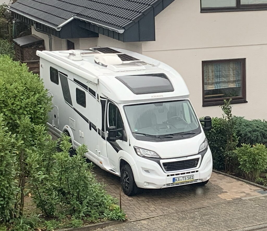

Ist er für mich grundsätzlich auch.
Leider ist er aber wohl für meine Plätzverhältnisse am Haus doch zu hoch, wobei jemand im Wohnmobilforum als Höhe 3,02 m angegeben hat.
Das würde bei mir noch gut passen, aber ich bin mir nicht mehr sicher, ob das auch ein „Plus“ war.
Re: Frankia F-Line I 680 plus
Kann man das nicht anpassen am Haus. Sind ja eigentlich nur 8cm mehr, laut Datenblatt.Thomas04 hat geschrieben: So 30. Jun 2024, 17:37Ist er für mich grundsätzlich auch.
Ist das ein Carport, wo er drunter passen muß?
Nein, kein Carport, sondern der Unterbau vom Dach.
Der Knaus ist ja deutlich unter 3 m hoch, der passt locker auf den Stellplatz
Bilder sind ja immer schlecht zu einschätzen, aber reicht das wirklich nicht bei 3,10m?Thomas04 hat geschrieben: So 30. Jun 2024, 21:31Der Knaus ist ja deutlich unter 3 m hoch, der passt locker auf den Stellplatz
Dein Vorplatz scheint aus Pflastersteinen zu sein - da sollte es doch möglich sein, diesen, zumindest teilweise - z.B. nur in den Fahrspuren der Hinterachse, etwas abzusenken?
Alternativ, Luftfederung hinten (oder Luxus wenn gesamtes Mobil mit Luftfederung), dann sollte ein Absenken auch möglich sein ;)
Nein, das reicht nicht für 3,10m, es stehen nur 3,04 m zur Verfügung und dann kratzt es schon leicht.AndiEh hat geschrieben: So 30. Jun 2024, 22:32
Vielleicht passt es eher für den „A“ als für den „I“.
Die Grundrisse mit raumhohen Kleiderschränken finde ich einfach klasse.
- Beiträge: 454
- Registriert: Mi 20. Jul 2022, 14:13
- Wohnort: Breitungen / Werra
Der A ist, lt. CoC, aber 3,22m hoch. Wenn ich mir die Seitenwand anschaue, ist er hinten genauso hoch wie ein I.Thomas04 hat geschrieben: Mo 1. Jul 2024, 14:07Nein, das reicht nicht für 3,10m, es stehen nur 3,04 m zur Verfügung und dann kratzt es schon leicht.AndiEh hat geschrieben: So 30. Jun 2024, 22:32
Die Grundrisse mit raumhohen Kleiderschränken finde ich einfach klasse.![]()
Viele liebe Grüße
Da müsste man aber genau nachmessen, ob das hinten reicht.Thomas04 hat geschrieben: Mo 1. Jul 2024, 14:07Vielleicht passt es eher für den „A“ als für den „I“.
Aber wenn man schon diese Überlegung macht, könnte man auch mal zum Händler fahren und nachmessen, ob die 3,1m vom integrierten, eventuell von der Sat Schüssel kommt. Je nach Positiondieser, könnte die Höhe hinten niedriger sein.
Oder, wenn man eine Luftfederung in Erwägung zieht, nachfragen, ob man damit auch die cm durch ablassen erreicht.
