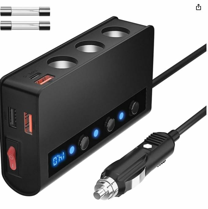

Die Delta hat einen DC (12V) Ladeeingang, Kabel mit Zig.Anzünder Stecker.
Hier wird mit max. 8A aufgeladen.
Vorschlag:
Eine Zig-Anzünder Verteilerdose kaufen, diese an eine günstige Stelle kleben (Magic Tape geht gut), deren Kabelenden direkt an die Batterie (mit Sicherung) oder an eine vorhandene 12V Aufputz Verteilerdose (ofzt in Dinettenschränken zu finden)
Ich nutze sowas (hab da noch div. anders Sachen dran).
Deren Stecker abschneiden und die beiden Kabel an 12V.
