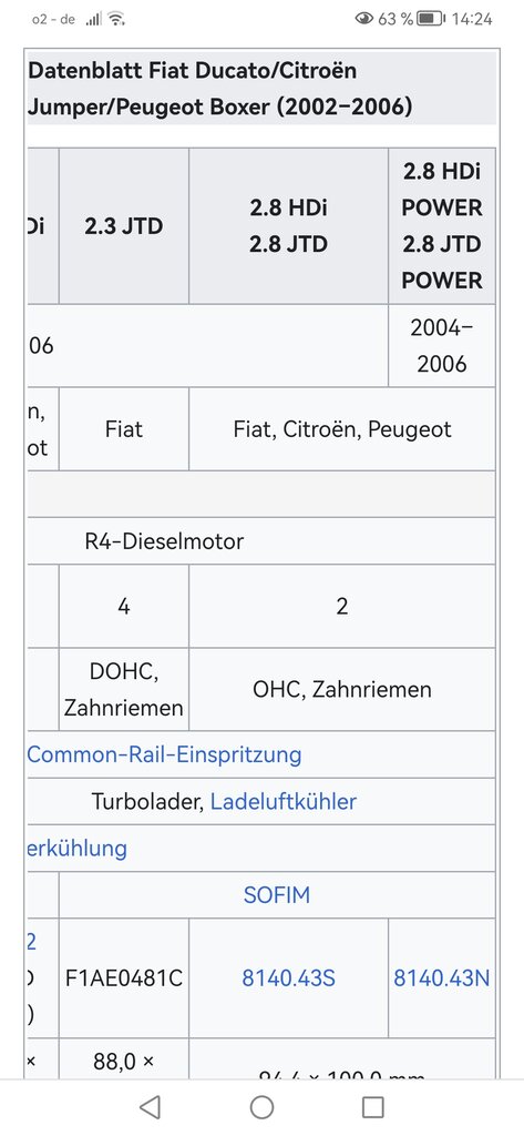

Kurze Frage an die Kastenwagengemeinde. Meine Schwester hat sich einen Burow VIP 500 aus 2004 geschossen. Hat der 2,8l/128PS Motor von damals einen Zahnriemen oder Steuerkette bzw. wie wären die Wechselintervalle?

der 2,8 JTD mit 128 PS ab 2002 im Duc244 hat Zahnriemen.
Wenn nicht schriftlich belegt, lieber proforma wechseln.

Ja es ist nur die Bezeichnung anders. JTD bei Fiat und HDi ist es bei Citroen und Peugeot gewesen.
Ja hatte im ersten Wohnmobil den 2,3 JTD von Fiat mit 110 PS und danach einen Citroen Jumper mit 2,8 HDi ist wirklich ein Unterschied gewesen und ist für damaligen Verhältnisse ein toller Motor gewesen.
Und ja hat Zahnriemen.

2,8 Liter 128 PS Fiat oder Citroen bzw. Peugeot waren alles die gleichen Motoren und hatten Zahnriemen. Der Motor kam von Iveco und wurde auch bei Iveco produziert. Wechselinterwall des Zahnriemens war 90.000 km oder alle fünf Jahre. Ich hatte den in meinem Pössl von 2004. War schon ein toller Motor aber keine Ausgeburt an Schnelligkeit. Verbrauch im Kastenwagen waren so zwischen 8,5 und 10,5 Liter je nach dem wie schwer oder leicht der Gasfuß gerade war.
Mit dem Raildruckschalter des 146 PS 2,8 Liter Power Motor lief der 128 PS tatsächlich etwas besser.
