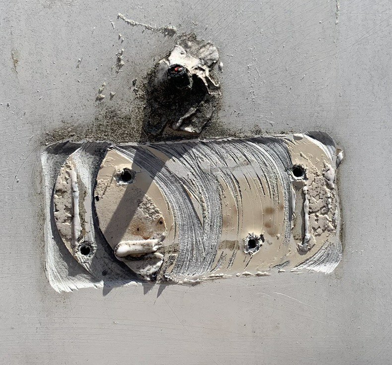

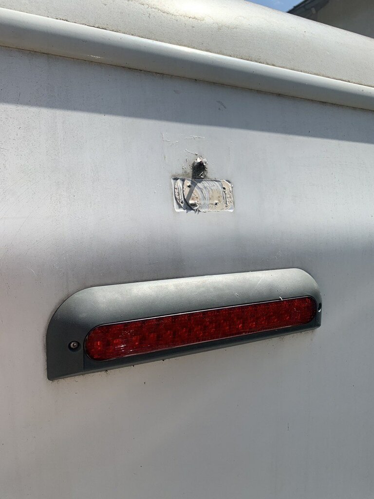

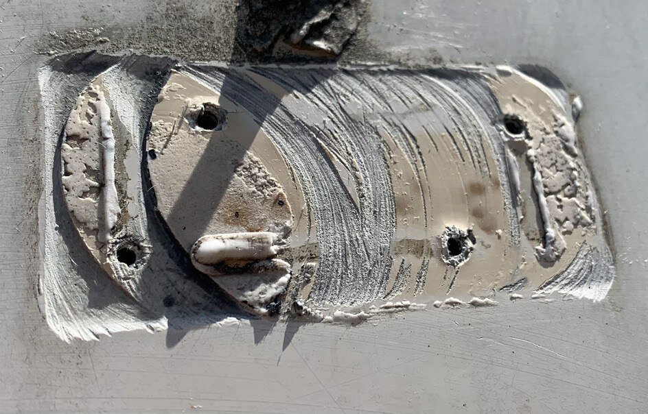

hallo,
wie auf dem Foto zu sehen, habe ich mit Schneidedraht den Klebstoff zwischen GFK und der Auflage der alten Rückfahrkamera durchschnitten. Mit Messer wäre es vielleicht besser und schneller gewesen. Es soll nun die neue Auflage für die neue Rückfahrkamera mit Sikaflex angeklebt werden, genau auf diese Stelle. Sie ist circa 10 x 5 cm groß.
Es sind nun 1 bis ca. 2 oder 3 mm tiefe Stellen entstanden. Gerade an den Rändern scheint es, als hätte Eura Mobil die Auflage richtig in das GFK gedrückt. Da war wohl 0 mm Spielraum an Sikaflex vorhanden.
Wie würdet ihr das ausbessern?
in dem viereckigen Bereich alles mit Maschiene abschleifen, bis eine ebene Fläche entsteht, dann ein oder zwei Schichten GFK-Matte aus dem GFK-Reparaturset,
oder mehrere Schichten Gelcoat, dann Topcoat und anschließend lackieren?
Die Wust darüber ist übrigens der Kleber um das abgeschnittene Kabel der alten Rückfahrkamera.

Abschleifen, dann mit Polyesterspachtel und Plan und glatte schleifen. Evtl. 2. Arbeitsgang erforderlich.
Wenn's ganz gut werden soll anschließend mit farblich passendem Topcoat.
Alternafiv: Feinspachtel, Filler, Lack.
Aber das ist richtig viel Arbeit und eher was für einen Profi.
Ich würde nach dem Spachteln eine farblich möglichst passende Autofolie draufkleben.
Das gelingt eher.
Das gelingt eher.
- Beiträge: 5160
Re: Schnittstellen im GFK am Heck - wie reparieren?
Ich würde ein passendes Stück Alublech, ca. 2 mm stark, besorgen, in Aufbaufarbe lackieren und draufkleben. Darauf kann dann die neue RFK montiert werden.
