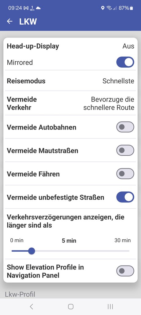

Magic Earth kann das...(Freeware Handy)
https://www.magicearth.com/
