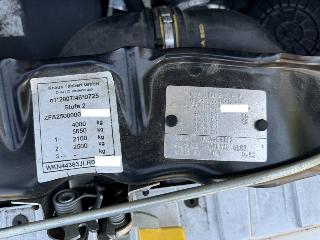

ich hab einen KNAUS Live traveller mit Heavy Chassis, welcher ab Werk für 4t zugelassen ist. Nun haben wir mit 5 Personen und Rädern und Gedöns viel dabei und ich denke darüber nach ihn aufzulasten. Geschätzt benötigen wir 200kg mehr Zuladung (ohne die Achslast aktuell zu kennen). Im letzten Urlaub waren wir mit vollem Tank (Wasser und Sprit) ~130kg zu schwer. Ich möchte aber weder mit leerem Tank fahren noch mich groß Einschränken/Überlegen müssen.
Daher die Frage: Welche Möglichkeiten habe ich das Fahrzeug aufzulasten? Ich habe gesehen es gibt eine Lösung von Goldschmitt für 3-4k€. Gibt es günstigere Varianten wenn man nicht die vollen 4.8t benötigt?
Ich habe ein paar Fotos von Reifen/Felgen/Typenschild angehängt.

Ich "denke" bis 4400kg bekommst du mit einer Dokumentenauflastung hin.
Fahr einfach Mal zum TÜV und sprich mit denen (die Motorplakette gibt 4400 her)

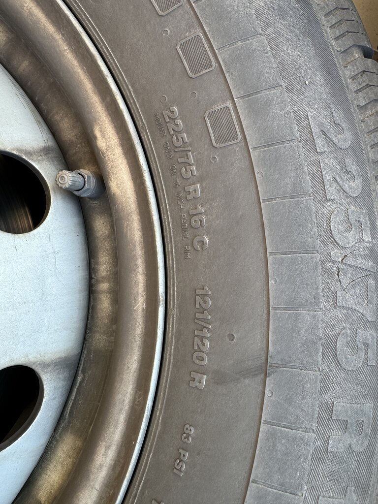

Dein Reifen braucht mehr Luftdruck!
Versuche mal 5 bar. Fahre ich auch bei LI121.

So würde ich es anhand des Fotos vom Typ Schild auch sehen, die Achsen geben es her.
Unser Dethleffs hat VA 2100/2400 HA zGG und wurde bis 4,25 t zugelassen.

ich hab heute eine Antwort von Knaus bekommen:
Guten Tag,
bei diesem Fahrzeug ist eine Auflastung auf max. 4400kg ohne technische Änderung möglich.
Für eine Auflastung wenden Sie sich bitte an Ihren Händler, dieser kann eine Unbedenklichkeitsbescheinigung sowie ein neues Typenschild bei uns bestellen.
Ihr Homologationsteam der Knaus Tabbert AG
Das werde ich also einmal weiterverfolgen.
