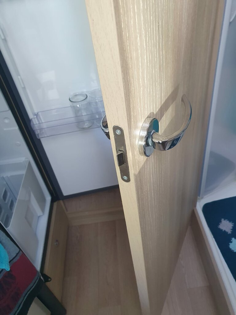

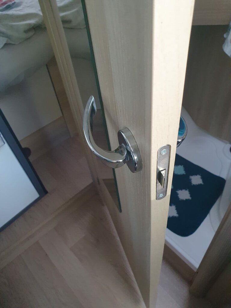

Die Badtüre lässt sich immer schwerer öffnen und schließen. Wenn man die Türklinke nach unten drückt, wackelt der ganze Mechanismus mit dem Vierkant. Ich habe mal den schweren Metallgriff abgemacht (ist von unten mit einer Madenschraube am Vierkant fixiert). Dann kommt da die Rosette aus Plastik. Da ist eine Rückstelldeder drin. Der Rückstellmechanismus ist mit 4 kleinen Holzschrauben am Türblatt verschraubt. Die 4 Schrauben hat es alle rausgerissen (ist ja auch keine Eichentür, sondern leichtes Sperrholz). Ich habe es zerlegt, gereinigt, mit Vaseline geschmiert, die Bohrlöcher mit Zahnstocher gefüllt und wieder montiert. Aber das hält auch nicht mehr lange, so taugt die Konstruktion nix.
Ich dachte daran, die Rosetten mit dem Federmechanismus gegen Rosetten ohne Feder zu tauschen. Die schwere Metalltürklingen würde ich gegen runde Türknaufe (Vierkant 7mm) tauschen.
Was meint ihr? Wo bekommt man sowas her? Uwe

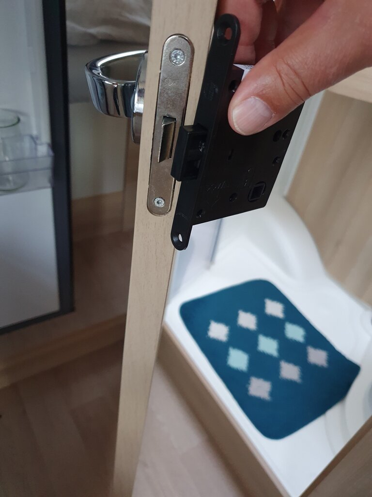

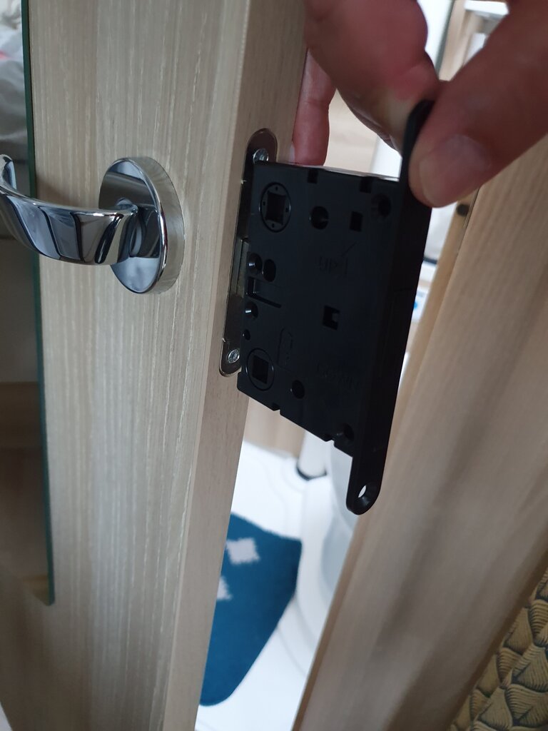

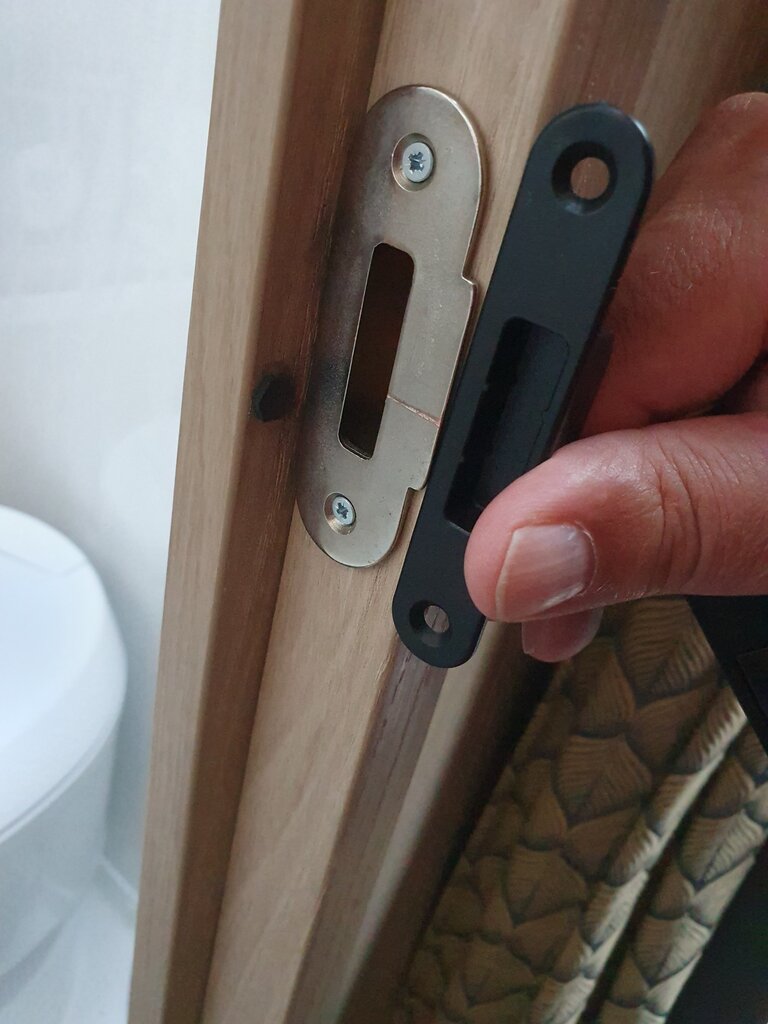

Ich habe mir das Teil mal gekauft. Wie befürchtet, passt es leider nicht - kann aber eventuell passend gemacht werden. Ich müsste das Türblatt weiter ausfräsen und die Bohrung für den Vierkant würde weiter nach oben kommen. Wenn ich Glück habe, deckt das die Rosette anschließend wieder ab.
Das Schloß selbst hat mich zunächst erstaunt - es ist aus Kunststoff gefertigt. Scheint aber ordentlich gemacht zu sein. Das Prinzip gefällt mir ganz gut. Der Sven hat ja gute Erfahrungen damit gemacht. Vielleicht hat er noch ein paar tipps für den Einbau - musstest du auch fräsen - womit? Uwe

Ich habe mit einem Freund darüber gesprochen, der Hobbyschreiner ist. Er meint, man könnte mit zwei Latten, welche links und rechts der Tür mit Schraubzwingen aufgespannt werden, die vordere Kante der Türe verbreitern (um eine ordentliche Auflagefläche zu haben) und dann mit der Oberfäse die Tasche vergrößern. Man benötigt einen recht langen Fräser (der Schloßkasten ist 6cm tief), den ich bestellen werde.

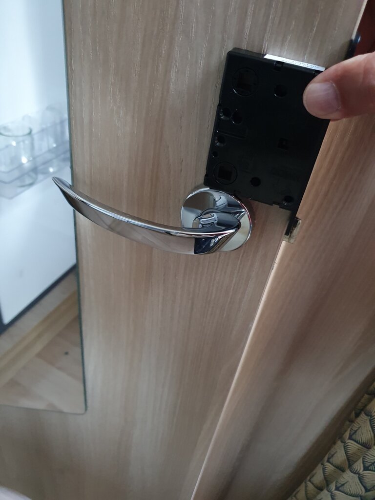

Hier mal ein kleiner Zwischenstand:
ich habe heute die Türe ausgebaut.
Das Türblatt besteht aus einem Holzrahmen, der auf den Außsenseiten dünn beplankt ist. Offensichtlich sind keine Lamellen drin, sondern nur ein paar Schaumstoffpads (so dick, wie der Hohlraum ist).
Verbaut ist ein "Einbau-Schloss versenkt". Das Schloß scheint eigentlich ganz ok zu sein. Der Vierkant hat 8mm und ist mit einem Blech auf 7mm reduziert. Die Rosetten mit der Rückstellfeder sind nur für die Zeit der Gewährleistung ausgelegt und dazu falsch montiert. Ich denke, nur Kinder oder Erwachsene ohne jeglichen technischen Hintergrund kommen auf die Idee, die Teile mit Spielzeugschräubchen im Furnier zu befestigen, obwohl das Schloss dafür ausgelegt ist, dass man die Dinger mit M4 Schrauben durchschraubt.
Ich habe jetzt ein Set mit zwei Aluknaufe, 8mm Vierkant und passenden Rosetten bestellt, die ich dann mit den passenden M4 Schrauben durchschraube.
Das Magnetschloss hätte mit auch gut gefallen, aber ich hätte auffräsen, die Schliessbleche tauschen (ggf. anpassen) und die Bohrung für den Vierkant versetzen (und ggf. abdecken) müssen.
