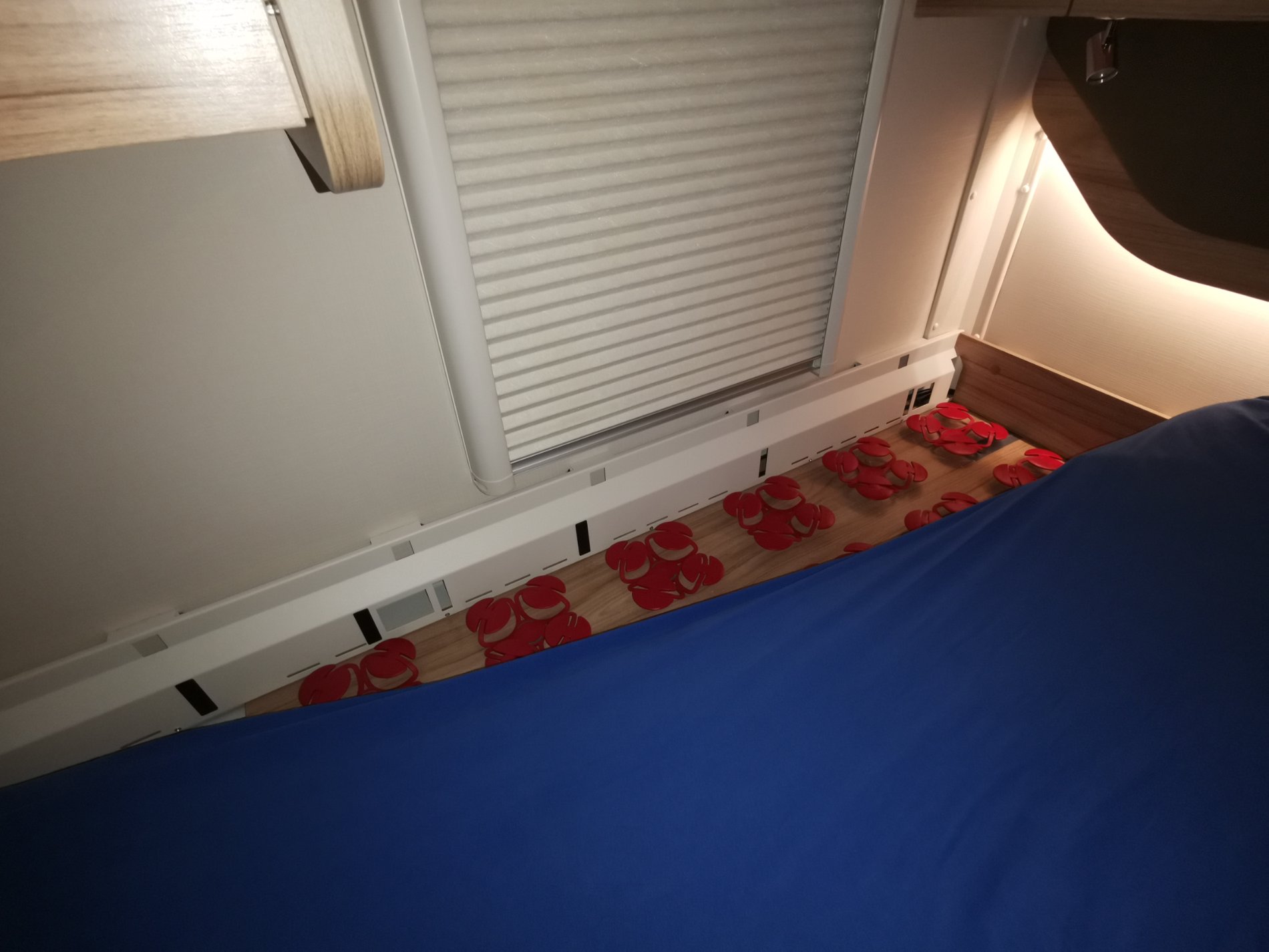

Re: Garage zum Wohnbereich isolieren
Hallo Andi,
zunächst wäre es wichtig zu wissen, was unter der Matratze verbaut wurde.
Abstandsgewirke?
Lattenrost?
Froli Teller?
Wie wird der Bettbereich geheizt?
Seitlich der Matratzen verlaufen in meinem Mobil Heizungskanäle, in Kombination mit den Froli Tellern bisher keine Probleme. Auch meine Heckgarage hat nur einen Heizungsauslass, der schafft es nicht den Bereich zu erwärmen, aber zumindest so, dass keine Kältebrücken entstehen.
Bernd, auf deinem Bild ist gut zu erkennen, dass zu den Wandbereichen Abstandshalter vorhanden sind. Das ist schon mal Voraussetzung, dass unterwärts die Zirkulation funktioniert.
