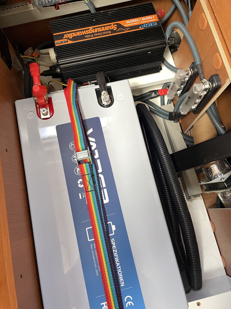

Batterie ist eingebaut und in dem Zuge habe ich gleich noch die Verkabelung verbessert und busbar von victron eingebaut, jetzt passt das.
Anschliessend einen Entladetest gemacht, Entladestrom ca. 140A und nach ca. 10min die Verbindungen mit einem Infrarot Thermometer kontrolliert, alle Verbindungen lagen zwischen 35 und 40ºC.

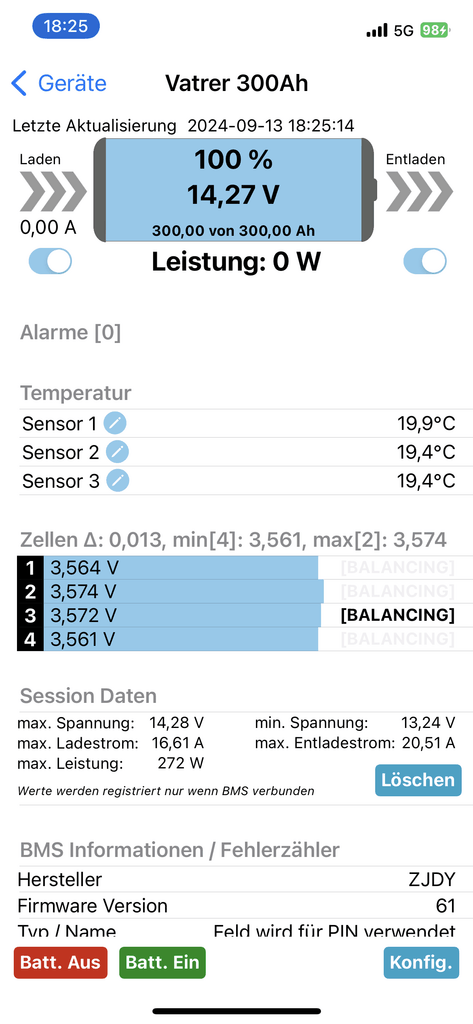

Re: Vatrer LiFePo4 Erfahrungen
Nach zweimaligen Teilentladen haben sich die Zellen angeglichen, Vollladung bei 14,28V und eine Zelldifferenz von nur 13mV.

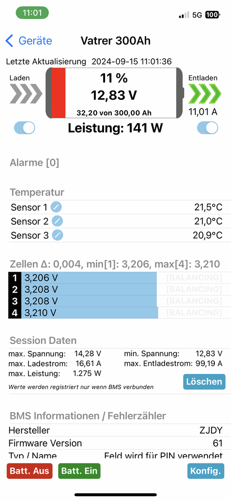

Wir standen jetzt am WE vom Freitag Nachmittag bis Sonntag Mittag frei und somit konnte ich die neue Batterie mal ausgiebig entladen. Die ganze Zeit über stand der Absorber auf 12V, die Heissluftfritteuse lief Mittags und Abends, Nachts die Heizung, bei 3ºC plus nötig, ansonsten laden von tablets und handys.
die Zellen liegen perfekt zusammen mit nur 4mV Differenz,
Härtetest wäre jetzt nochmal die Batterie von 100% mit 100A bis 20% zu entladen, das spar ich mir jetzt aber, mir langt das so, bis jetzt alles zufriedenstellend.
