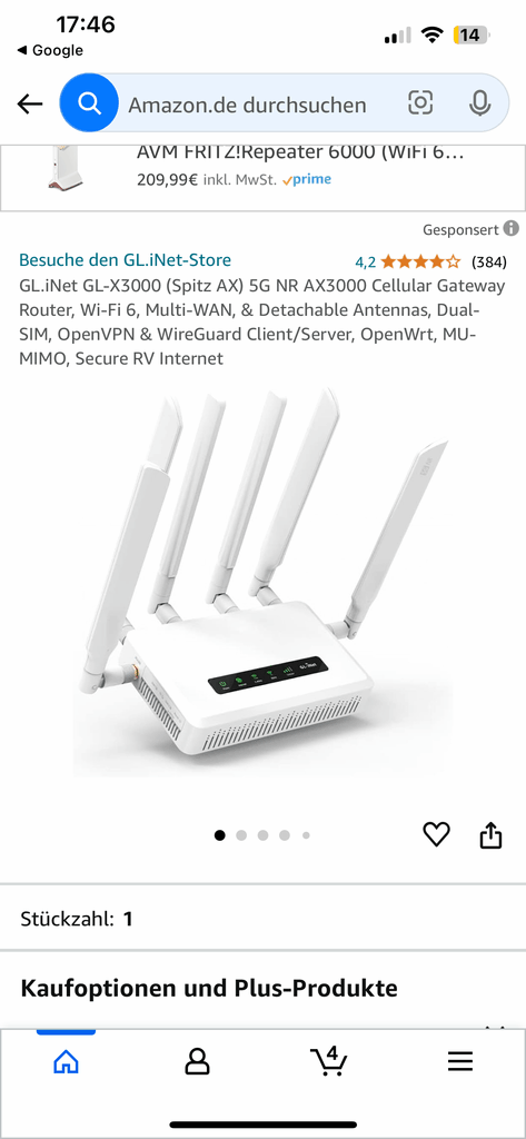

Das ist der Router

Den habe ich auch. Auf den bezog sich auch meine Anleitung.
Die 3 Punkte sind der Pfeil, sorry.
