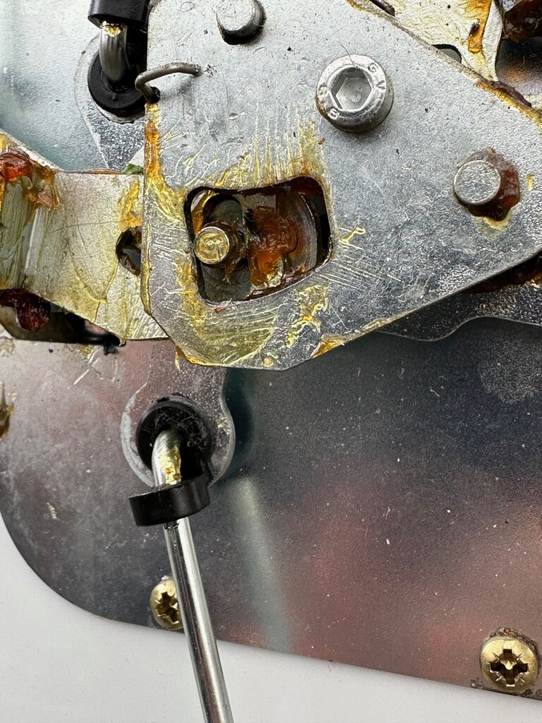

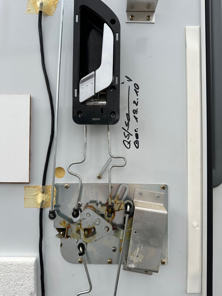

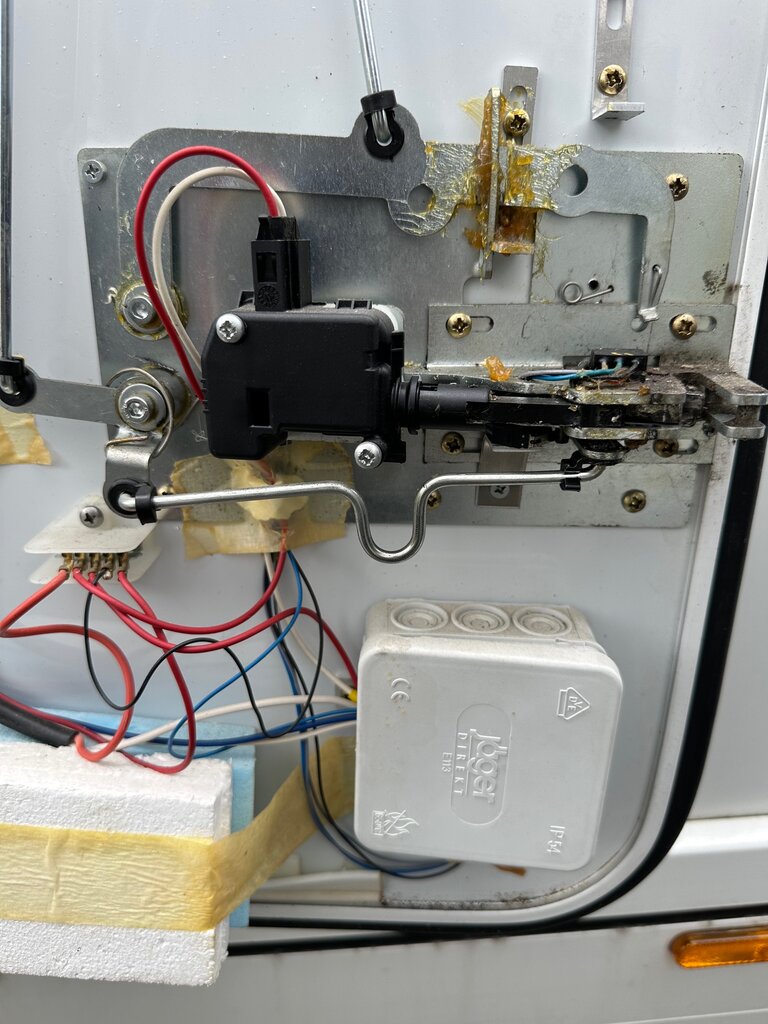

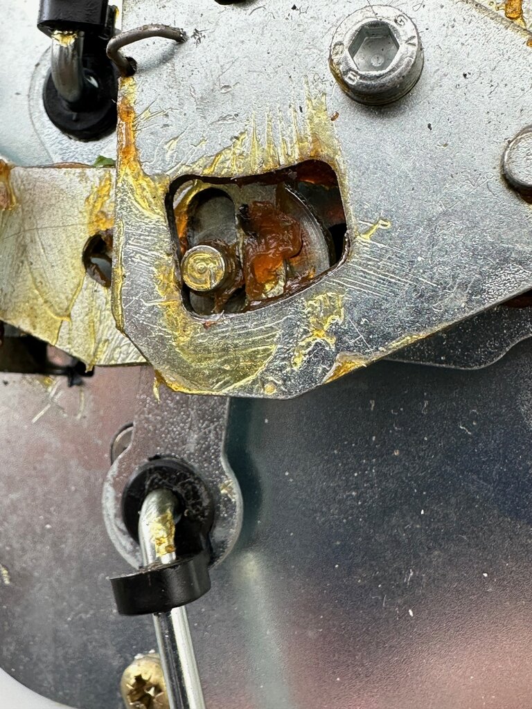

Hallo Zusammen,
ich habe ein Problem mit meiner Aufbautür (N&B Arto Bj. 2010). Die Verriegelung lässt sich nicht mehr betätigen und ich kann das Schloss damit nicht mehr abschliessen. Die erste Sichtung hat ergeben das vermutlich keine der üblichen Federn gebrochen ist. Vielleicht hat hier jemand ein Bild wie es normal aussehen muss,ich habe die Vermutung es ist was ausgehangen oder ausgeschlagen kann aber nicht so richtig feststellen was. Anbei mal ein paar Bilder, vielleicht hat ja jemanden einen Tipp. Video kann ich leider nicht hochladen, verlinke ich bei youtube Video

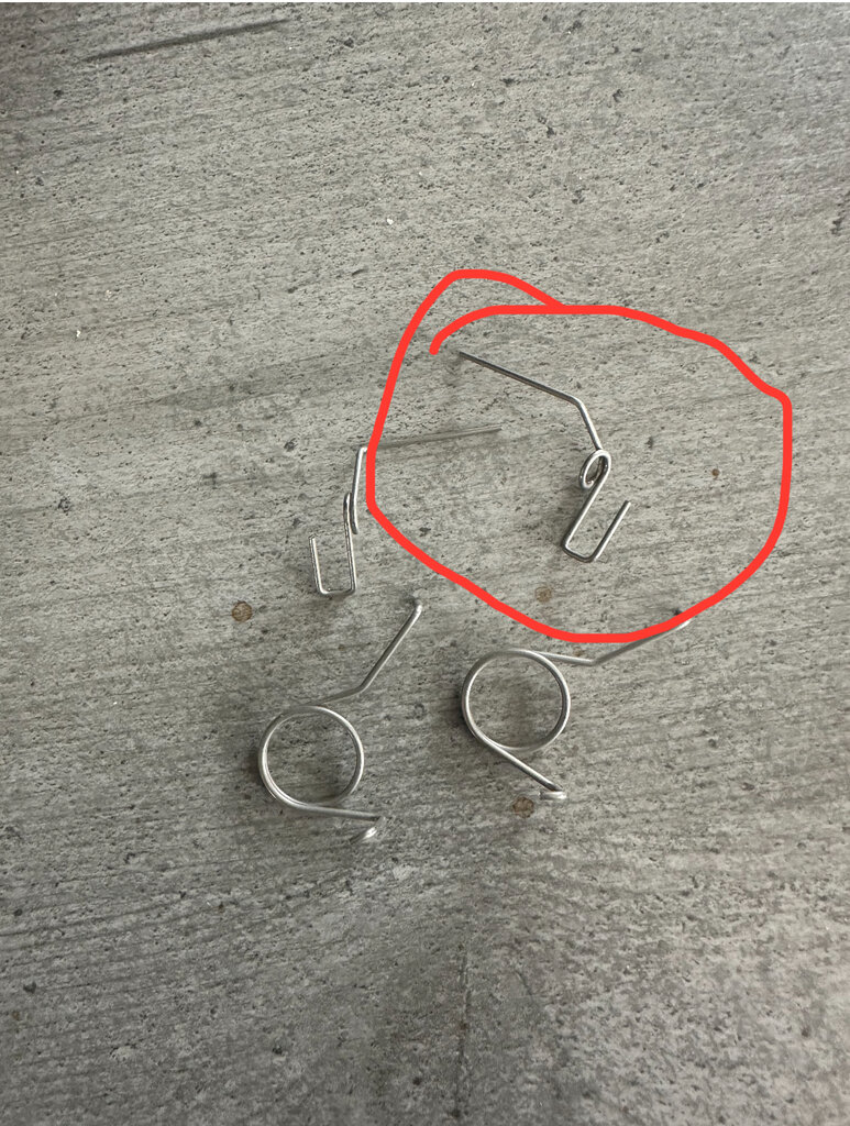

Es lag dann doch an einer Feder, das hatte ich zuerst nicht gesehen, aber der Support von Tegos hat mich freundlicherweise darauf hingewiesen. Falls jemand mal das gleiche Problem hat, es war die eingekreiste Feder und wird im unteren Teil der Verriegelung verbaut.
