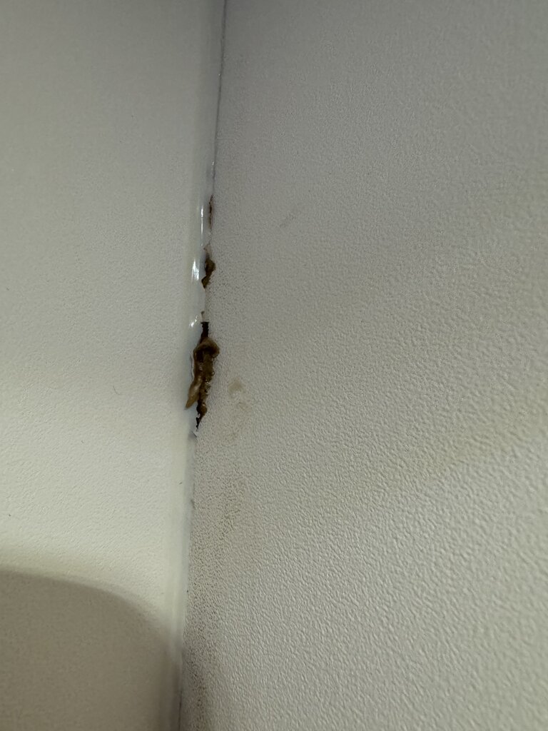

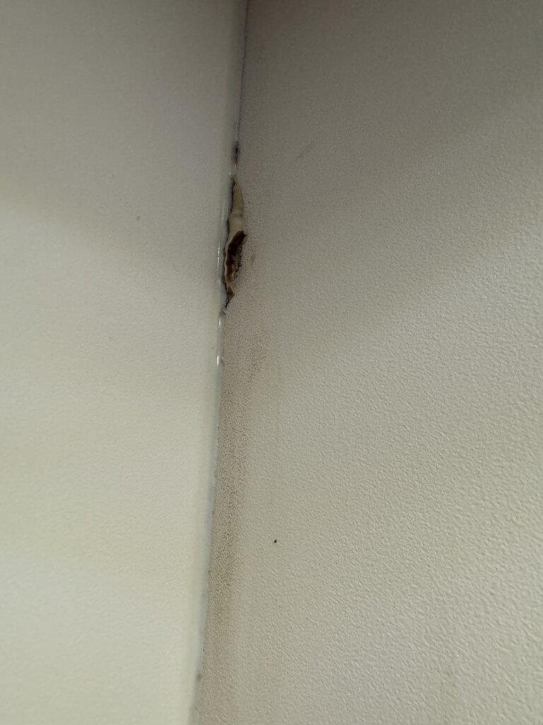

Ich habe mir vor 3 Monaten einen Ahorn Camp 680 eco Baujahr 2020 privat gebraucht gekauft und musste nun feststellen das an der inneren Dichtung irgendwas heraus wächst. Meine Frage in die Runde wäre:
1. ob das jemand kennt, was das ist und was man dagegen machen kann?

Sieht schon stark nach Feuchtigkeit/Schimmel aus.
Da wurde aber auch schon abgewischt, siehe schwarze Spuren an der Wand.
Hast du das abgewischt, oder der Vorbesitzer?

Guten Morgen
Sieht übel und nach einem unumgänglichen, grösseren Eingriff/Baustelle aus.
Hat es an vergleichbaren Stellen ebenfalls Kittfugen?
An den Oberflächen im Bereich der Kittfuge sind "Behandlungsspuren" zu sehen.
Wie sieht es im Alkoven in diesem Bereich aus? Ebenfalls Feuchtigkeitsspuren?

Ahorn hatte schon immer Probleme mit der Dichtigkeit. Ich habe unseren nach knapp 2 Jahren (Neukauf) wieder beim anderen Händler in Zahlung gegeben. Bei dir ist es der Übergang Fahrerhaus/ Aufbau. Die gesamte Verarbeitung war grottenhaft.

Wie mag es erst dahinter ausschauen zwischen Außenhülle und Wand ?Schwimmbutz hat geschrieben: Di 8. Okt 2024, 08:22Sieht schon stark nach Feuchtigkeit/Schimmel aus.

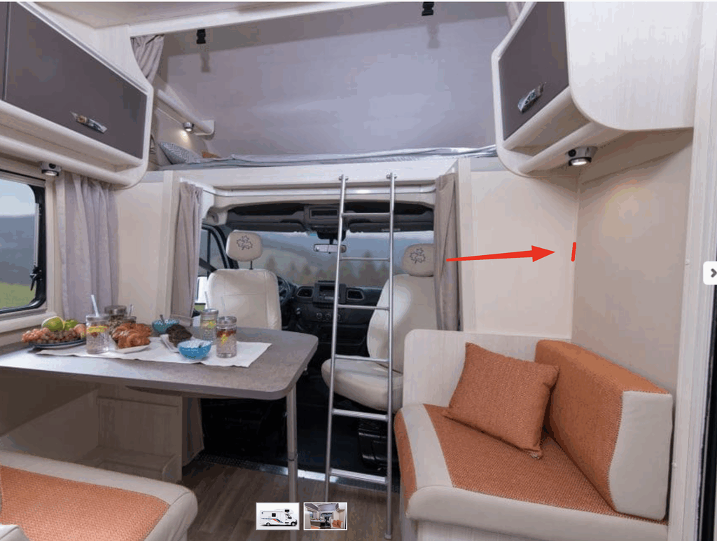

Der rote Pfeil zeigt an eine Stelle, wo der Aufbau beginnt und an die Fahrerkabine gebaut ist. Ich kenne das von meinem früheren Alki, in dem Zwischenraum habe ich Kabel verlegt.
Der Übergang Fahrerkabine/Aufbau muss natürlich abgedichtet sein, vermutlich mit Sika. Wenn diese Abdichtung nicht dicht ist, dann drückt es dort Wasser rein und die Dämmung saugt sich voll. Ob das schwarze Zeug Schimmel oder durchgedrückte Dichtmasse ist, kann man auf dem kleinen Bild nicht erkennen. Rauspopeln und mit einem g'scheiten Makro fotografieren.
