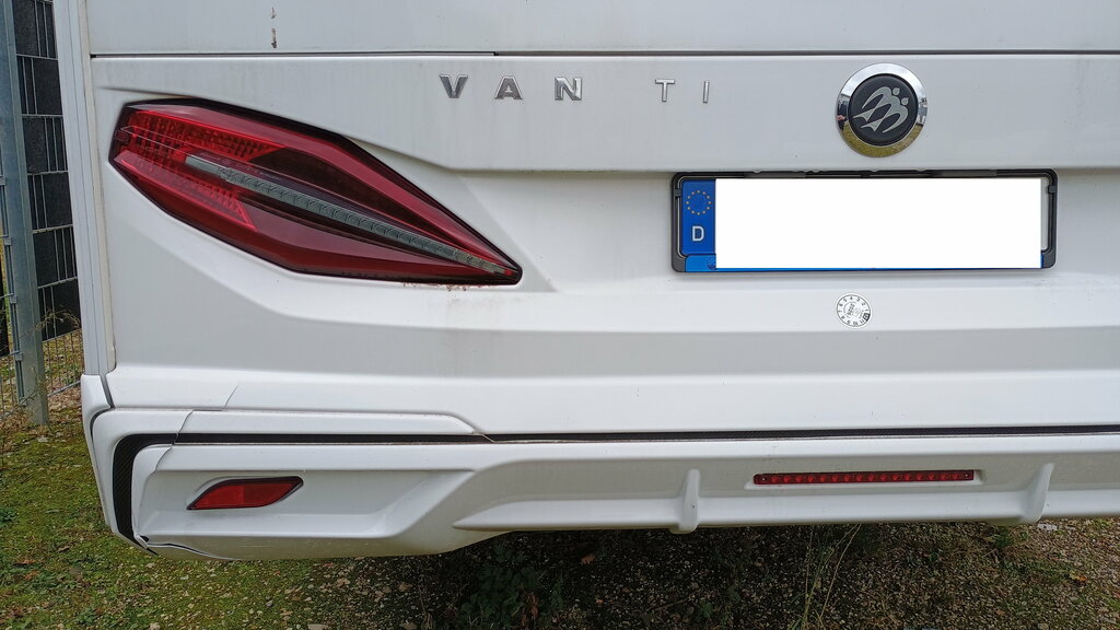

Mir ist ein Missgeschick passiert und bin beim rückwärts fahren gegen ein Hindernis gestoßen (mit max. 2 km/h). Bild ist angefügt.
Was würde, eurer Einschätzung nach, die Reparatur kosten? Gibt es empfehlenswerte Werkstätten im Rheinland?

Da bist Du ganz schnell mit 500€ dabei. Es liegt aber auch ein bisschen daran welcher Kunststoff das ist. Vielleicht kann das ja auch ein smartrepair Fachbetrieb erledigen?

Solange man nicht sieht was drunter kaputt, verbogen oder gebrochen ist, kann man nur spekulieren.

Mit 500 kommt man heutzutage nicht mehr weit, Ich schätze eher 2000.-€

Das ich mit einem vierstelligen Betrag rechnen muss, ist mir schon klar. Das der komplette Heckleuchtenträger ausgetauscht werden muss, ist mir ebenfalls klar. Was mir nicht klar ist, wieviel Aufwand dies ist?
Die Werkstatt (Ferndiagnose) hat einen Betrag genannt, wo ich Schnappatmung bekam.

Mit Glück gibts für 500,- € das Ersatzteil. SmartRepair ist auf jeden Fall eine gute Idee.Giftymobil hat geschrieben: Mo 14. Okt 2024, 15:04Hallo

Bei mir war auch nur die „Eckkappe“ an der Stoßstange gerissen. Aussage des Händlers. Gibt es nicht einzeln, nur die gesamte Stoßstange
Kosten für das Ersatzteil 460 € + Lohnkosten + MwSt. Habe es so gelassen wie es ist. Kann gut damit leben und investiere das Geld in Diesel.

Schau dir das mal an, da hat Franz/Austragler so ein Malheur selbst behoben.
Natürlich ist auch eine Kombination aus selbst machen (Laminieren, Spachteln
und Schleifen) und anschließend vom Profi lackieren lassen möglich.

Die Frankensteinmethode ist am billigsten: Auf beiden Seiten vom Riss 2*3 kleine Löcher bohren und farblose Kabelbinder durch. Stabil, schnell und erstaunlich unsichtbar. Den Bastelaufwand würde ich eher in die Installation eines Rückfahrpiepers stecken.

Ich würde mit einem solchen Schaden zu einem (besser zwei) Karosseriefachbetrieb/en gehen und um einen Kostenvoranschlag bitten als Seibstzahler.Denn ich glaube, dass die Schürze aus ABS ist. Aber eine Fachwekstatt kann auch das reparieren. Bei einer Vollkasko kommt von der Versicherung ein Gutachter, der sagt erneuern. Dann kannst Du ja eine Vergleichs-rechnung aufstellen Beitragserhöhung für x Jahre oder Reperaturrechnung! Aber Kosten wird es so oder so, aber es gibt schlimmeres, denn es ja nur Geld.

Vielleicht ilft auch ein Bootsbauer bi dem Schaden wenn in der nähe einer ist.

Ich hatte ja an meinem Mobil ein ähnliches Malheur, ich habe es selber repariert.
Man muß schon genau hinsehen um feststellen zu könnern dass da ein faustgroßes Loch in der Stoßstange war.

Bei uns in der Nähe ist eine SmartRepair Werkstatt. Dort werde ich nachfragen, ob die den Schaden reparieren können und was der "Spaß" kostet.
Mit Glasfasermatten da selbst Hand anzulegen traue ich mir nicht zu. Da habe ich keinerlei Erfahrung.

die Werkstatt hat die Summe von 4200,- € genannt. Darin enthalten sind die Nachrüstung von Ultraschallsensoren (PDC), so das ca. 3900,-€ reine Reparaturkosten übrig bleiben.

Ab zum Bootsbauer! Die Bootsbauer sind GFK-Schäden gewöhnt und können das elegant instandsetzen. Lackierer, die ab und an Bootsrümpfe bearbeiten, haben das i.d.R. auch gut im Griff. Eine Instandsetzung in diesem Bereich ist keine Raketenwissenschaft und eine Erneuerung der Teile m.M.n. nicht erforderlich. Zumal es sich um Bereiche handelt, die schnell mal neue Narben einfangen.
