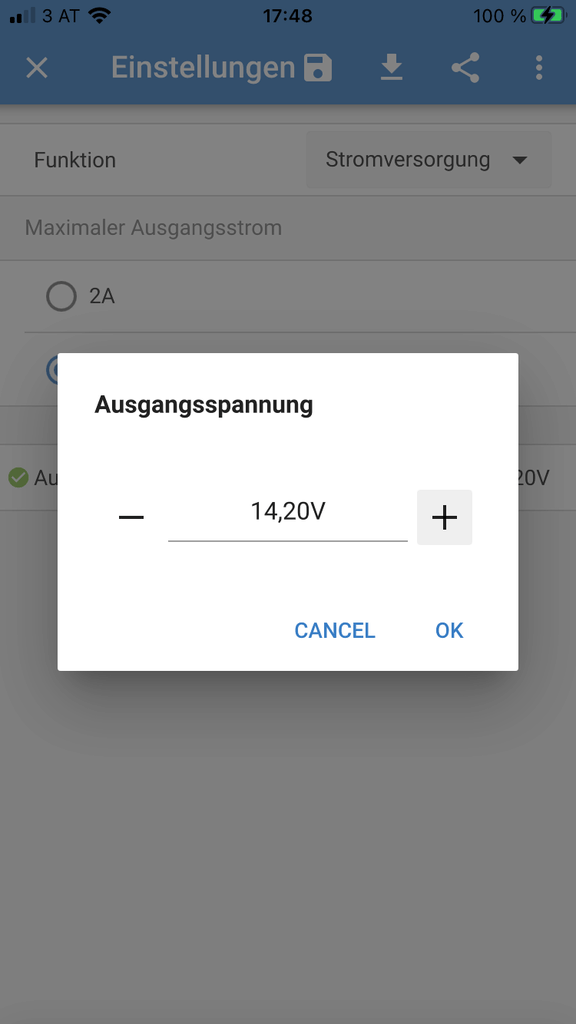

In die Einstellungen kommt ihr wenn ihr oben in der Bezeichnung auf das Zahnradsymbol klickt.
Es öffnet sich dann ein neues Fenster.
Oben seht ihr die "Funktion" Rechts davon könnt ihr auswählen.
Zwischen Ladegerät und Stromversorgung. Über die Einstellungen des Ladegerätes werde ich später berichten. Wichtig ist mir der Stromversorgungsmodus.

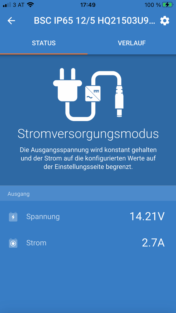

Wenn ihr den öffnet könnt ihr die gewünschte Spannung einstellen. Auch die Stärke bzw. die Ampere. Und vom Prinzip könnt ihr, zumindest bei 5 A Gerät das ruhig lassen. Das LG nimmt bereits 0,4 Volt vor den Eingestellten Wert die Ampere zurück.
Bei grösseren Ladegeräten stellt das Ladegerät auf den niédrigsten Wert ein. Wenn der Accu so um die 14 Volt hat.
Arbeitet also sehr fein und läuft mit langsam fallenden Strom auf die eingestellt Spannung hin. Und es wird dann genau die Spannung gehalten. Das JBD BMS wo ich es gerade teste, geht kein einziges mal aus dem Balanciermodus heraus.
So genau regelt es sich aus in der 5 A Einstellung
Und dann lasst ihr das LG einfach laufen, bis die Zellen auf eine nahezu gleiche Spannung kommen.Bei ca 14,4 Volt. Und dann erhöht ihr die Spannung auf 14,5 Volt und lasst es noch mindestens eine Std laufen.
So werden die Zellen auf einer höheren Spannung als es im Normalbetrieb, ist der Accu auf Gleichstand gebracht sollte der auch laufen bis zu seinem Ende.
Und das dies nicht mißverstanden wird. Das ist nur für Erstinbetriebnahme und wenn Zellen zu grosse Differenzen aufweisen. Ihr spart euch damit ein Netzteil. Auch die Selbstbauer könne damit ihre Accus ausbalancieren.
Guten Accus reicht das. Die laufen dann im Normalbetreib sauber.
