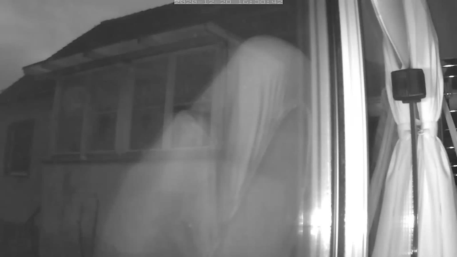

Hier mal ein live Bild von den Spiegelungen der Überwachungskamera

Nachteil das sich Nachts alles spiegelt. Das Cockpit und alle Lichter findet man in der Scheibe.

Ich meine beim fahren spiegelt sich viel in den Scheiben.
