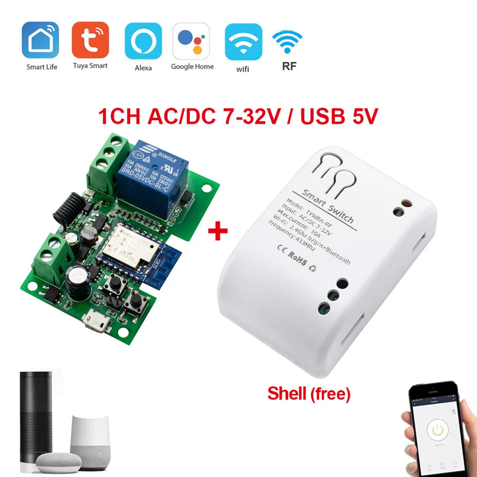

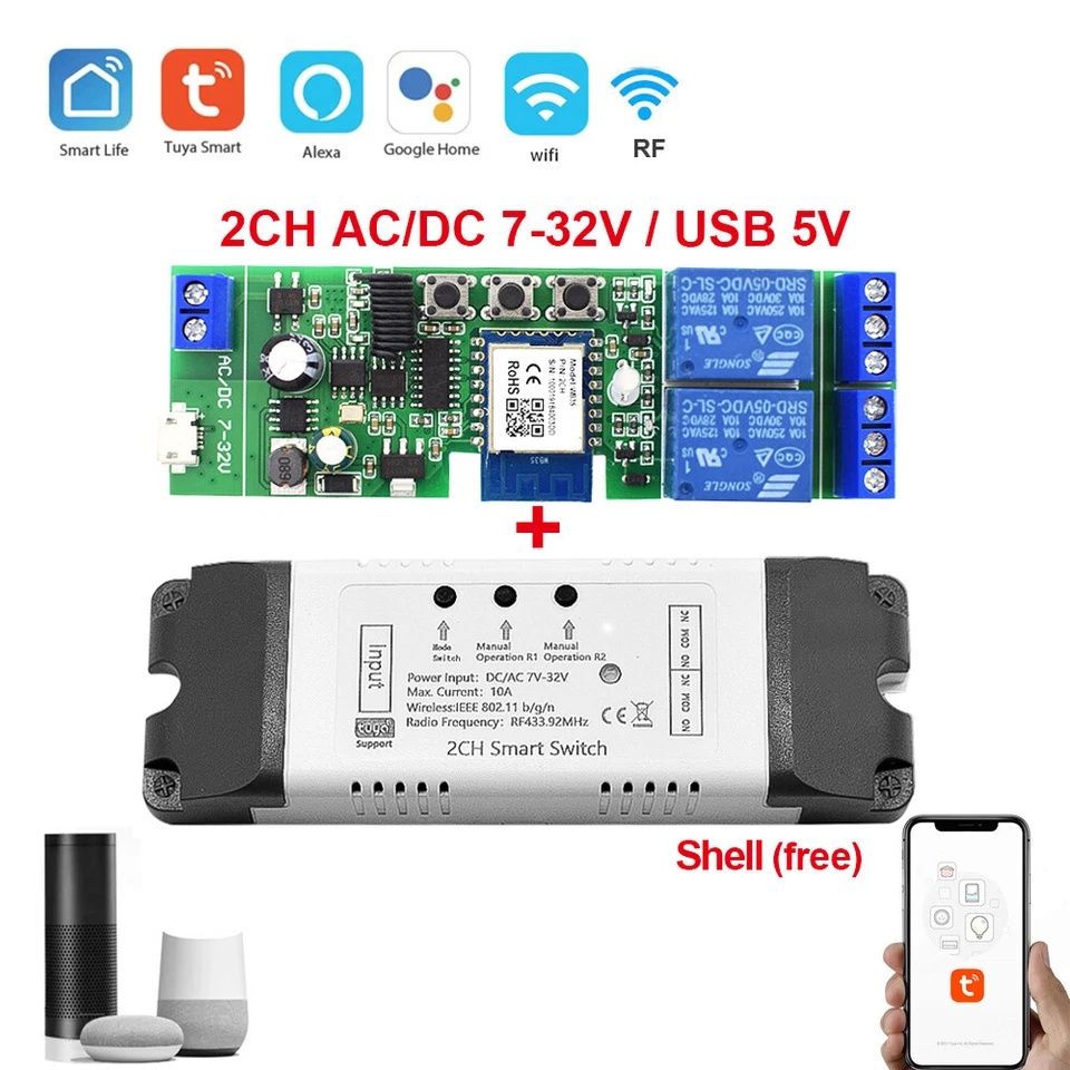

Habe jetzt mal welche bestellt gehabt,
weil ohne zusätzliche APP und super leicht zu Nutzen.
Habe jetzt eh eine noch übrige kostenlose Allnet Flat Sim von 1&1 mit 1GB monatlich Daten im Huawei Tablett, ersetzt die Netzklub mit nur 300MB.
Habe einen 4er 2 1er und nen 2er genommen.
https://www.ebay.de/itm/403856747088
Der 4er hat auf der Rückseite sogar die Hutschienen Aufnahme für Schaltschränke.

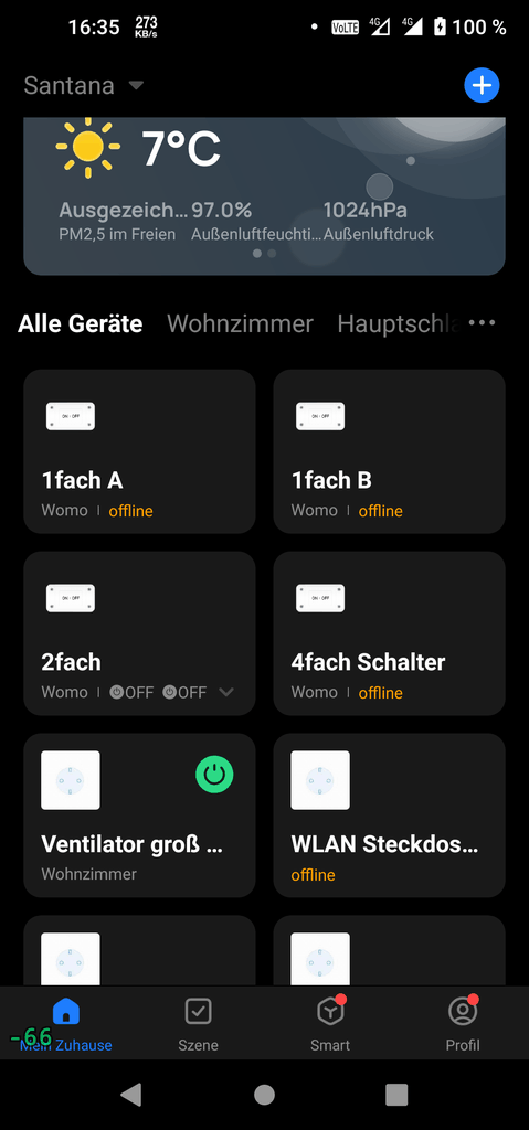

Hinzufügen bei meiner APP ging vollautomatisch/selbsterkannt.
Es gibt auch die entsprechenden BT Handsender dazu wenn man will.
Also Lieferzeit war ok 25.10 gekauft, heute gekommen.
Stromversorgung 7-32V oder einfach mit Mikro USB, schaltbarer Strom max 10A, das reicht für das meiste im Womo mit 12V dicke.
Man hat alle Programmier-Möglichkeiten (Timer usw usw) wie auch bei den 230V Steckdosen von denen. Alexa Google usw
Mit einem 1er wird bei mir jetzt der WR aus der Ferne bedient,
will den Strom von Solar wenn im Winter ausreichend Sonne,
im Womo mit Heizlüfter Verbraten.
Aber im Winter den nicht auf Dauer dort anlassen müssen,
immerhin 10-15Ah Standby am Tag selbst im ECO Modus.
Die 13kW Batterien sollen nicht Denken das nichts zu tun wäre. :grin:
Der 2er ist für Dachlüfter und Außenlicht, die Versorgung der beiden ist eh im gleichen Küchenoberteil (Kabelschacht).

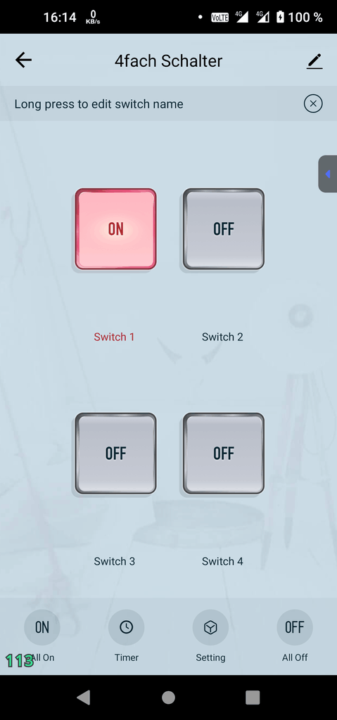

Ja und den 4er, damit könnte ich jetzt die 4 BT Module meiner JBD BMS der LFP im Womo Ein/und Ausschalten.
Als Zugangsschutz der Dinger, wenn ich keine Lust habe das Tablett auf Dauer mit der Liontron APP anzumachen.
Für den anderen 1er fällt mir bestimmt auch noch Unfug ein,
vielleicht die Pressluftfanfare oder zusätzliche Wegfahrsperre oder oder....
Also, wer so was schon immer gesucht hat, der Shop ist OK, die Dinger machen was sie sollen, bin sehr zufrieden.

Die Teile sind okay, gerade für den Einsatz im Fahrzeug, da sie einen große Varianz der Spannung haben (Maxxair, so macht man das, sogar für kleines Geld)
Die basieren nicht auf dem Espressif Chips, daher mit alternativer Firmware schwieriger, aber es gibt eine, mit der man dann über mqtt steuern kann und sich damit aus der China Cloud befreit.
