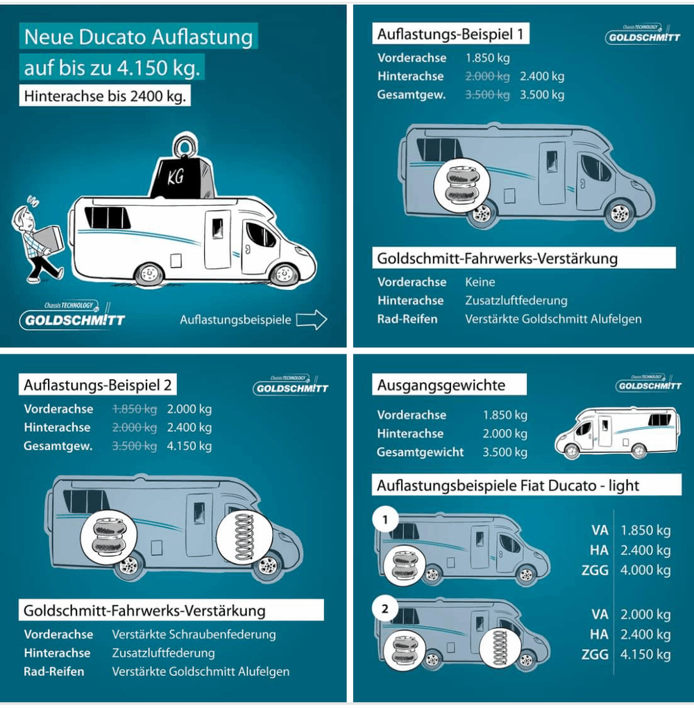

neue Goldschmitt Auflastungsmöglichkeit!
Beiträge: 6478
Da haben die Mal echt aus Sicht des Kunden gedacht. Die Hinterachse auf 2400kg ist auch für die 3500kg Fahrer (wer nicht auf 4150kg will) ein wirklicher Gewinn.

Richtig gut!
Was machen die denn anders als zB Linnepe? Da geht die HA nur bis 2.240kg, und es ist auch bei Goldschmitt nur eine Zusatzluftfederung.
Passende Felgen-/Reifenkombination natürlich vorausgesetzt.

Da könnte dann ja eine 3680kg Auflastung der 3.5to Ducato 7/8/9 wieder richtig Sinn machen, denn da müssen keine Räder getauscht werden.

Wenn die HA aufgelastet wird schon, wenn die werkseitigen Alus drauf sind.

Stimmt, mein Fehler, hast Recht. Da müssen hinten andere Felgen drauf, da keiner das dusselige Gutachten für diese original Felgen hat (bzw. die Nummer nicht drauf ist)

Dann werde ich mal die Tage bei Goldschmitt anklopfen und mir sagen lassen, wie das mit HA 2.400 kg geht.
Ich habe nämlich schon die Nachrüstungen von Goldschmitt bei mir eingebaut, die für die Auflastung des Light Fahrwerkes auf 4 to erforderlich waren, also die verstärkte Schraubenfeder an den vorderen Stoßdämpfern und die Luftfederung hinten.
Als Felgen sind bei mir noch die Serien-Alus im Einsatz.
