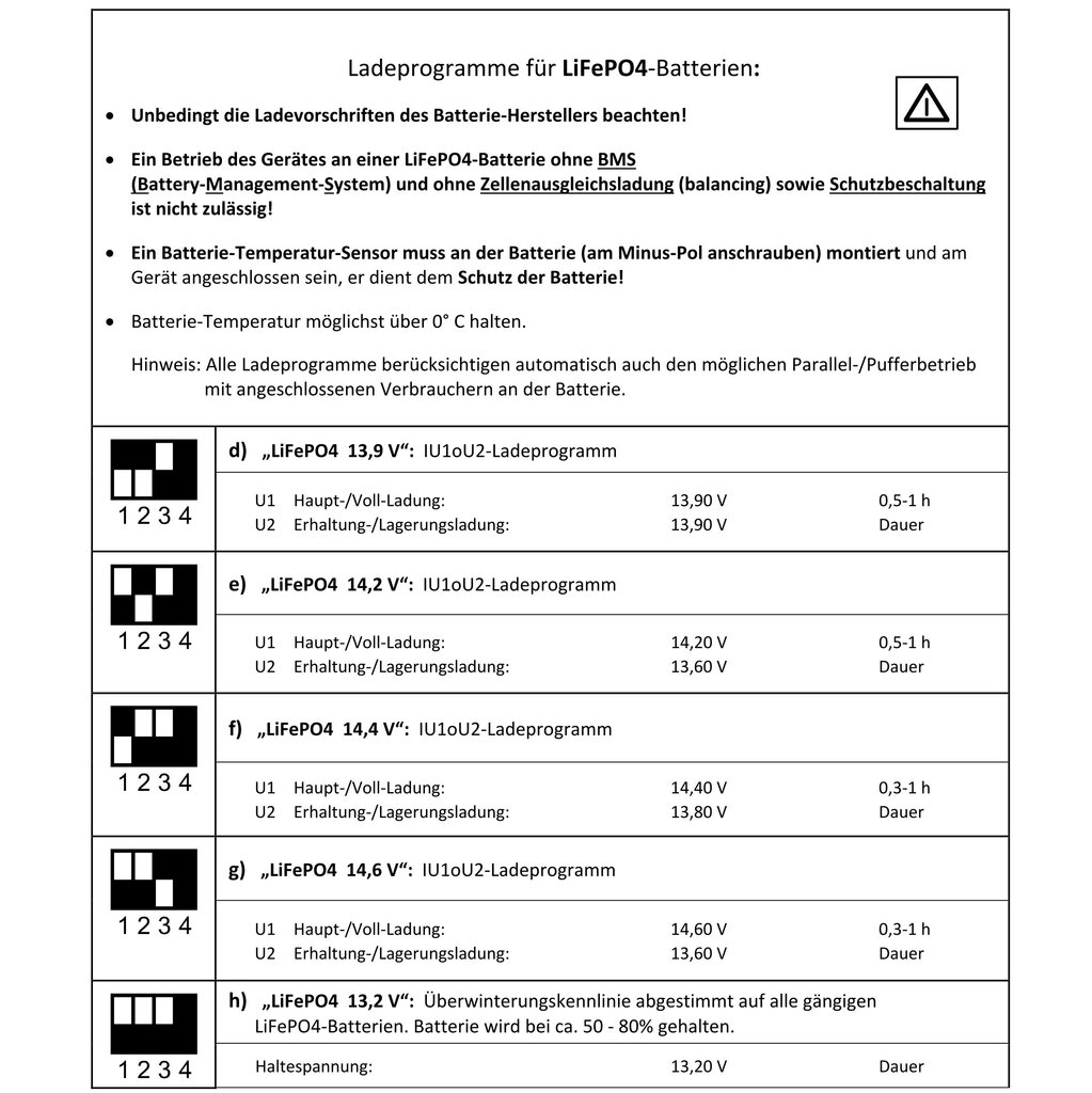

Ich mach die Woche die Akkus neu bzw. vergrößere unter anderem auch ein neuer Solarregler ( Votronic MPP 260CI )
Es kommen 2 x 200 Ah LiFePO4 Akkus zum Einsatz ( Paralellschaltung )
Welches Ladeprogramm sollte man den einstellen um eine möglichst lange Lebensdauer zu erwarten ?

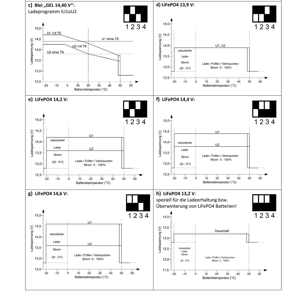

Mit der Einstellung 14,4/13,8V machst du nichts falsch (ganz konservativ 14,2/13,8).

...so habe ich meine MPP 250 mit 200 W Solar auch eingestellt und fahre damit seit langer Zeit ganz gut. Mit den 14,4 Volt wird deine Batterie bzw. das BMS auch nicht wegen Überspannung abschalten.

Die Victron Solarregler haben als Defaultwerte für Lithium 14,2V/13,5V vorgegeben, die aber natürlich via App angepasst werden können.
Auch ich rate zu 14,4V/13,8V.

Ja Schema F hatte ich auch Priorisiert, mit 14,4 / 13,8 V.
Solarplatten haben 2 x 100 Watt da reicht der Regler.
Den Votronic habe ich genommen da hier auch die Fahrerbatterie mit angeschlossen werden kann das wollte ich eh mal ändern.

Ob du jetzt 14,2V nimmst oder 14,4V spielt nicht so die grosse Rolle, ich habe 14,4V weil ich weiss das meine zwei LiFePO4 vom BMS bei 14,3V auf 100% gesetzt werden.
In jedem Fall würde ich im BMS kontrollieren das ein Laden unter 0ºC gesperrt ist.
