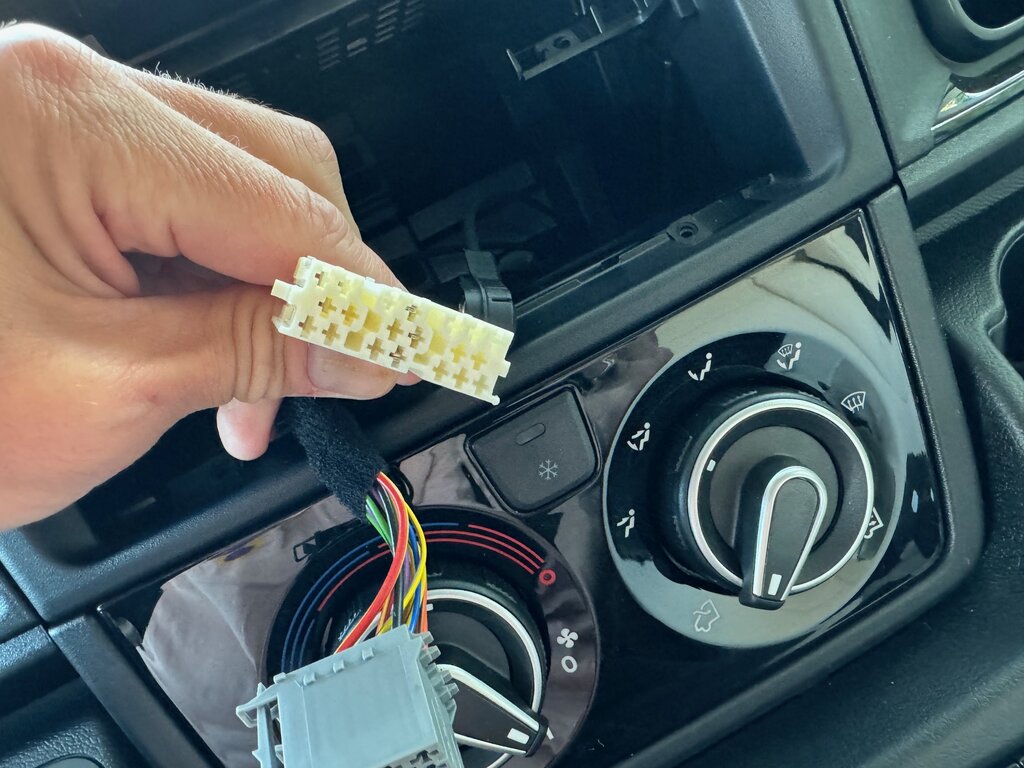

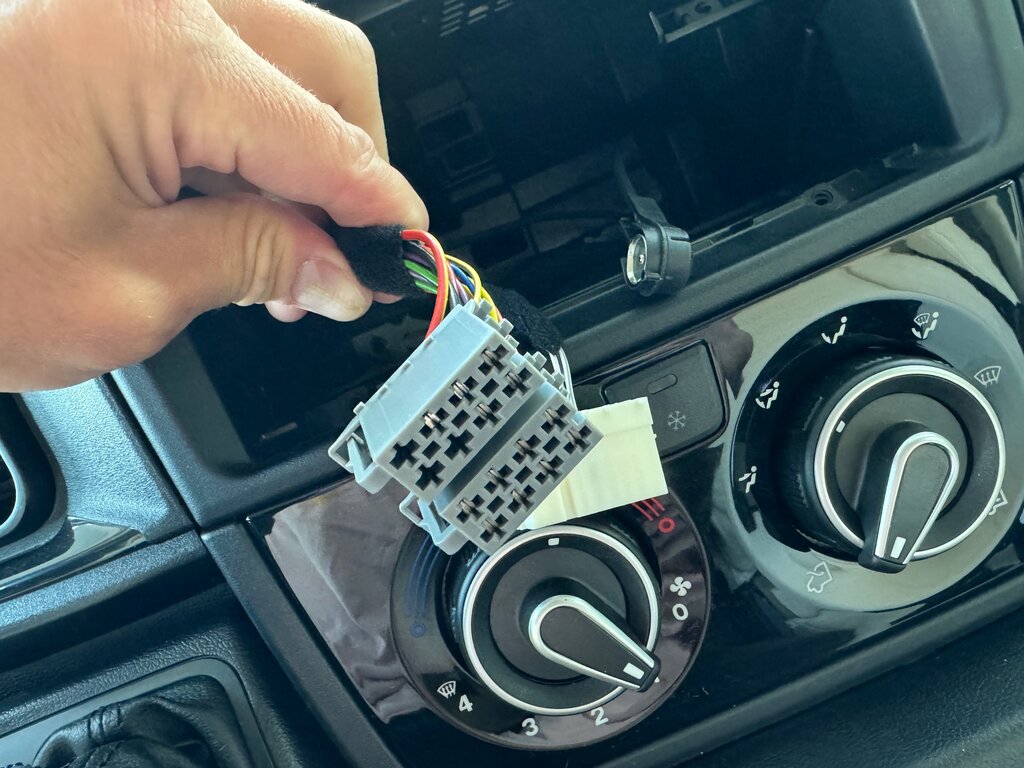

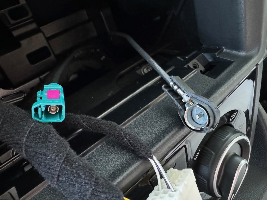

Hallo und guten Morgen zusammen,
ich bin am Verzweifeln (liegt auch daran, dass Autos bis lang einfach nicht so mein Ding waren/sind). Wir haben 2024 einen neuen Rimor Seal (Fiat Ducato Aufbau auch Baujahr 2024) gekauft und lieben ihn inzwischen auch (sind auch im Winter unterwegs). Jedoch ist uns bei der ersten großen Reise plötzlich aufgefallen, dass nicht einmal ein Radio eingebaut ist (Kabel sind vorhanden siehe Bilder).
Nun wollte ich "einfach" ein Radio mit DAB und Carplay Funktion (navigieren tun wir derzeit einfach mit dem Handy und das passt völlig - aber größeres Display mit Carplay wäre natürlich super) nachrüsten - ja inzwischen bin ich absolut am Verzweifeln, weil ich keine Ahnung habe welches ich überhaupt verbauen kann und jeder Händler will immer nur seine eigenen vertriebenen Geräte verbauen/verkaufen die weit über 1000€ kosten (sehe ich ned ein).
Kann mir hier jemand evtl. Geräte und das Zubehör nennen welches ich einbauen kann oder wie ich herausfinden kann welche man einbauen kann (bekomme noch nicht einmal richtig raus welches Ducato Modell/Typ wir da haben)? Muss man wirklich immer die halbe Front des Ducatos zerlegen um Kabel zu verlegen oder geht das mit dem was ich da habe nicht einfach Plug&Play mäßig?
Ein Lachen zu meiner Unwissenheit ist ausdrücklich erlaubt *DANCE*
Vielen Dank schon einmal

Naja wir wussten dass für Rückfahrtkamera und Radio und co alle Kabel und co fertig sind nur ist uns nicht aufgefallen, dass gar kein radio drin ist (kein navi wussten wir). Die Zeit als wir das womo gekauft hatten war auch denkbar unpraktisch da wir parallel mit einem Hausbrand zu tun hatten (da wird plötzlich alles andere uninteressant und die drei Kids gingen ebenfalls vor - aber das womo haben wir trotzdem gekauft da wir auf so ein Angebot 3 Jahre gewartet haben). Nach dem ganzen Stress ging es dann nach Italien und dann ist uns irgendwann aufgefallen dass wir kein Radio haben (Lautstärke mit drei Kids kann von so manchem ablenken).
Doch natürlich weiß ich das Baujahr alles 2024 aber genau für dieses Baujahr bekommt man rein garnix - heißt bei rahmen usw immer bj 2021-2023. Dass es sich um iso Anschluss handelt weiß ich inzwischen und nur Rahmen ist noch ein Problem da eben nur für bis 2023 angeboten wird (werde genau so einen ausprobieren).
Sorry dass ich mich was solche Auto Themen betrifft hier blöd anstelle und blöd frage, aber dafür sind Foren ja wohl auch da oder?
Vielen Dank durch die ersten Posts habe ich Beispiele gezeigt bekommen über welche ich leichter an weitere technische Details kam und dadurch näher an mein Ziel komme. Es wird nun das Sony 8150 und Rahmen wird halt spannend.
