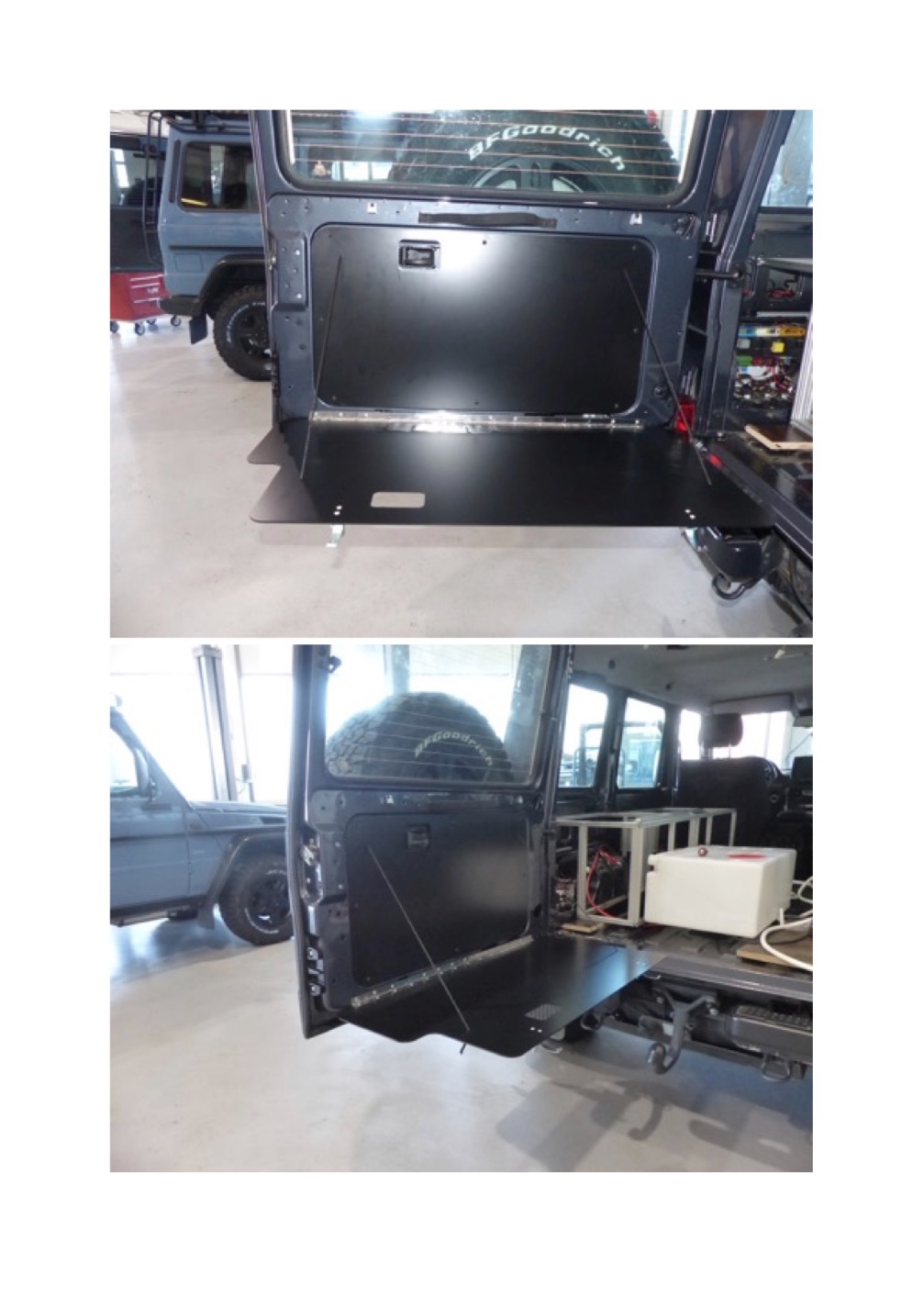

Hallo Allesamt,

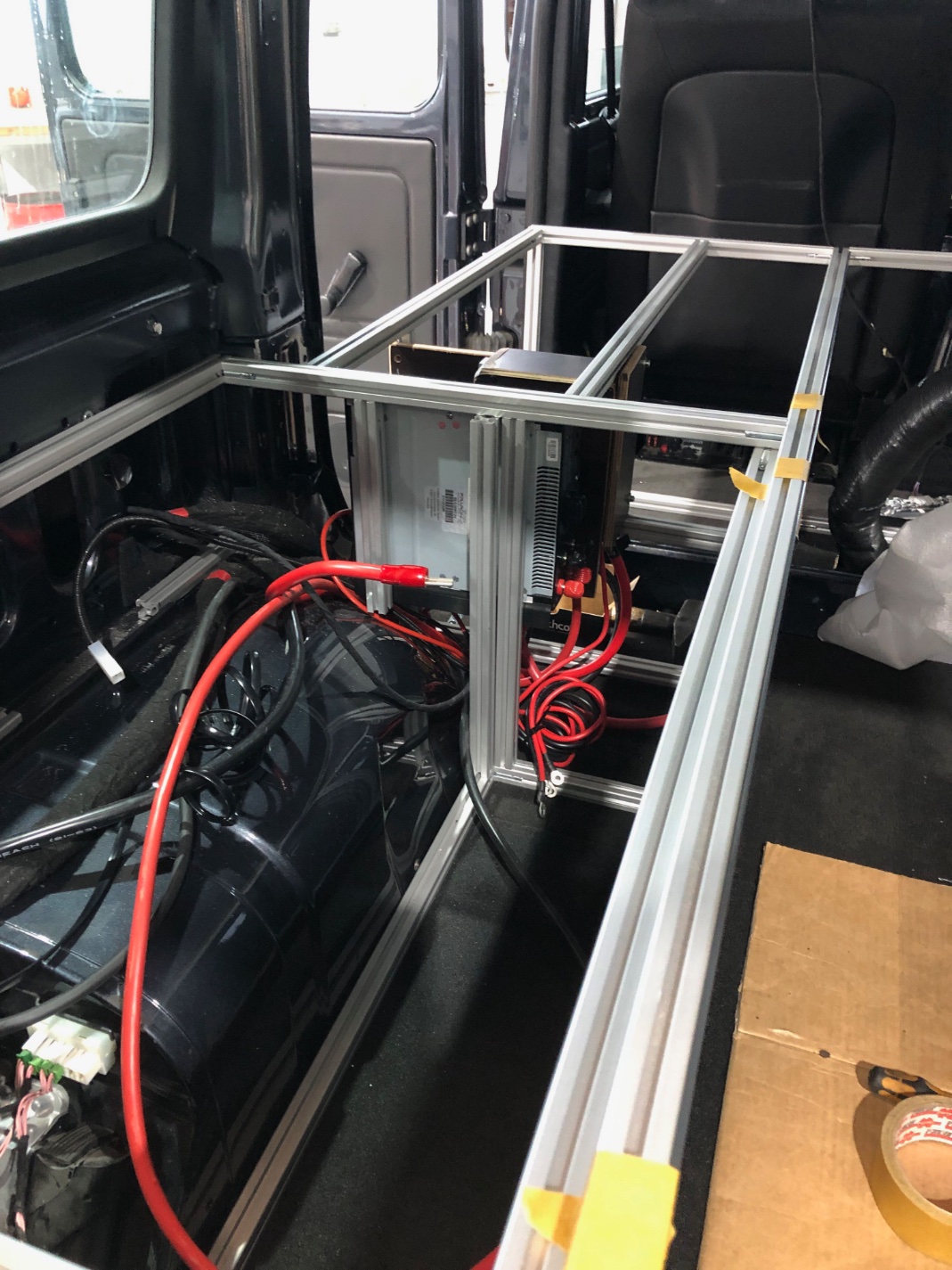

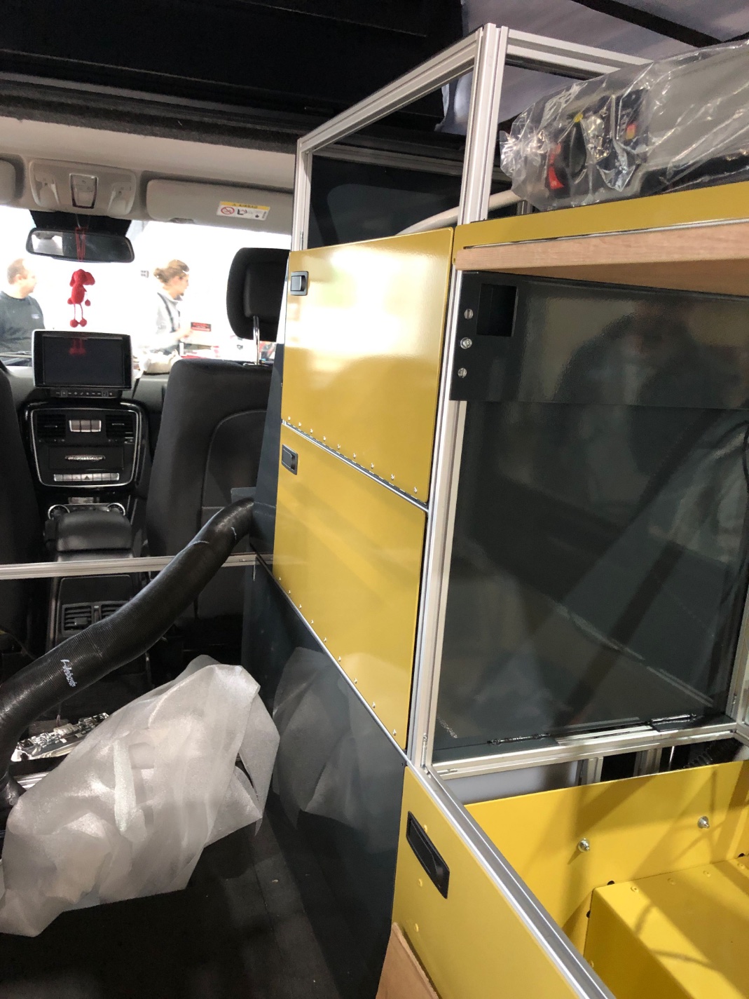

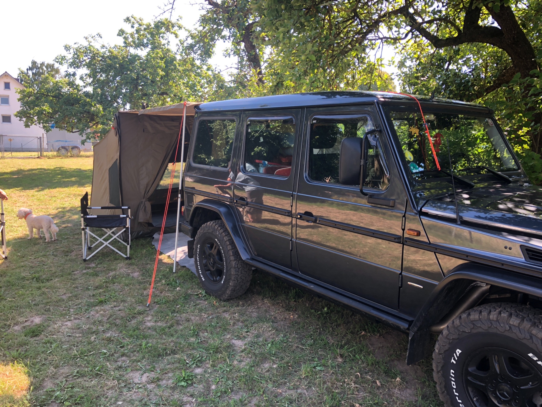

da es ja scheinbar mehrere gibt, die ein Interesse an unserem G haben, möchte ich hier mal ein paar Bilder einstellen.
Der Ausbau wurde von mir in Zusammenarbeit mit ORC durchgeführt.

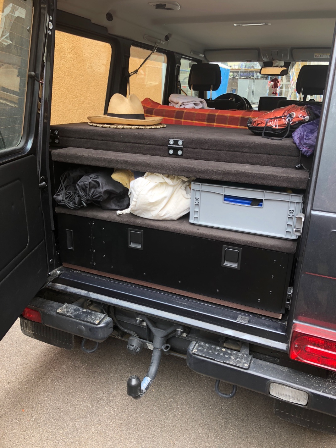

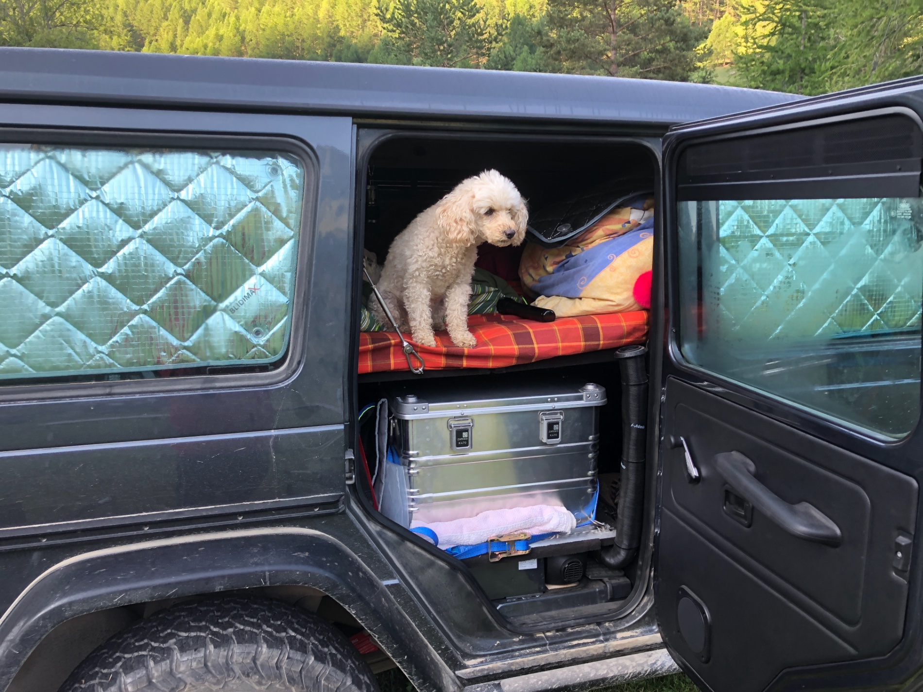

Zuerst hatten wir die Variante nur im Auto unten zu schlafen, die sich aber schnell als zu klein, zu eng etc rausstellte.
Sorry, so viele Bilder hab ich gar nicht vom ersten Ausbau . Ich such aber noch mal .
Fortsetzung folgt
Mercedes mit Dieselmotor, Bremskraftverstärker, Servolenkung, 3 Punktgurte, ABS, Spurhalteassistent, verstellbare Sitze und noch so manche kleine Helferchen
Bernhard

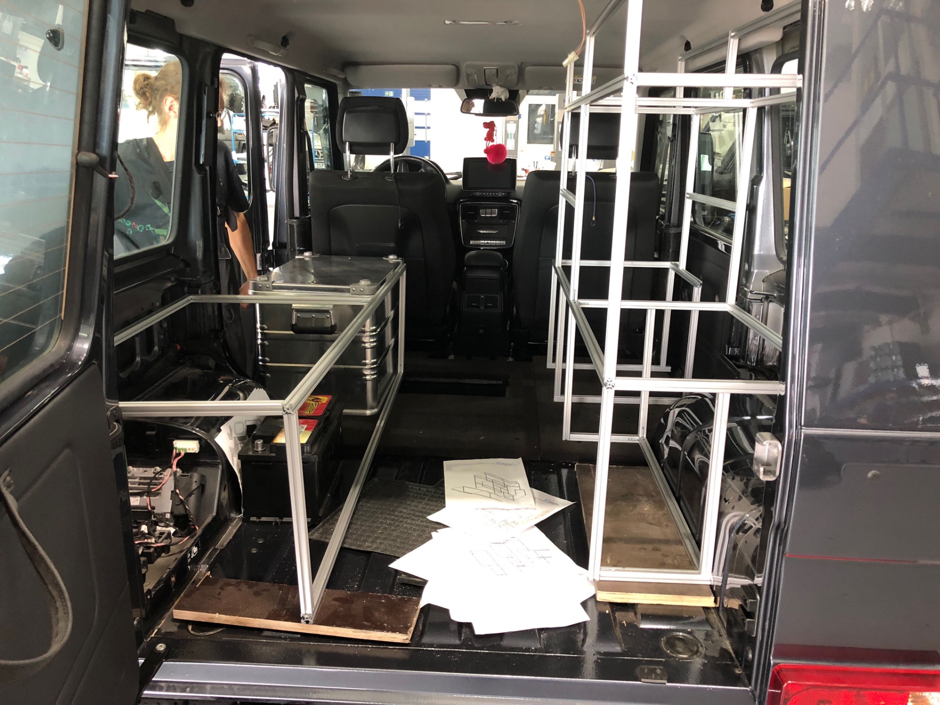

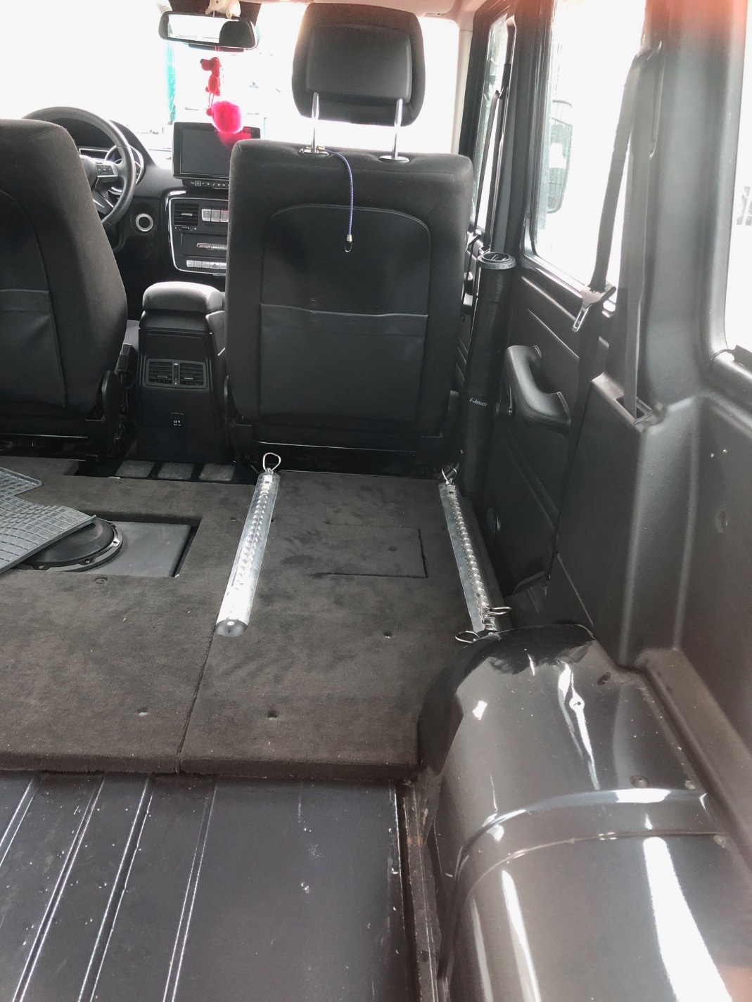

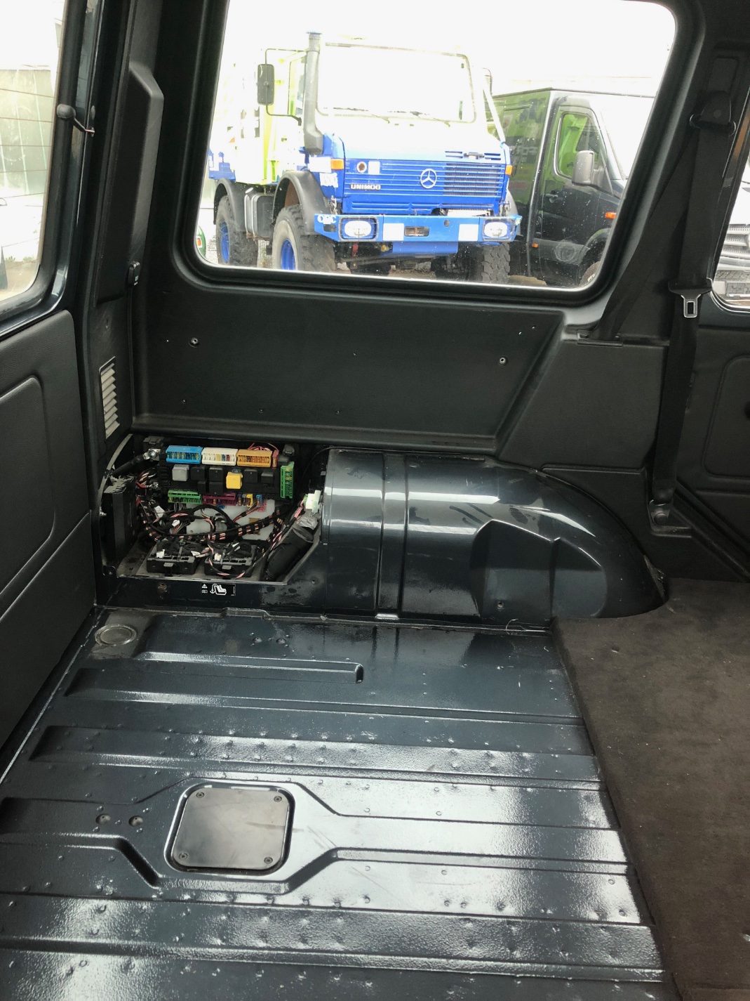

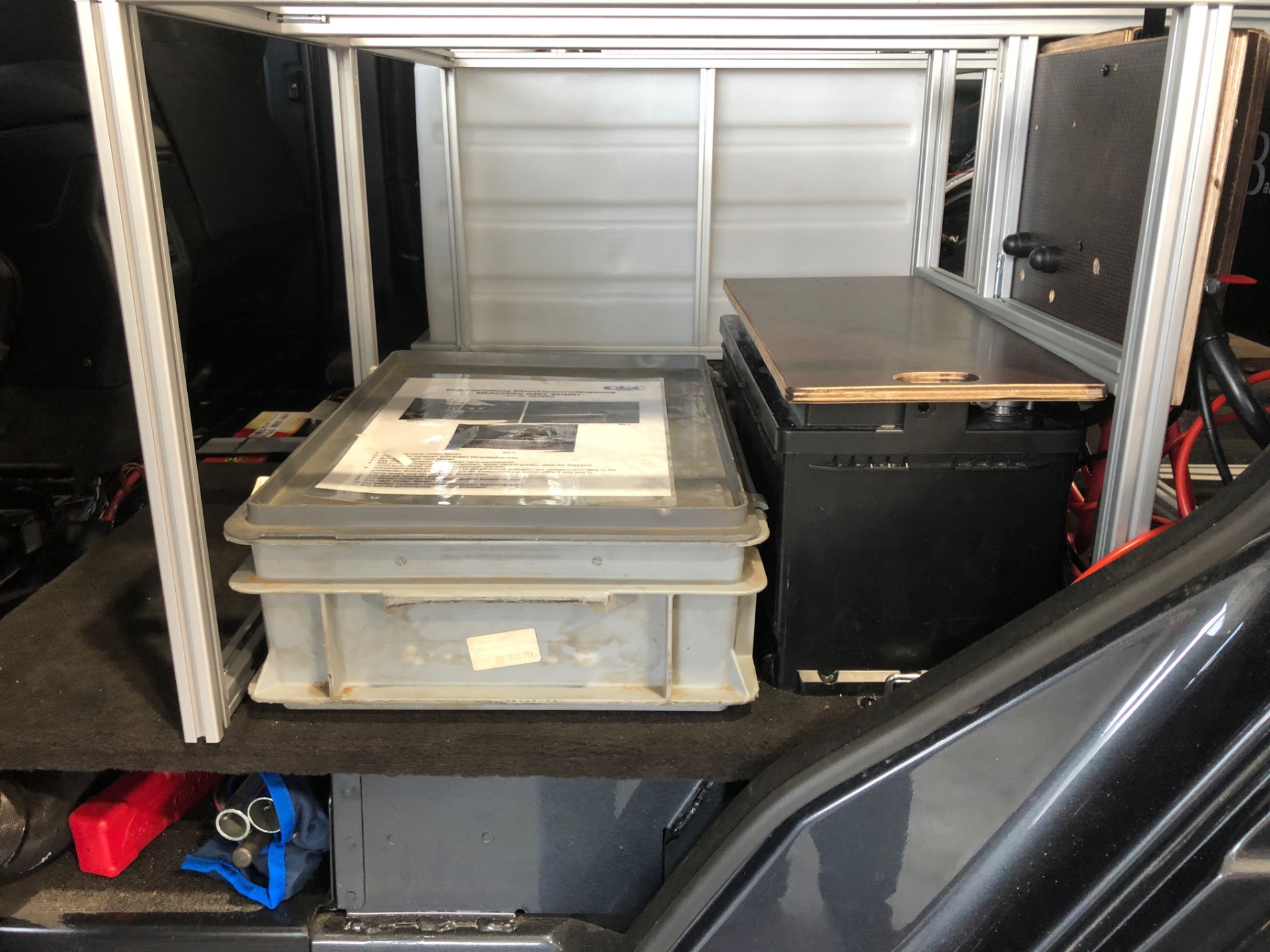

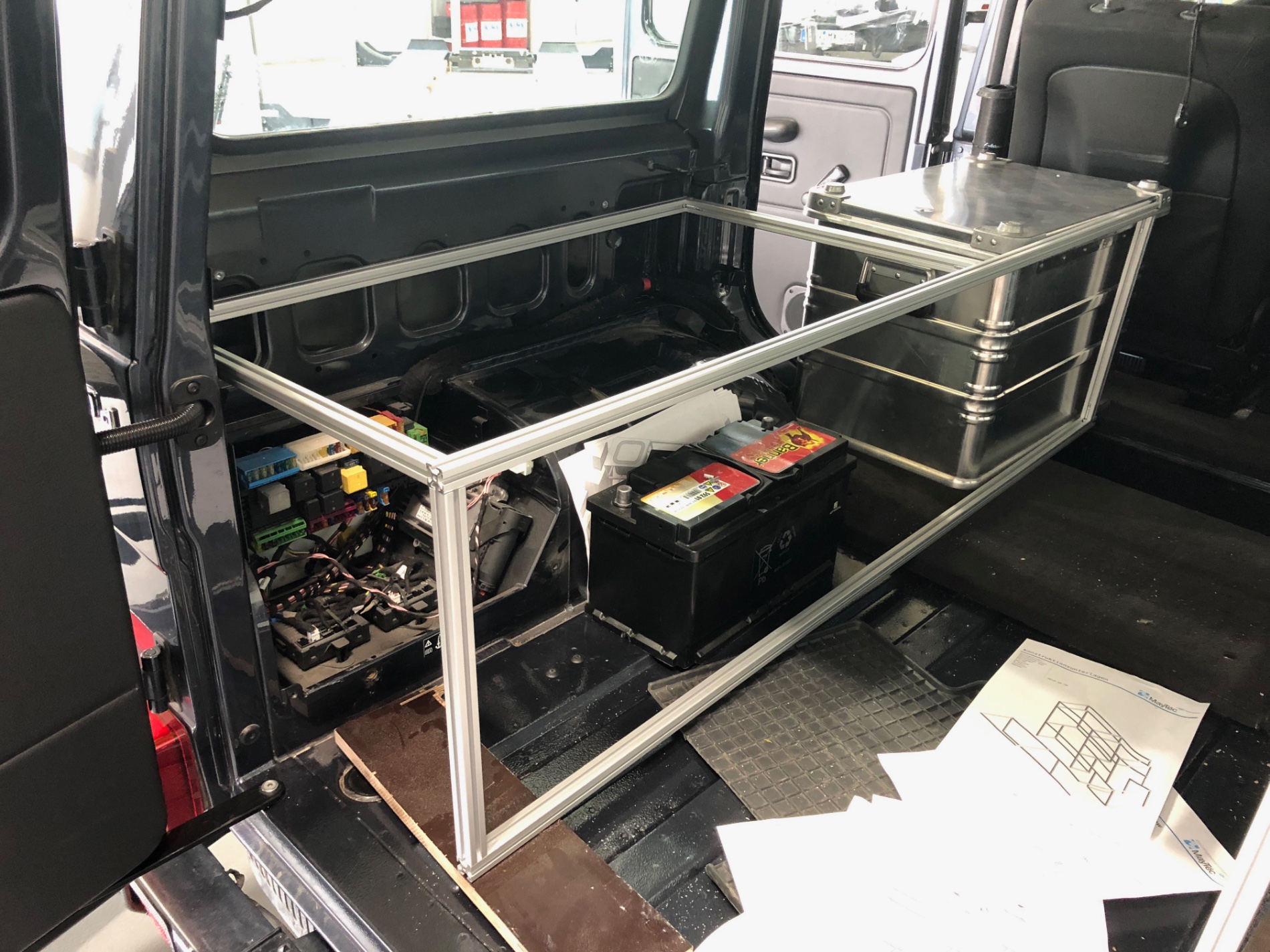

so, hab jetzt nochmal gestöbert und noch ein paar Fotos vom Erstausbau gefunden

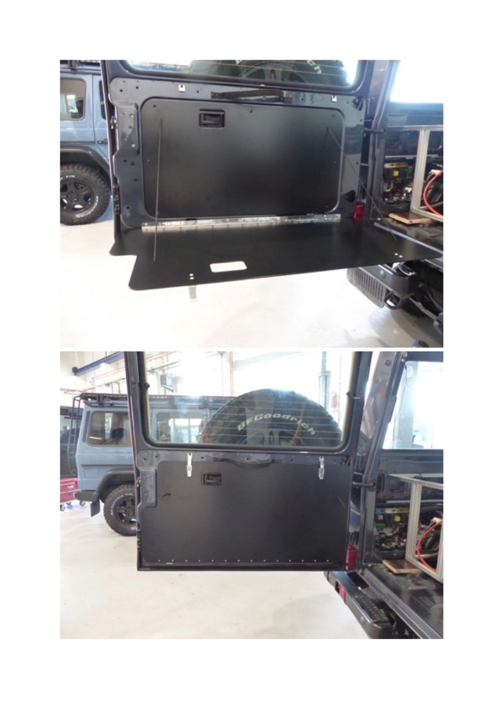

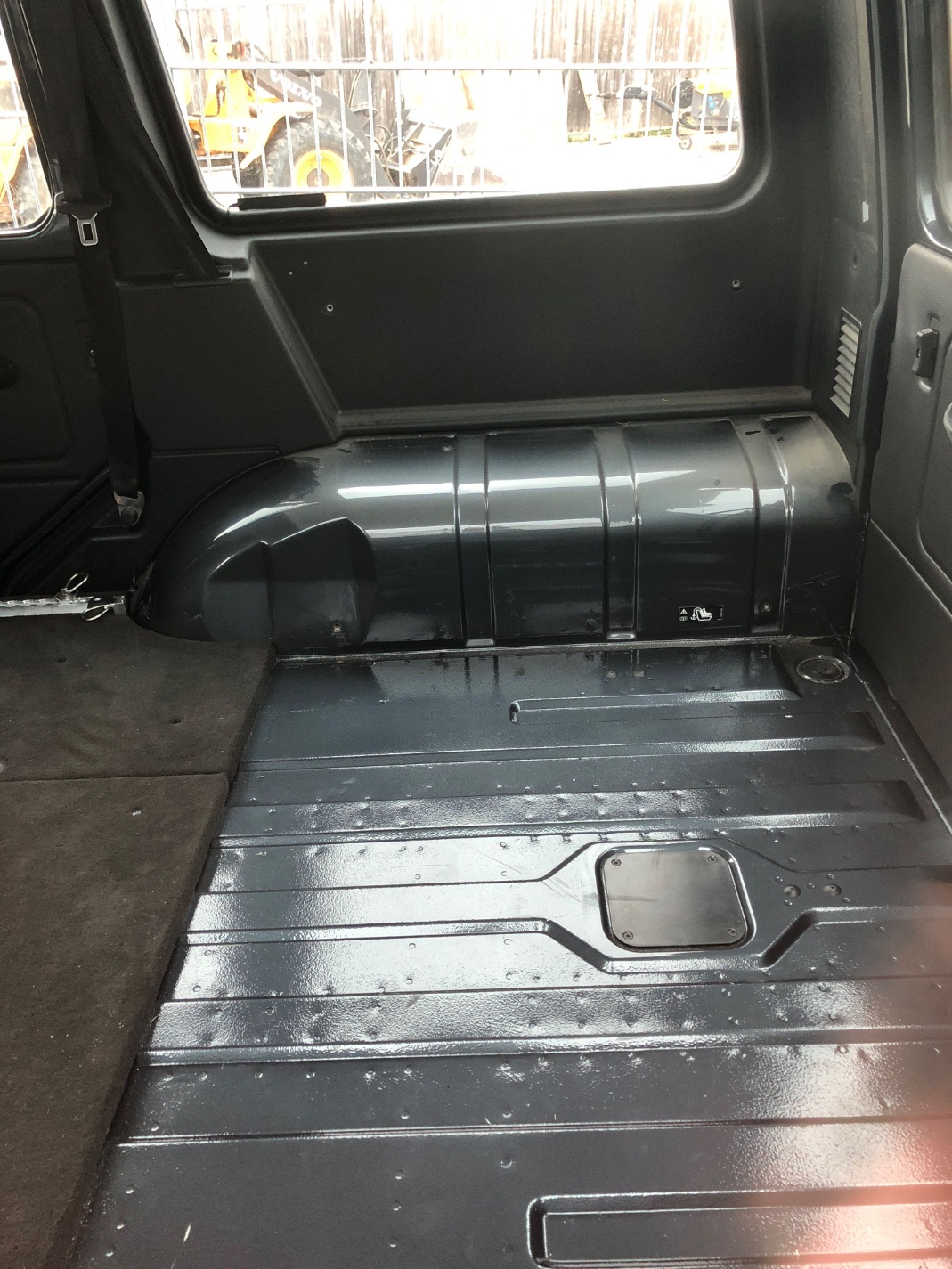

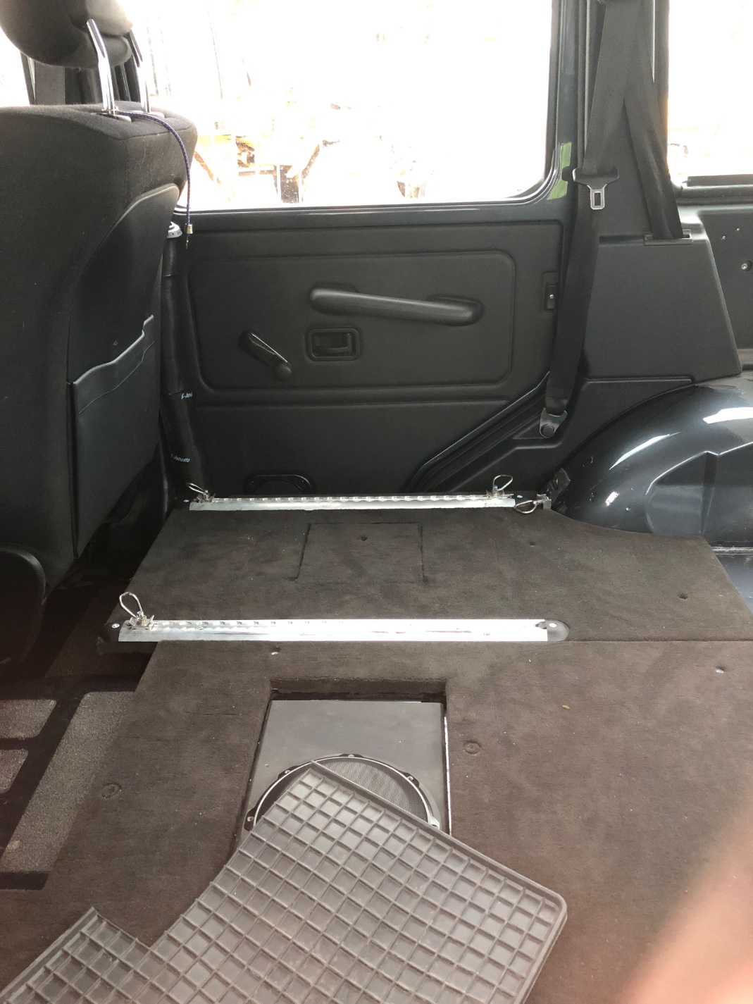

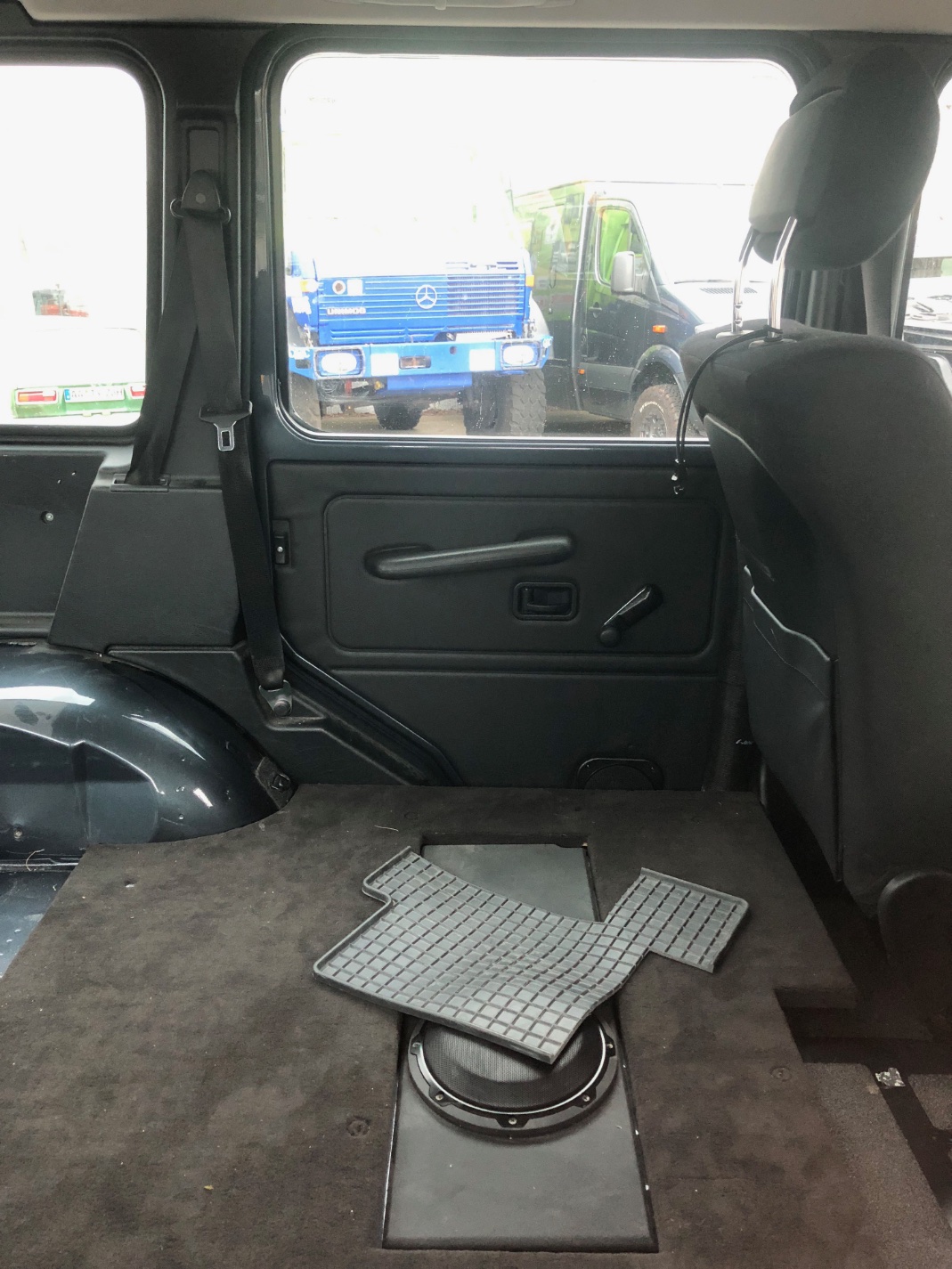

Nachdem wir dann in den Westalpen gemerkt haben, das dies doch nicht der richtige Ausbau ist, haben wir alles wieder rausgerissen
@ Saju
mach langsam, kommt doch alles noch

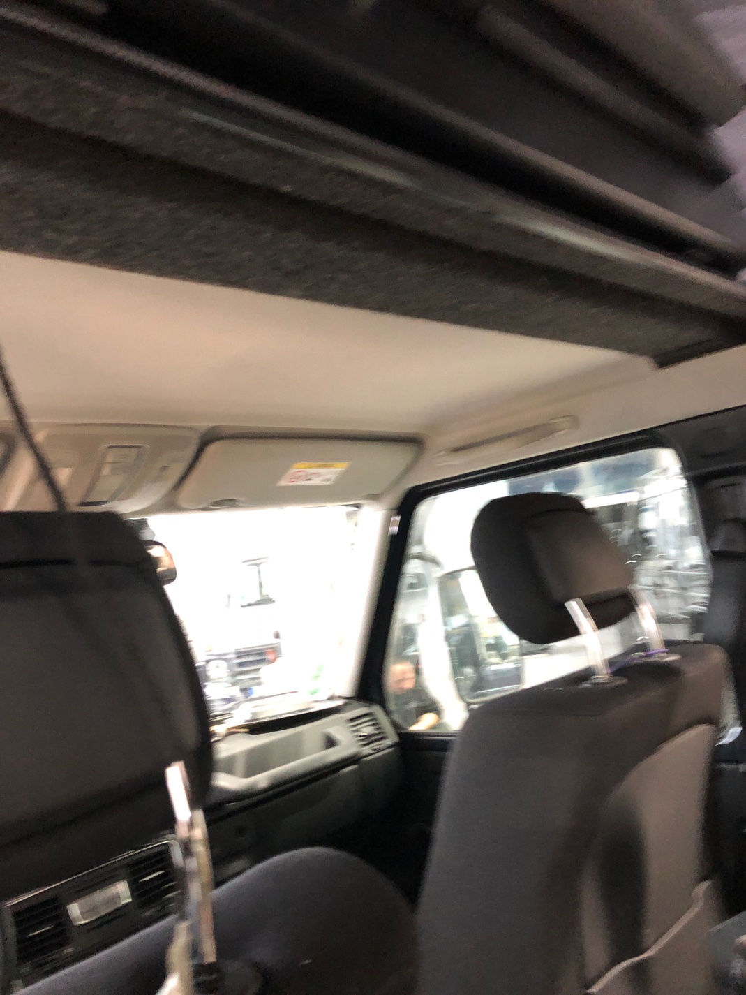

ich muss erst immer die passenden Bilder dazu suchen.

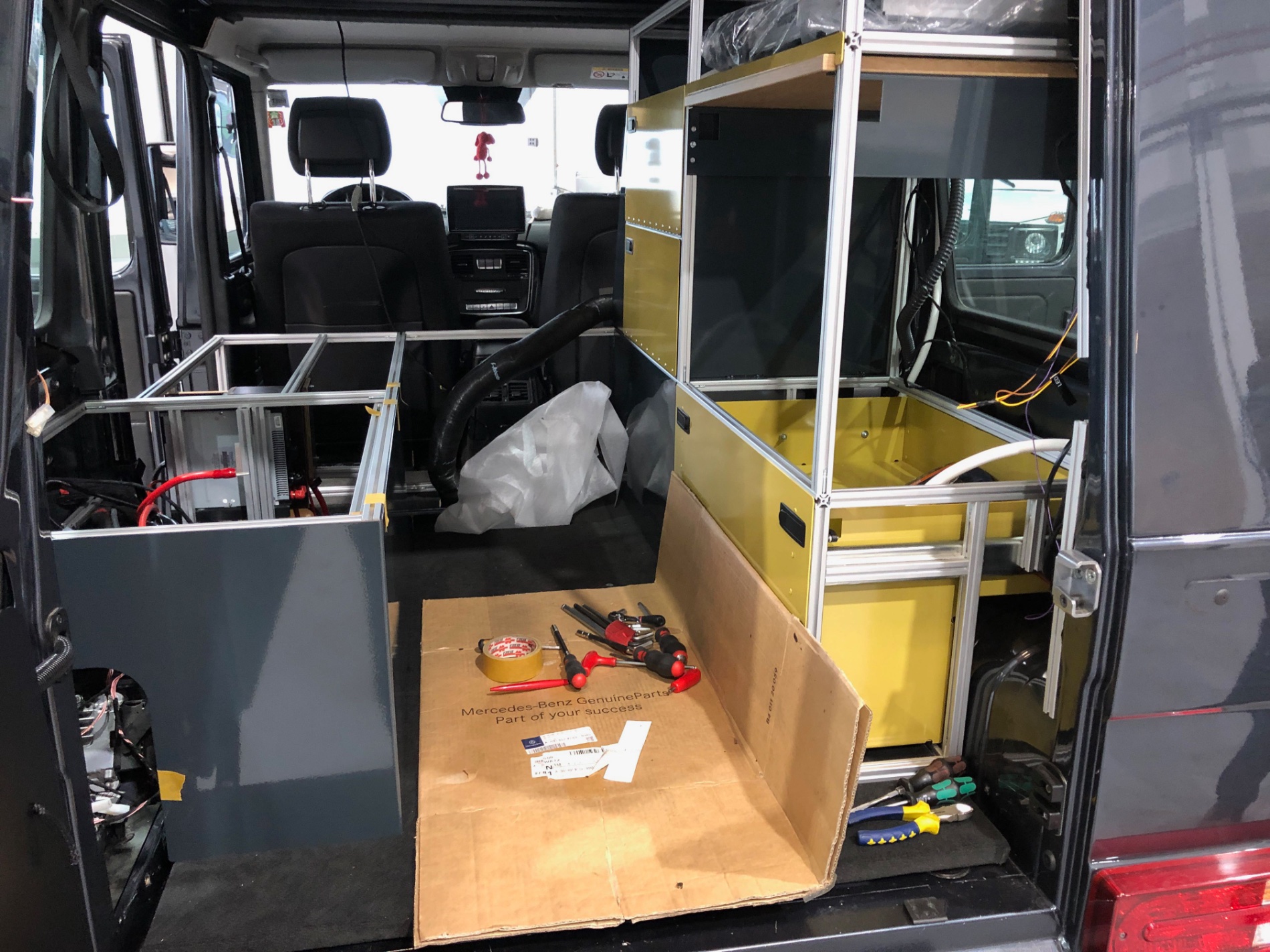

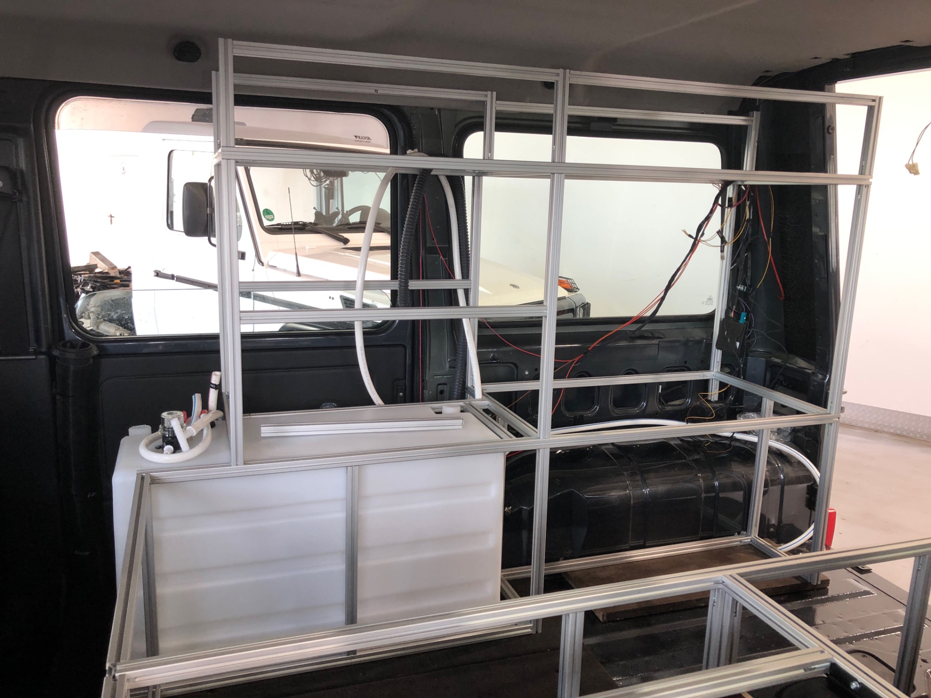

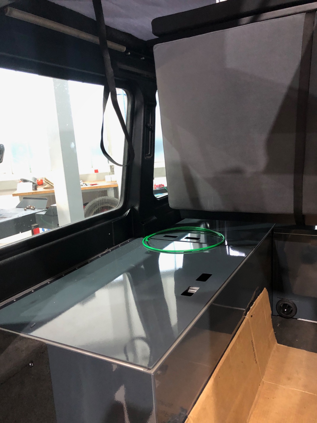

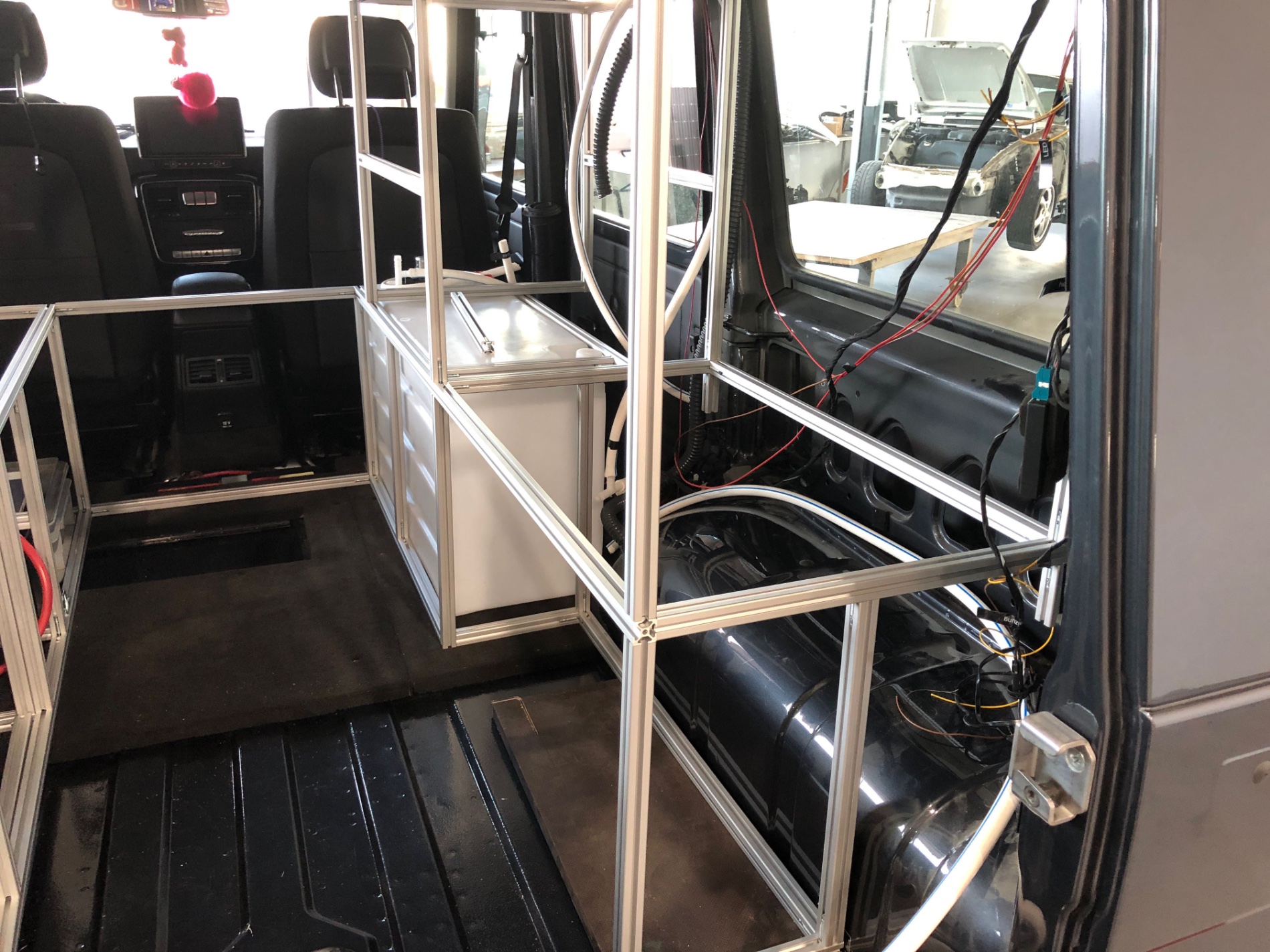

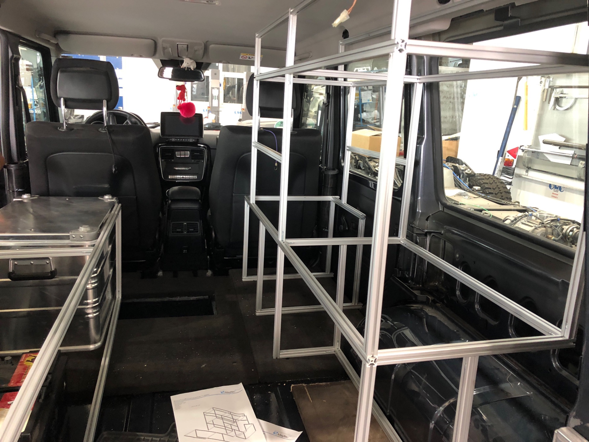

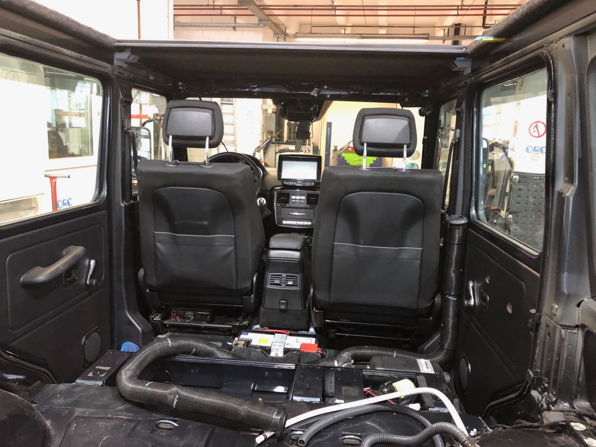

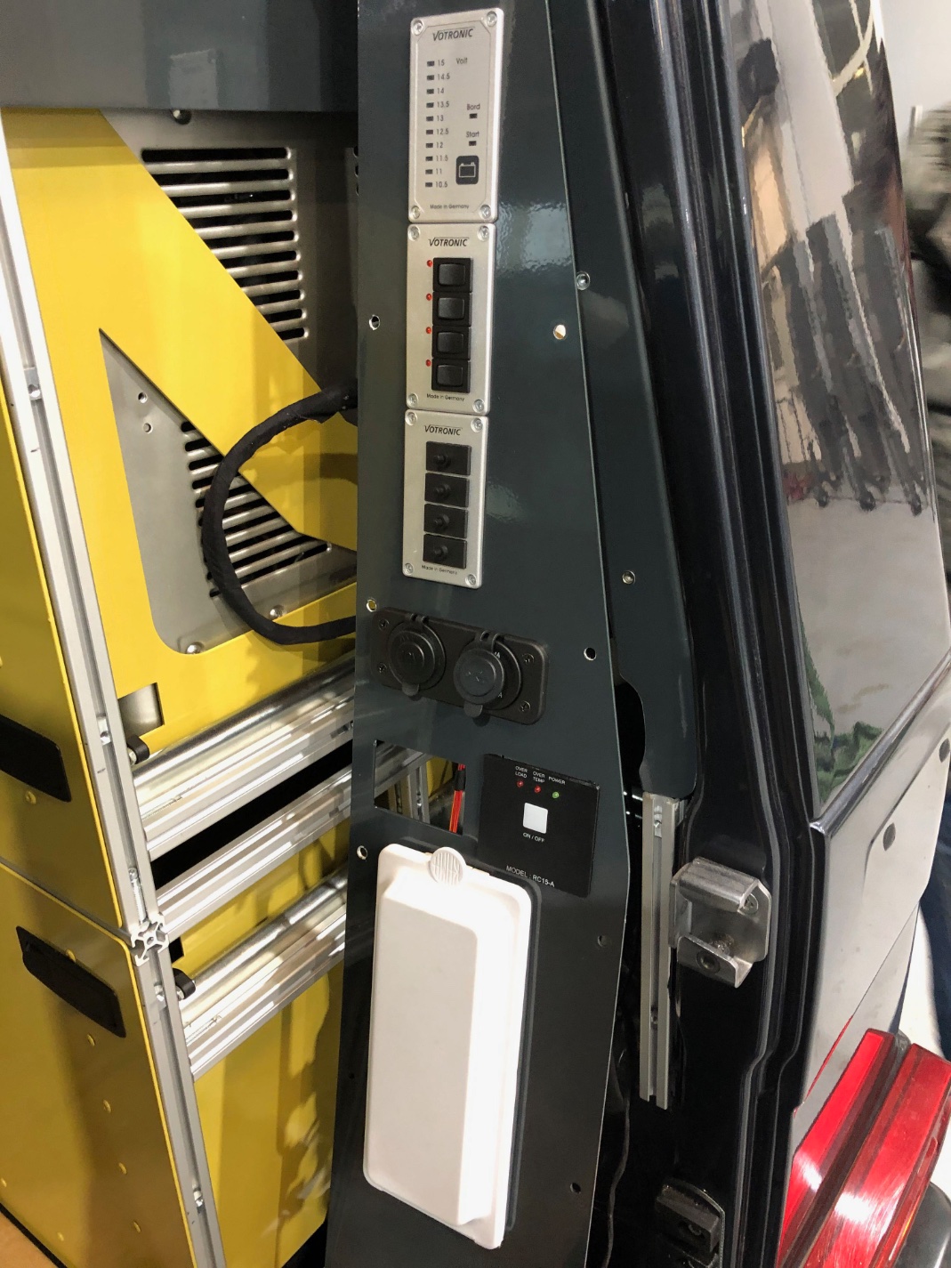

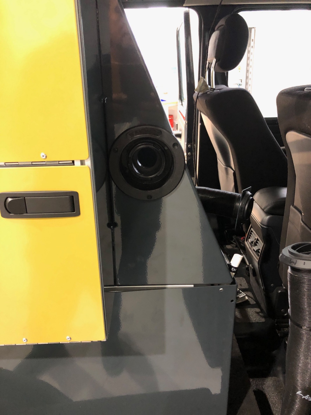

Jetzt geht es weiter mit dem Innenausbau

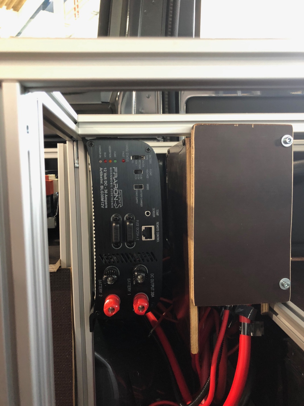

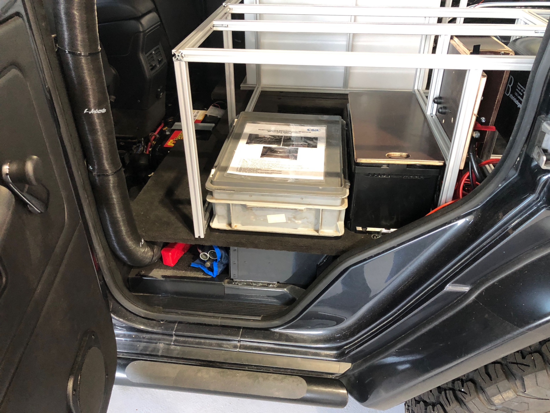

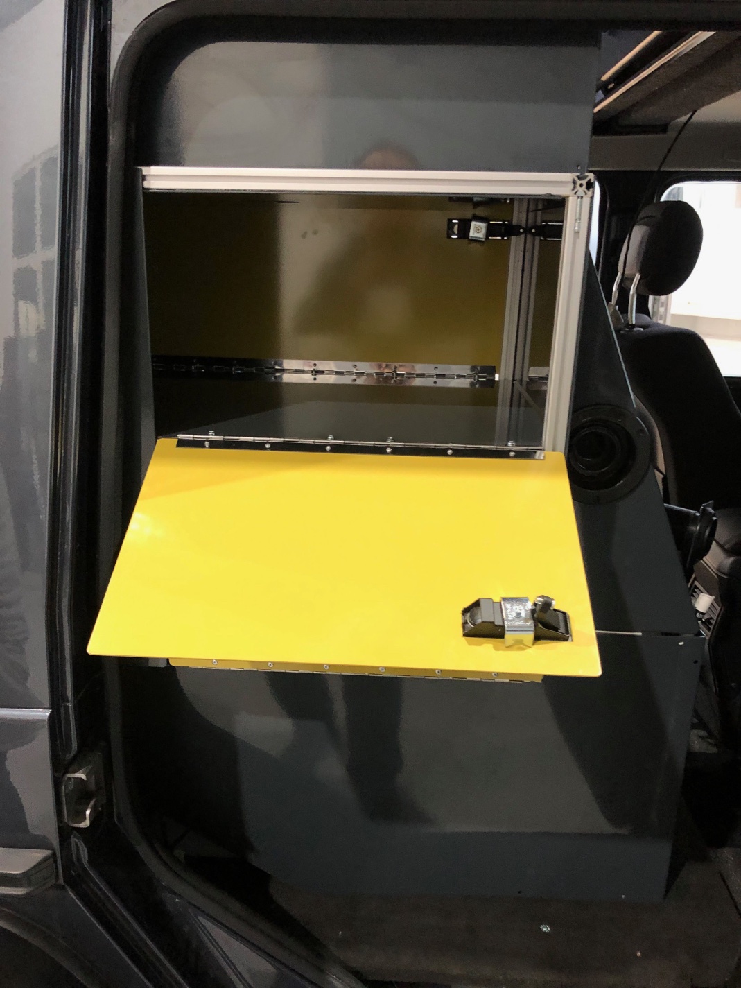

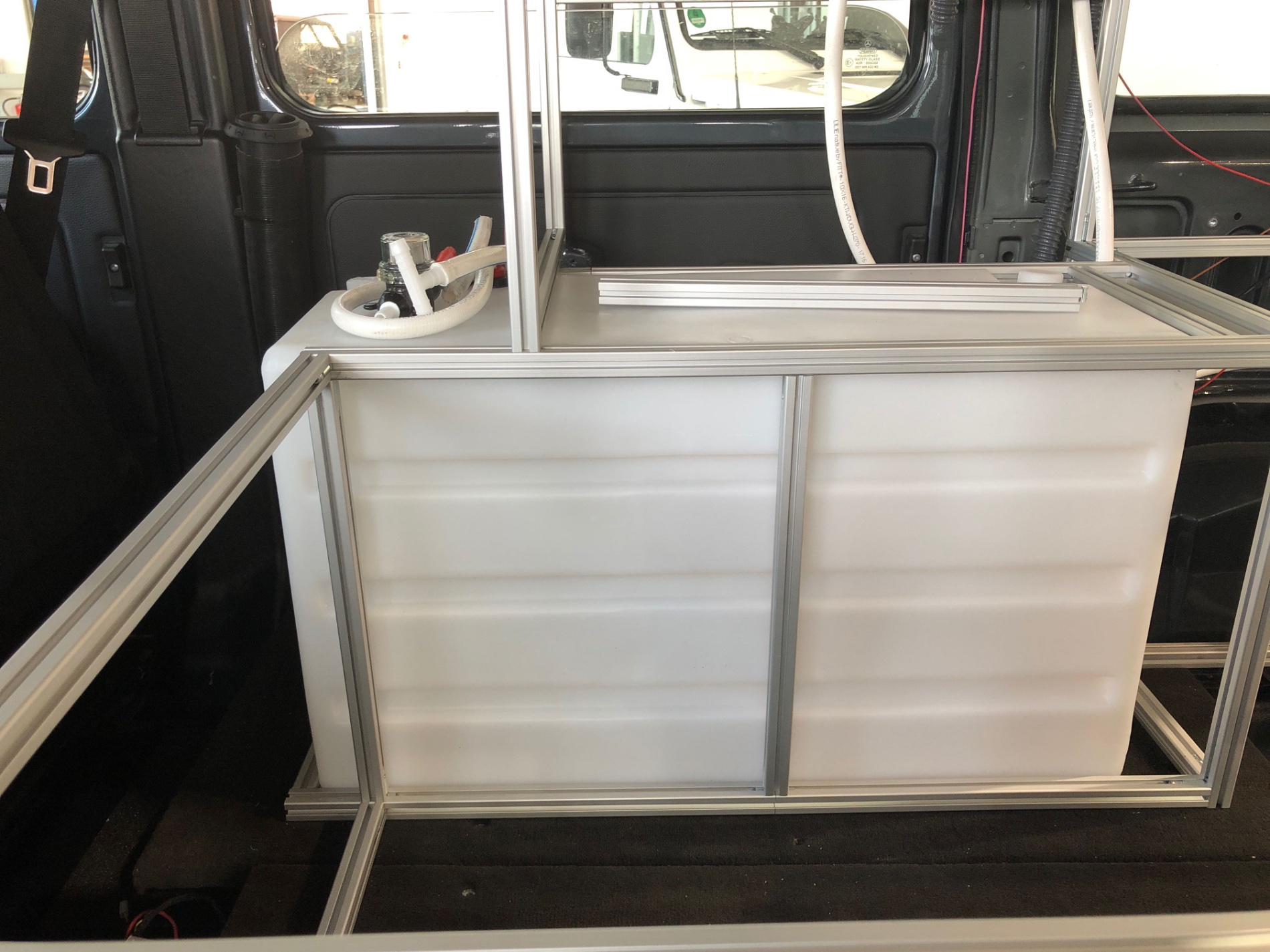

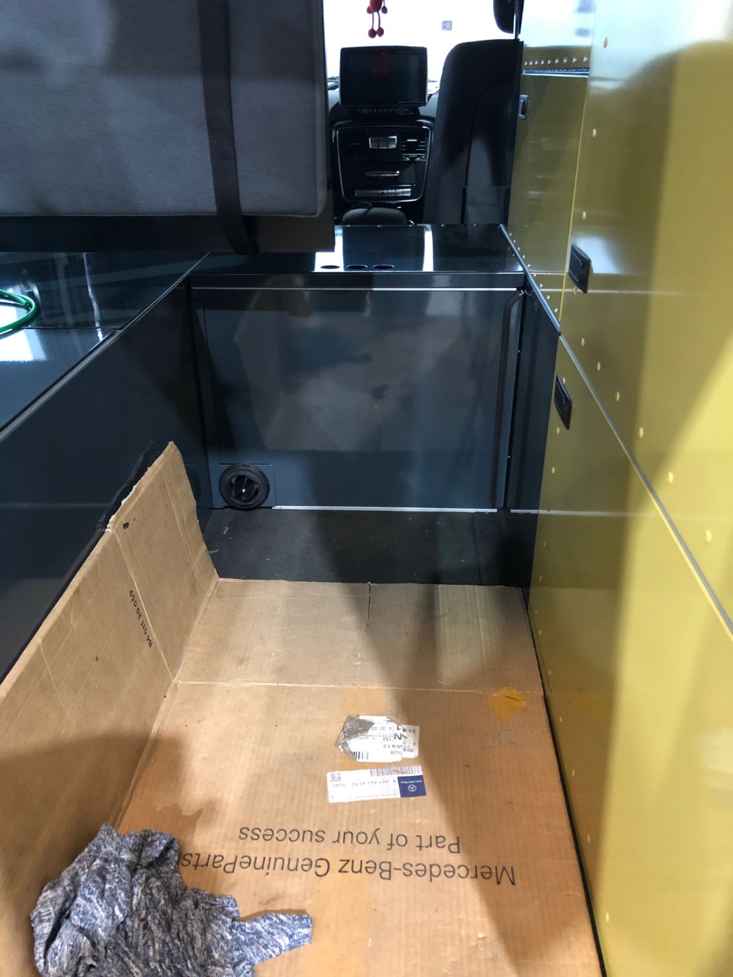

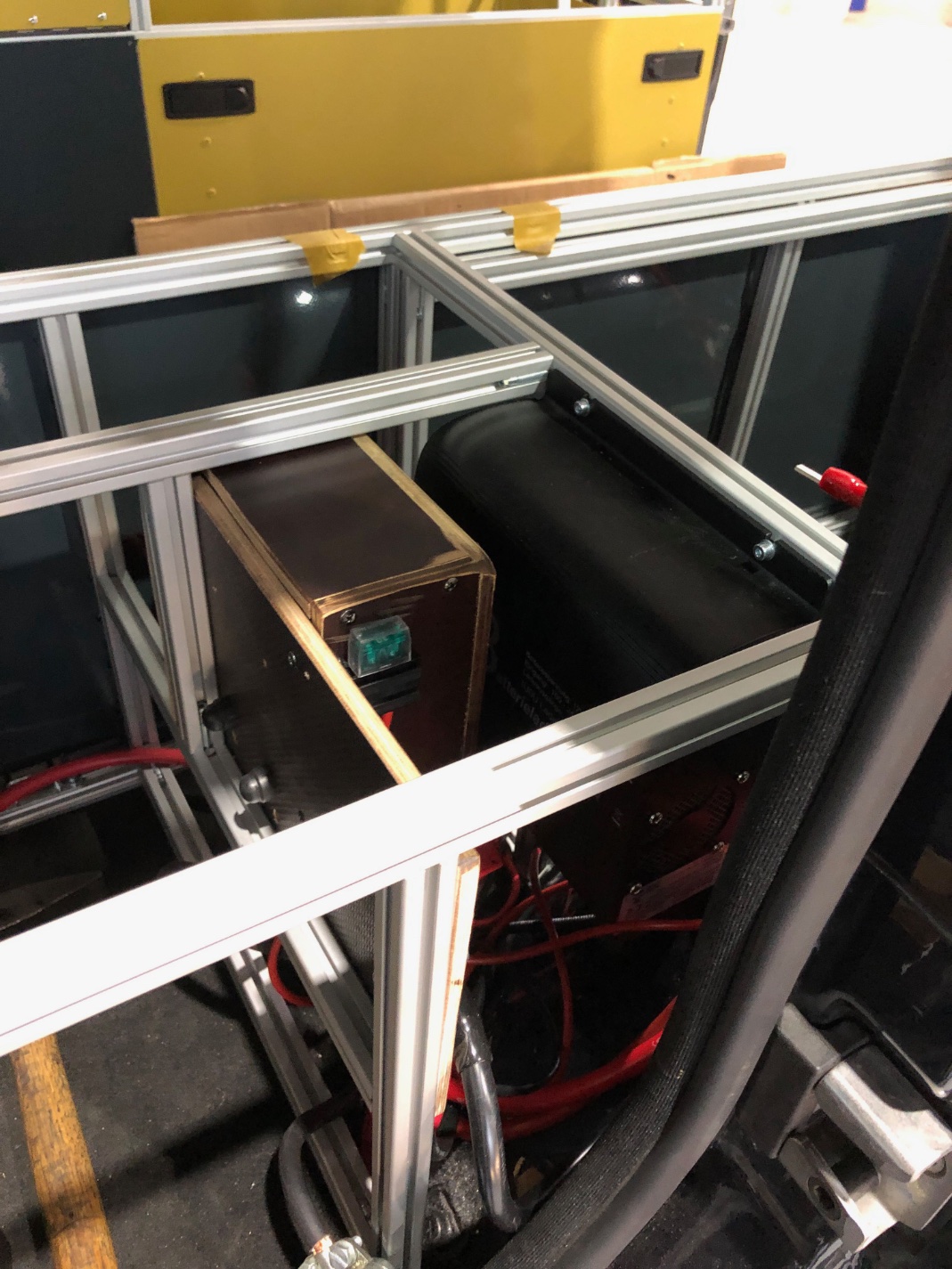

hier geht es weiter mit den Schränken und Sitztruhen

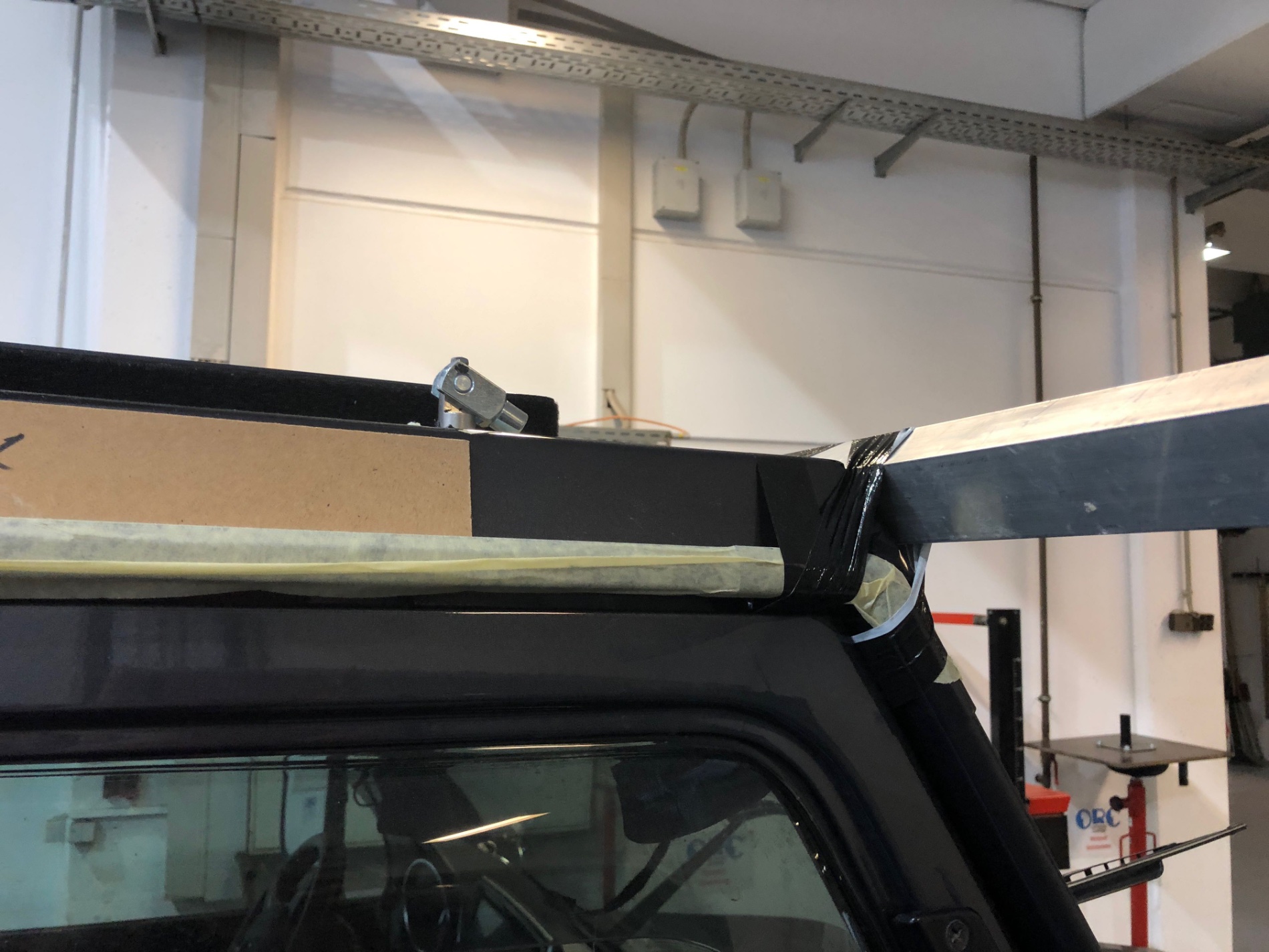

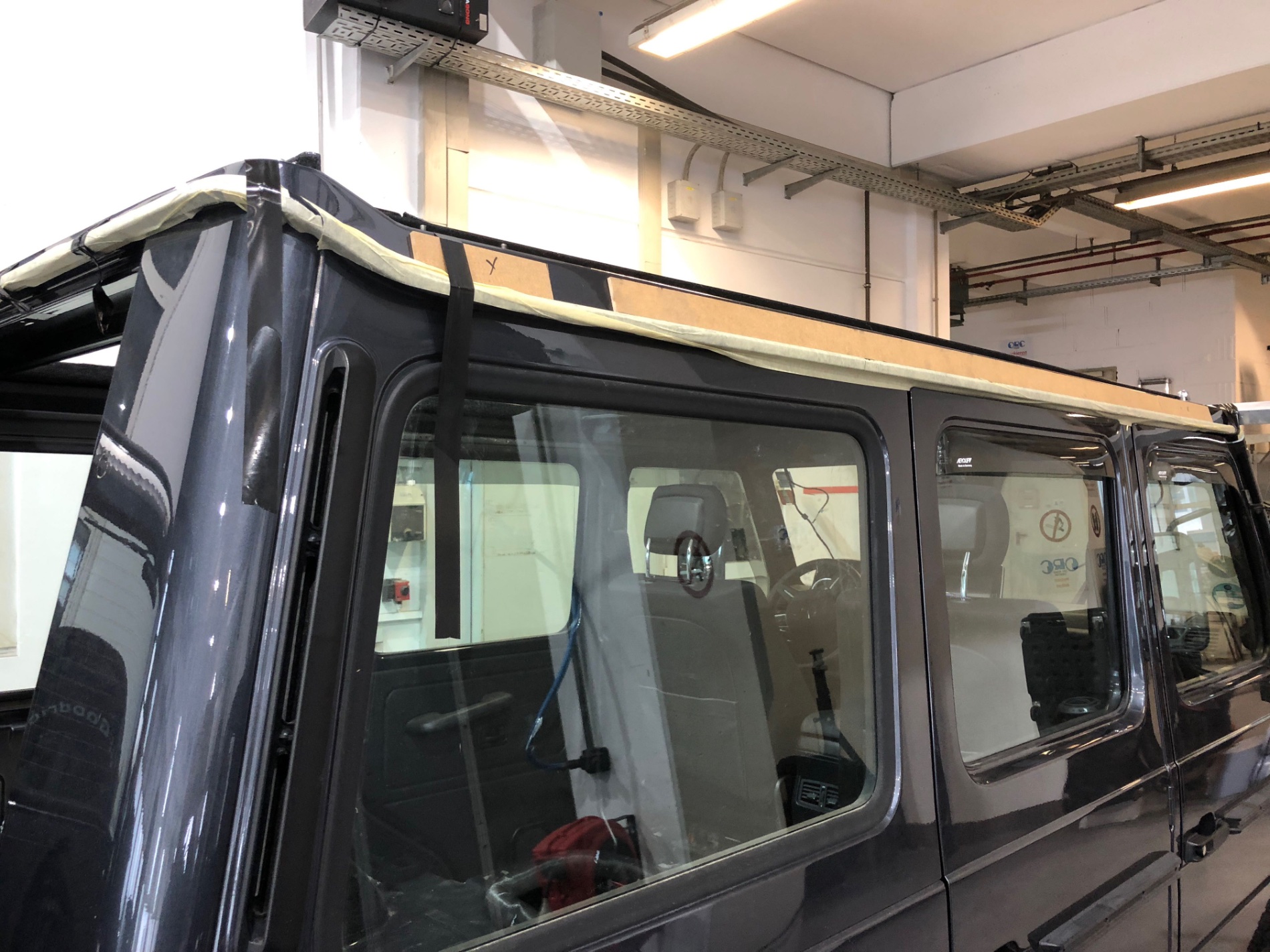

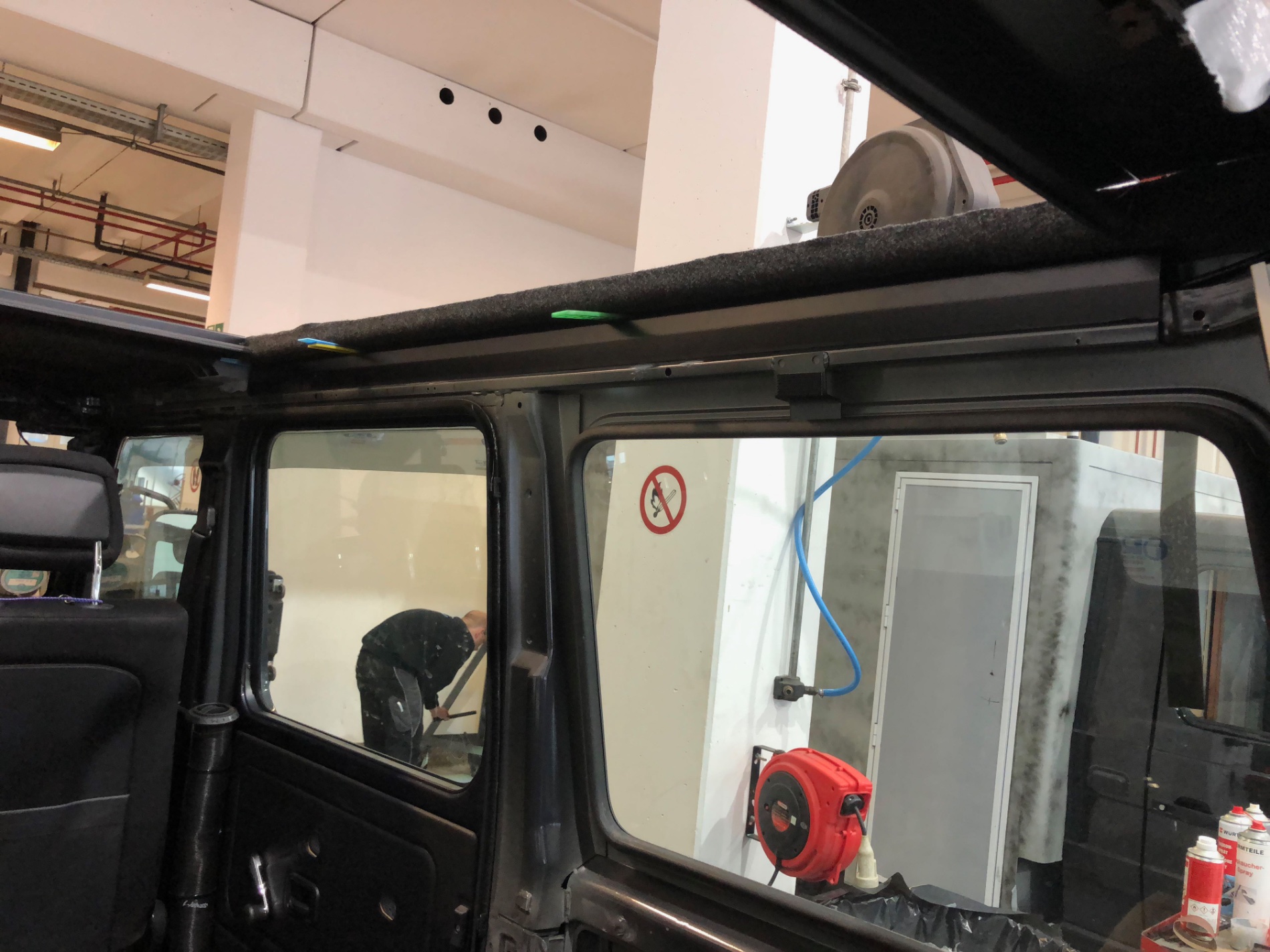

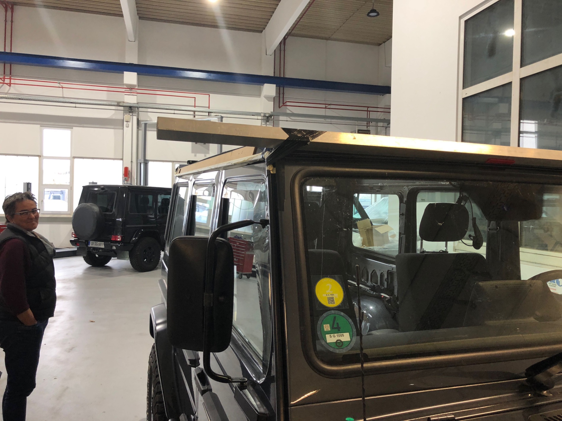

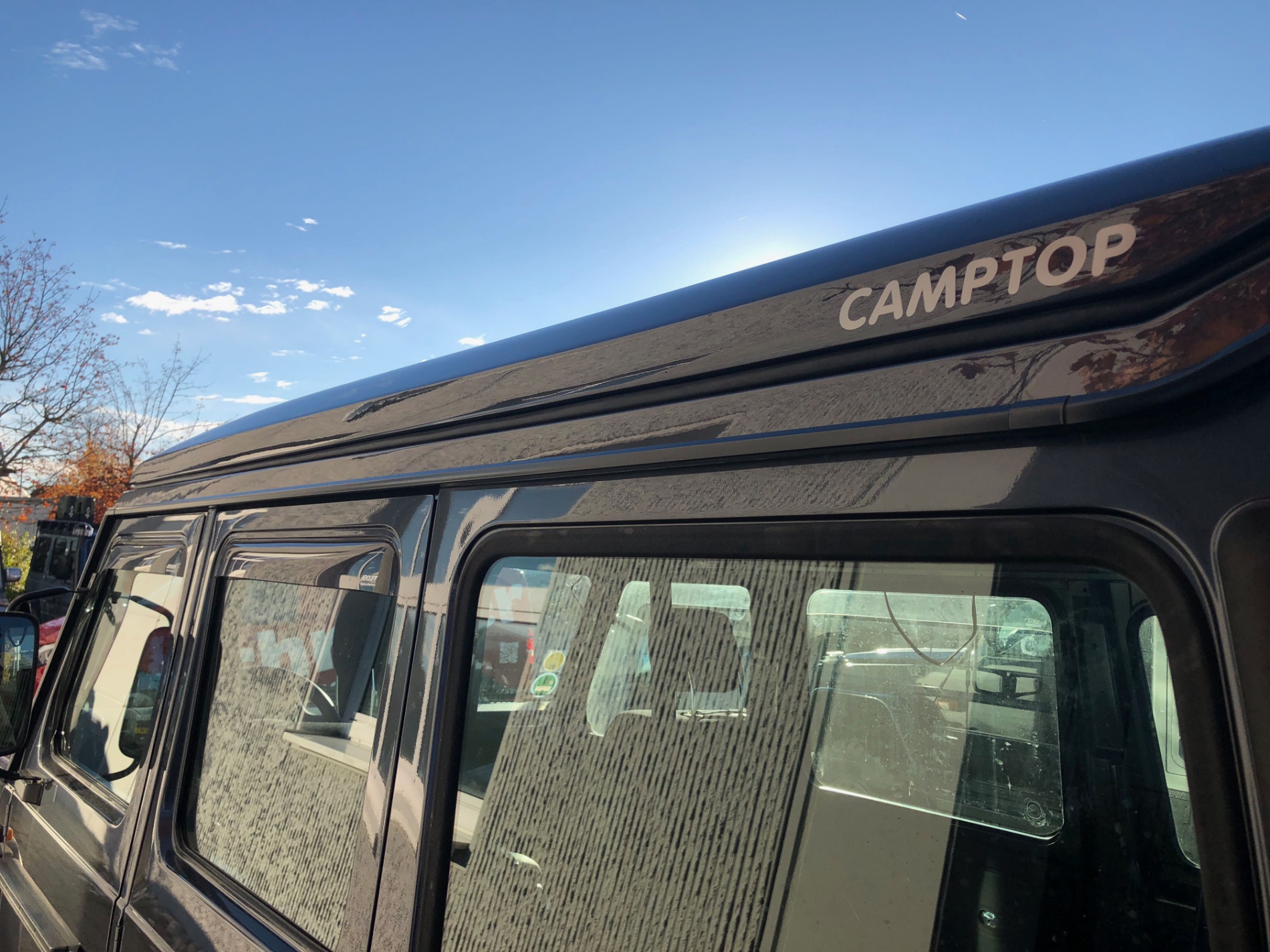

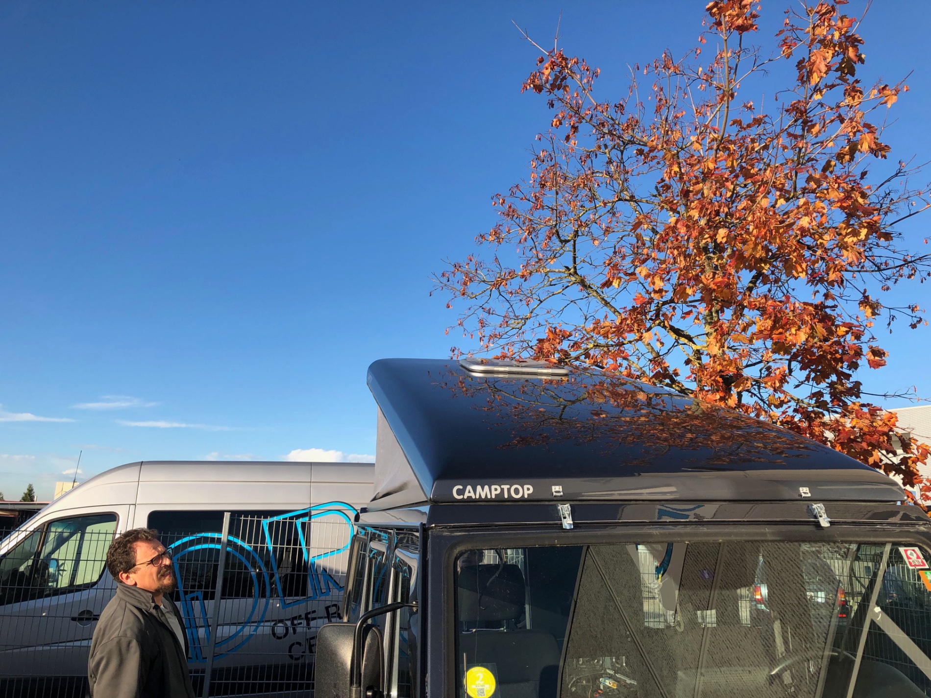

Jetzt SaJu, jetzt kommt das, was du sehen wolltest, das war richtiger Herzschmerz bei einem Neuem G das Dach weg zu säbeln
Bernhard

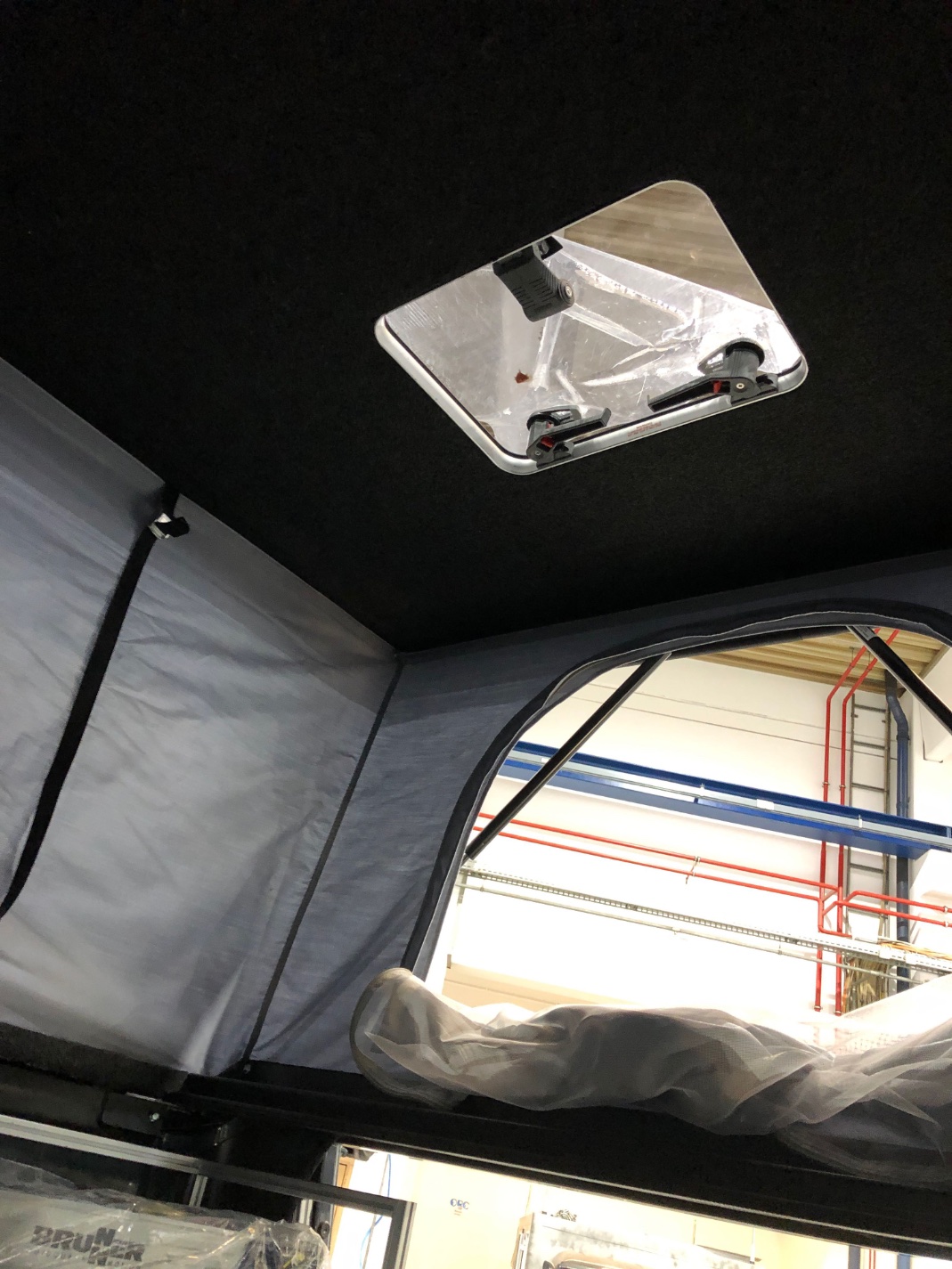

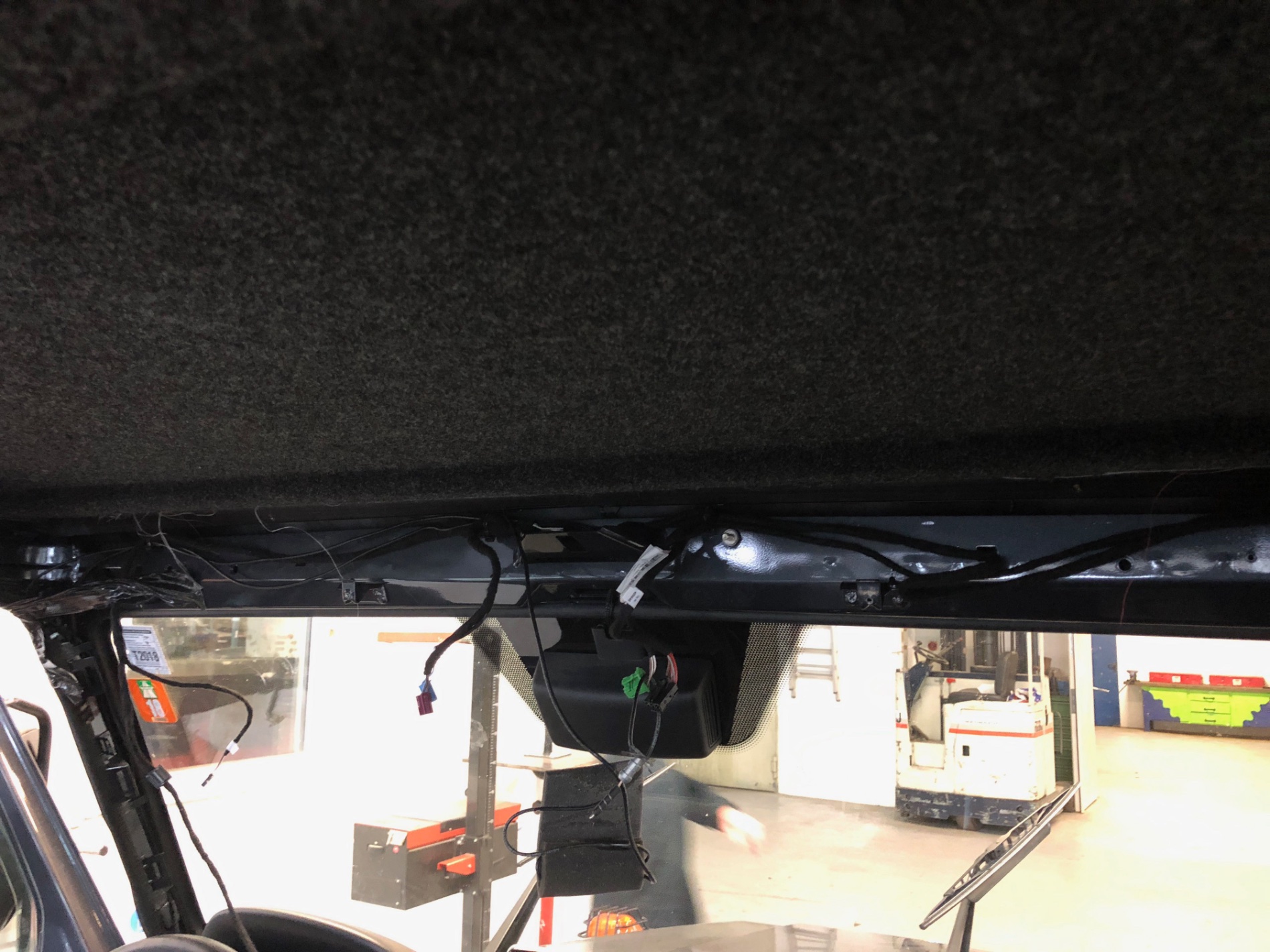

Ne, das ist ein 6 Zyl. Diesel mit dem OM 642 sprich ein 350 de, mit leider Euro 6 und AdBlue. Liese sich aber fürs Ausland entfernen, sodass auch minderwertigerer Diesel gefahren werden kann. Halt nur im Ausland.

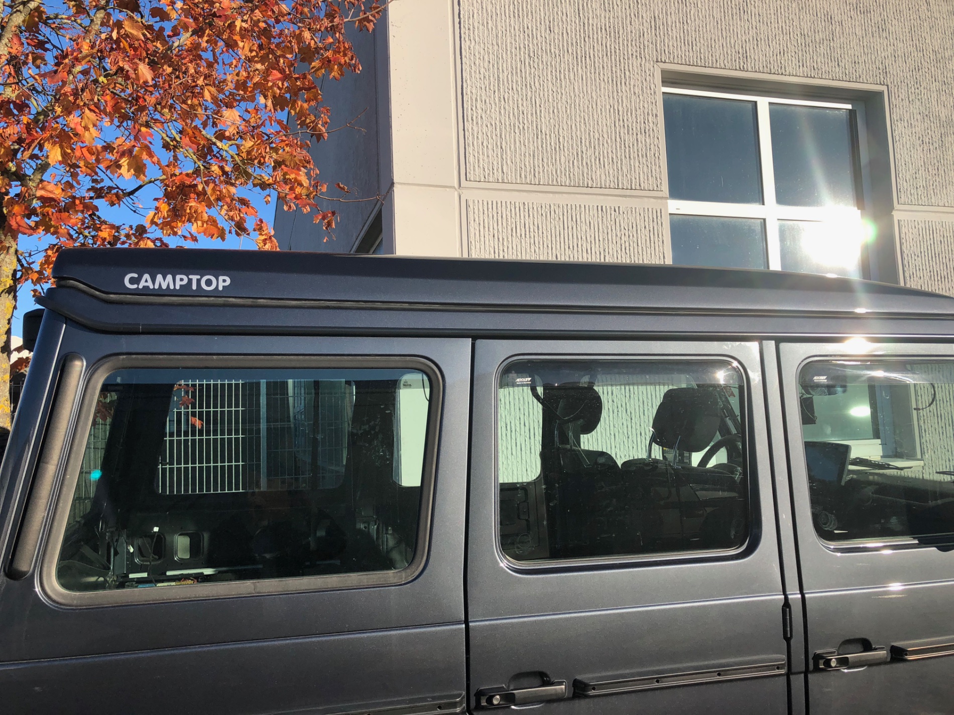

Hier jetzt das Dach

Re: Mein Benz

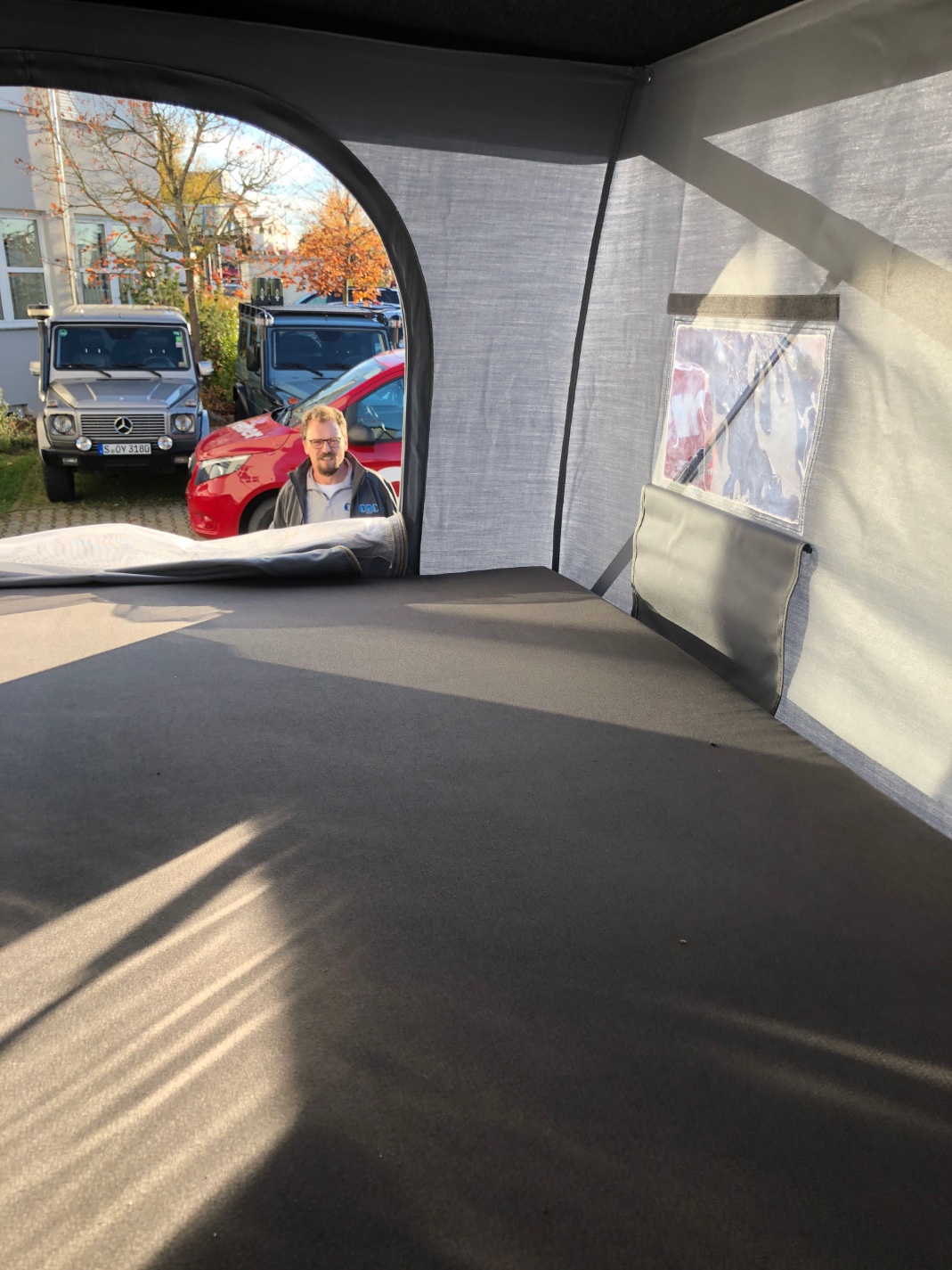

Muss man ins Bett von außen reinklettern?

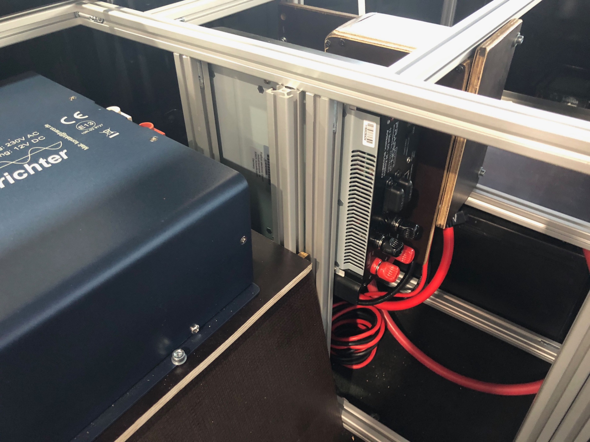

Innenausbau die ...

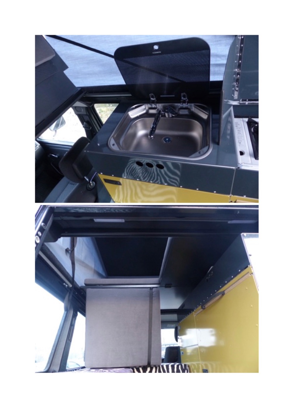

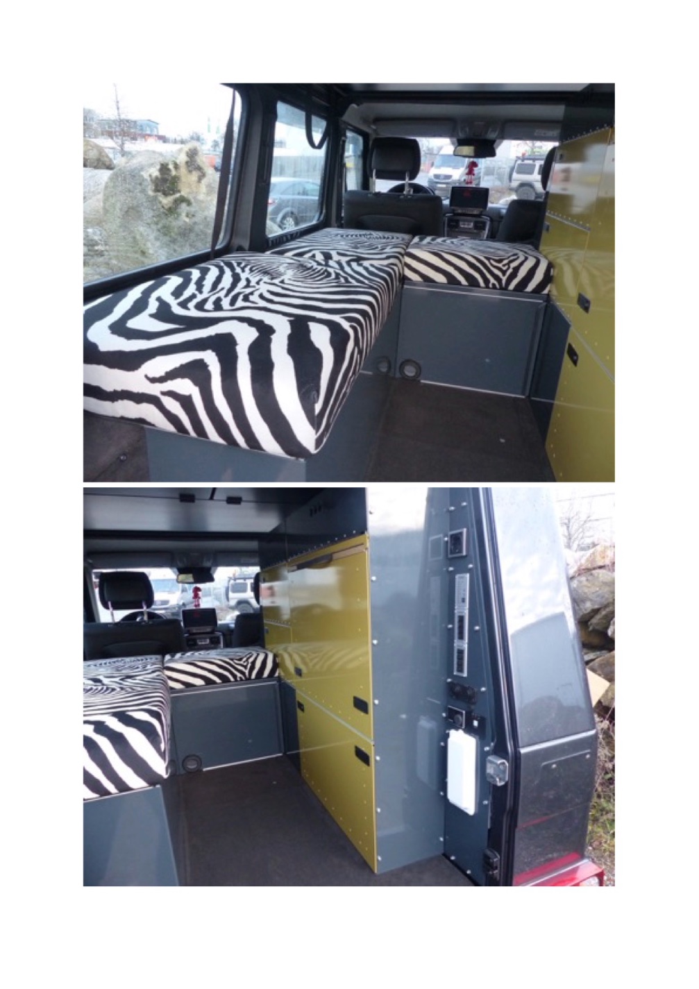

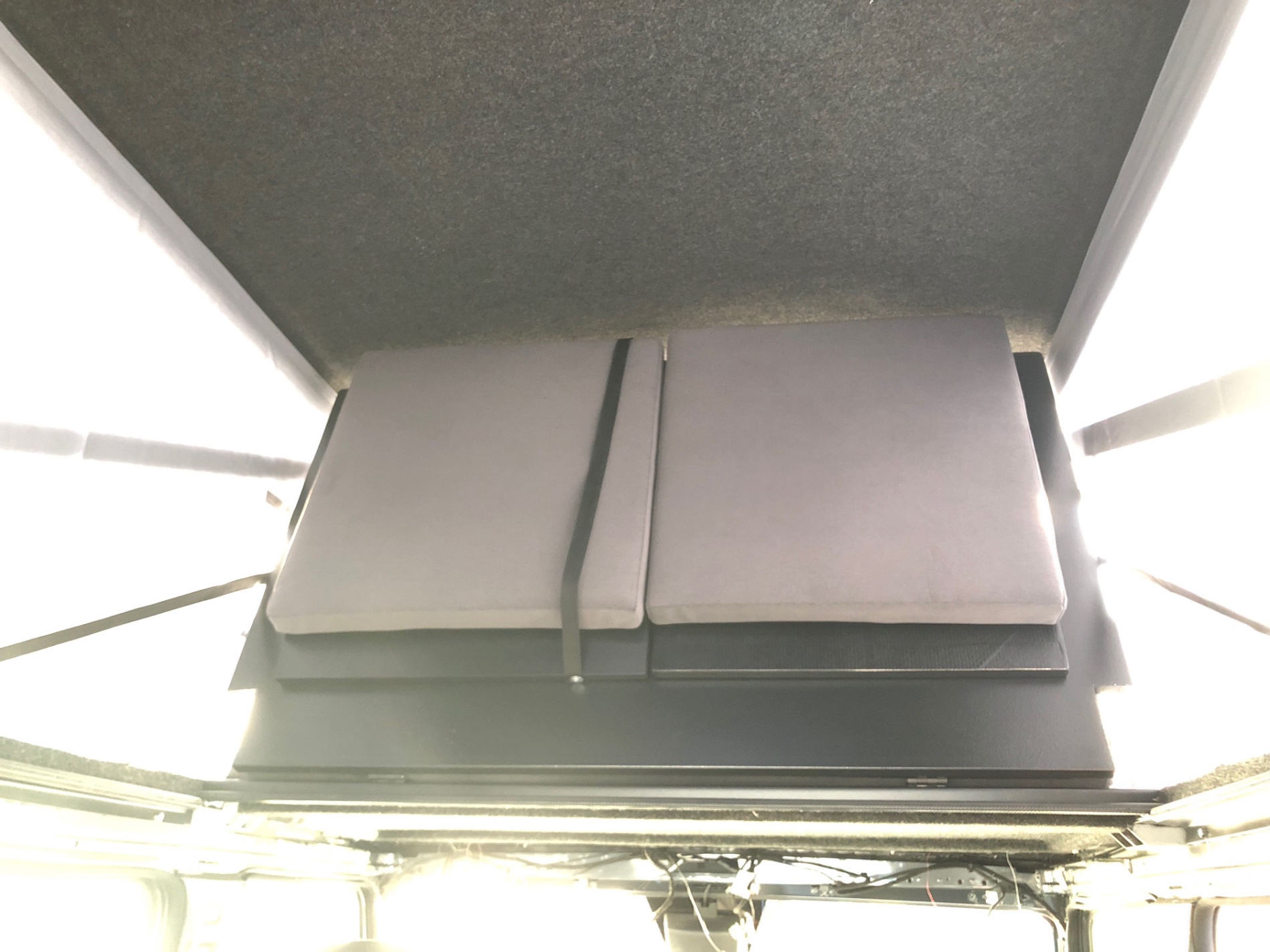

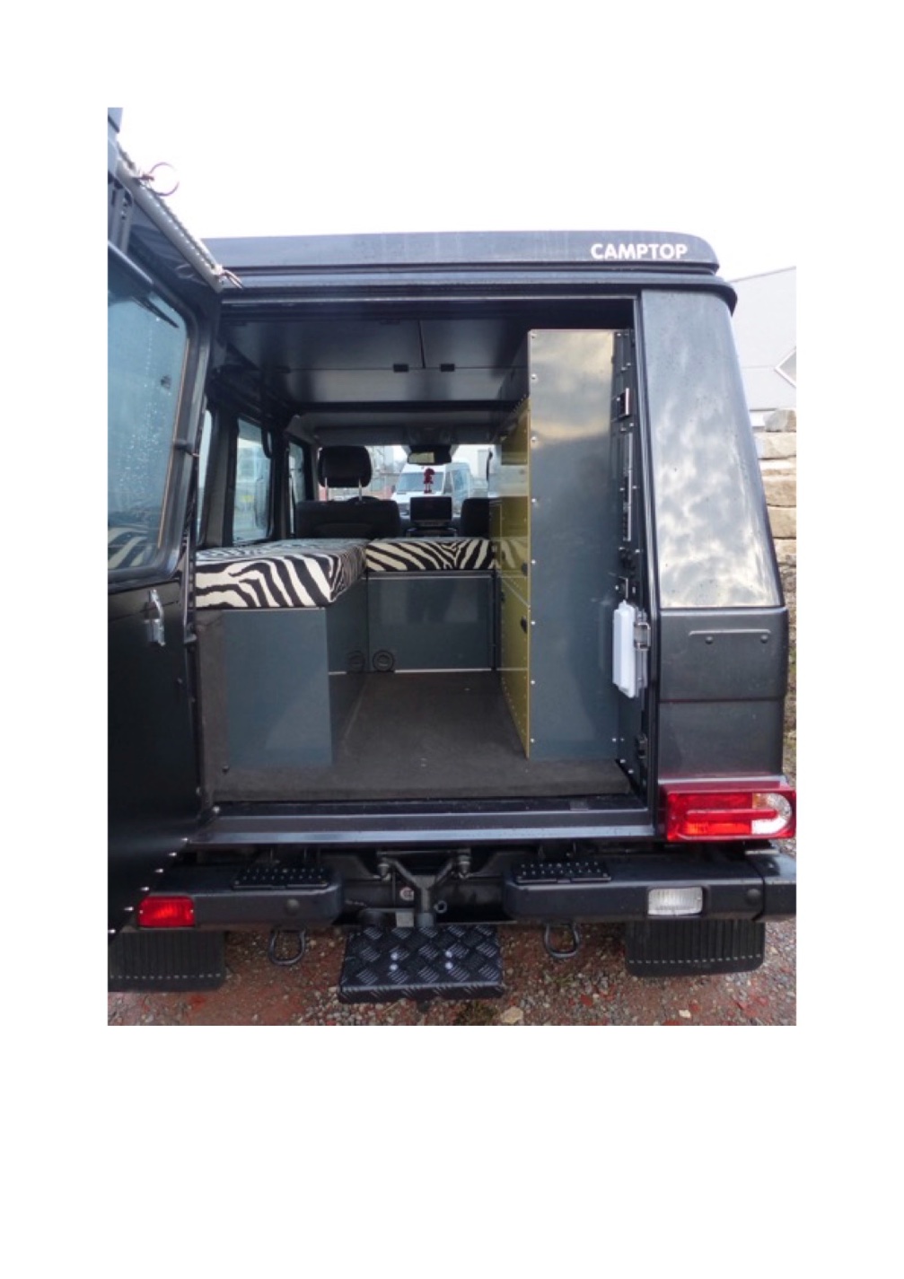

Erniebernie
Beiträge: 226
Re: Mein Benz
Beitrag von Erniebernie »

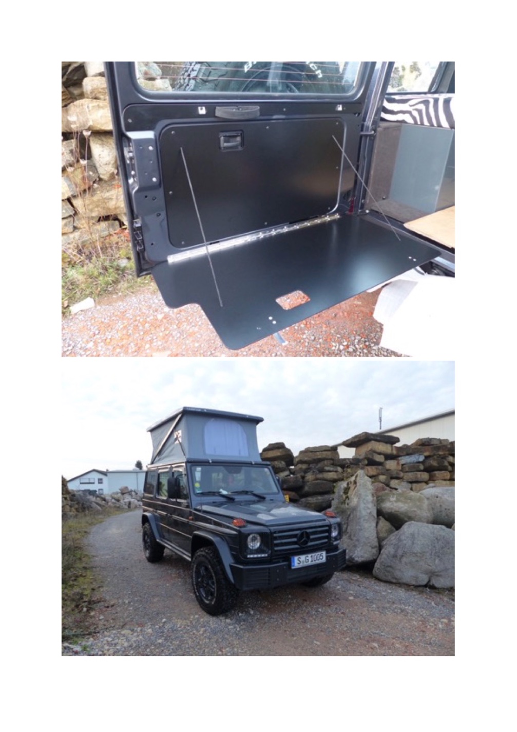

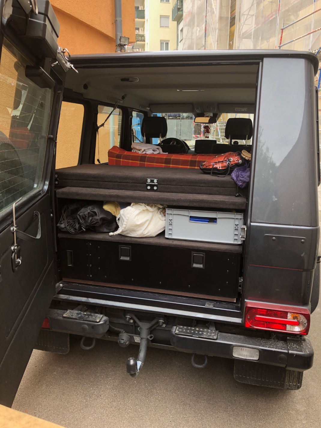

Fertig, zumindest fast

Beiträge: 3266
Re: Mein Benz
Extra als Womo neu gekauft oder zuerst als PKW für Alltag?
Das Dach raussägen muss man sich erstmal trauen. *HI*
Guter Umbau.
Sieht fast wie gekauft aus. Habt ihr das selber geplant?
Erniebernie
Beiträge: 226
Re: Mein Benz
gekauft als PKW, aber mit dem Hintergedanken ihn als Womo umzubauen. Geplant hab ich es zusammen mit ORC, die hatten ein CAD Programm und danach wurden die Teile gefertigt und eingebaut. Das Dach habe ich einbauen lassen, beim Rest mitgeholfen.
@ alf
ne, man steigt von innen in die obere Etage, könnte aber auch von außen.
