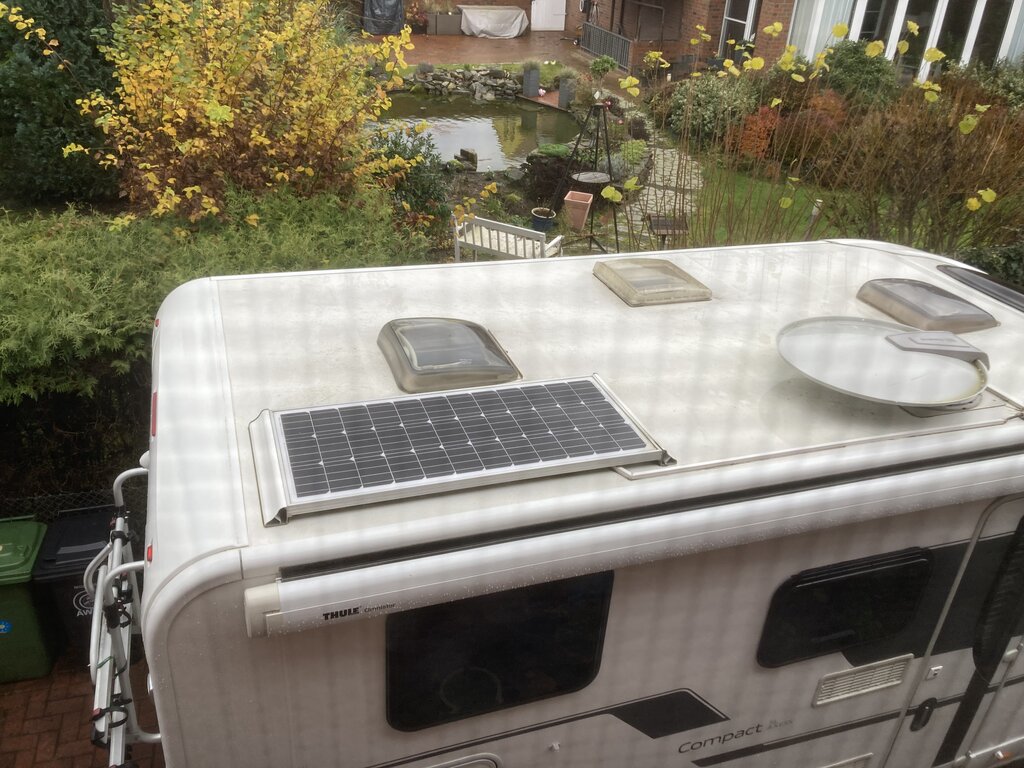

Moin zusammen,
ich nutze gerade die dunkle Jahrezeit um mir Gedanken zu einem 2. Solarpanel zu machen. Ich habe bestenfalls angelesenes Halbwissen und bin ziemlicher Laie!
Da ich den Zugang durch das Dach nicht verändern möchte, möchte ich mir das 2. Panel in Reihe schalten. Der SR (Votronic_Solarregler_SR250 Duo Digital, 12V / 18 A / 250Wp) sollte das können.
Und dazu habe ich eine Verständnisfrage.
Im Netz wird bei einer Reihenschaltung immer geschrieben, dass die Stromstärke der beiden Platten "gleich" sein soll. Was heißt in diesem Fall "gleich"? Im Sinne von "identisch" oder "annäherend" gleich? Und welche Stromstärke ist relevant? Ich habe mal ein Panel ins Augegefasst:
- 100 Watt, Spannung: 19,34 V, Strom: 5,17 A, Leerlaufspannung: 22,58 V, Kurzschlussstrom: 5,64 A
Wäre in diesem Fall der Strom (5,17A) oder der Kurzschlussstrom (5,64) relevant?
Ich habe noch nicht die Zeit bzw. Lust gehabt die vorhandene Platte abzunehmen (Wagen steht etwas entfernt in eine kalten Halle) und kenne somit nicht die Werte des vorhandenen Panels. In einem anderen Forum habe ich schon mal gefragt, ob ein anderer Adria Compact Besitzer das gleich Solarpanel hat und evtl. die Daten kennt. Hier gab es nur die Information: "36 Halbzellen - könnte so was um die 22 Volt als Leerlaufspannung haben. Leistung je nach Größe der Zellen zwischen 6 und 8 A (100-130 Wp)"
Könnte ich dieses oder ein ähnliches Panel nutzen, falls sich die geschätzten Daten des vorhandenen Panels bewahrheiten?
Danke schon einmal in Voraus für eure Hilfe bzw. Einschätzung!
Gruß Norbert

Re: 2. Solarpanel auf Adria Compact SL
Grundsätzliches:
In einer Reihenschaltung fließt immer der gleiche Strom durch alle Module.
Das bedeutet:
Der Strom (A) der Reihenschaltung wird durch das Modul mit dem niedrigsten Strom begrenzt.
Wenn die Module unterschiedliche Kurzschlussströme (Isc) oder maximale Stromwerte (Imp) haben, wird das leistungsschwächere Modul den gesamten Strom begrenzen.
Die Spannungen der Module addieren sich. Auch wenn die Spannungen (Vmp) unterschiedlich sind, werden sie einfach zusammengezählt. Dies kann zu einer nicht optimalen Leistungsverteilung führen.
Unterschiedliche Module führen zu einem geringeren Wirkungsgrad der Solaranlage. Die Gesamtleistung ist dann geringer als die Summe der einzelnen Module.
Sind die Unterschiede "klein" sein (z. B. maximal 10 %), kann man dies problemlos (eben mit o.g. Nachteilen) machen.
Jetzt das "ABER":
Dein Solarregler (Votronic SR 250) ist ein PWM Regler, kein MPPT Regler.
Lt. meiner Recherche kann dieser nur eine Modulspannung von 28V, und da bist du bei Reihenschaltung dann "drüber" (2 x 22V).
Du musst also den Regler tauschen, z. B. zu dem MPPT Duo 250 (50V max.)
Das bedeutet:
Jetzt das "ABER":
Moin Ragu,
habe eine Fehler eingebaut!
Habe einen "MPP 250 DuoDigital"! Damit müsste es doch dann gehen.
