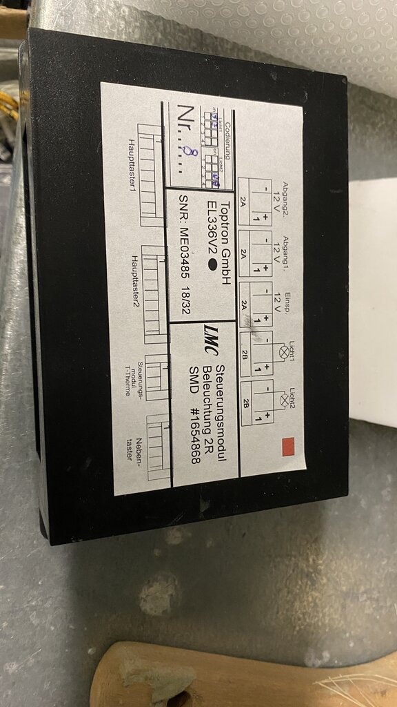

die sind bei unserem LMC jeweils im Doppelboden in der Nähe des Dimmers verbaut.
Hinten z.B. unter dem Kleiderschrankboden, vorne unter der Sitzbank
Und so sehen die aus, das hier ist allerdings ohne Dimmer.
Das sind die Schaltmodule für die Beleuchtung, ca 120 €, bekommst Du nur über den Händler
