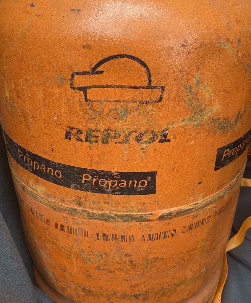

im Nachgang noch ne kleine Ergänzung weil Du schreibst "die haben meist nur Butan".
Ich habe mir mal unseren Gasflaschenkauf der letzen 2 Jahre in Spanien angesehen.
Egal ob an der Tankstelle, Campingplatz oder Agencia, wir haben immer nach "Propano" gefragt und es auch bekommen. Steht auch auf den Flaschen drauf. Kann das daher nicht nachvollziehen, aber wenn Du diese Erfahrung gemacht hast wird es wohl so sein. Kommt vielleicht auch drauf an in welcher Region man ist. Weiterhin viel Reisepass im Süden.
Gruß Carsten
