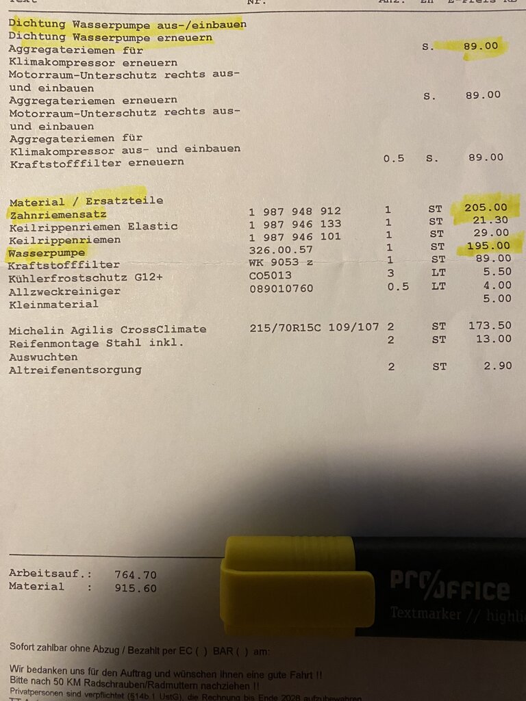

Ich habe gerade beides tauschen lassen und gekostet hat beides 1300€.
*HI* Gruß Hans-Jürgen

Beiträge: 1318
Re: Zahnriemen incl. Wasserpumpen (Münchner Raum)
Ich - und einige andere hier - kann dir den Meister Kopold empfehlen.
Ist in der Nähe von Schrobenhausen, du kannst z.B. am Vorabend hinfahren und dort übernachten.
Hier im Link findest Adresse und Telefon sowie meine Rechnung vom April 24 - allerdings anderer Ducatotyp sowie ohne Wapu
viewtopic.php?p=174374#p174374
*HI*
Wolfgang

Beiträge: 1318
saxe hat geschrieben: Fr 7. Mär 2025, 12:53
In Brunnen bei Schrobenhausen machte mal eine Werkstatt Werbung für günstigen ZR-Wechsel.
Das ist die Fa. Kopold - siehe meinen Beitrag und den enthaltenen Link - über deinem ;-)
