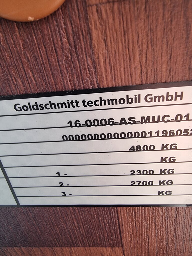

Da hat halt jemand einen Fehler gemacht. Normalerweise ist die Summe der Achslasten über dem zGG. Da die Achsgewichte aber eingehalten werden müssen, hat man in den Achslasten etwas Spielraum.
Bei mir sind 4,8t zugelassen. Aber die zulässigen Achslasten sind VA: 2.250 und die HA: 2.700kg.
Also bei Dir keine 5,0t sondern nur 4,8t, wenn die Achslasten genau austariert werden.

Heribert
Beiträge: 1538
Re: Verständnisfrage
Beitrag von Heribert »
So sieht das Typschild von Goldschmitt aus.
Heribert
Grüß Gott aus München
