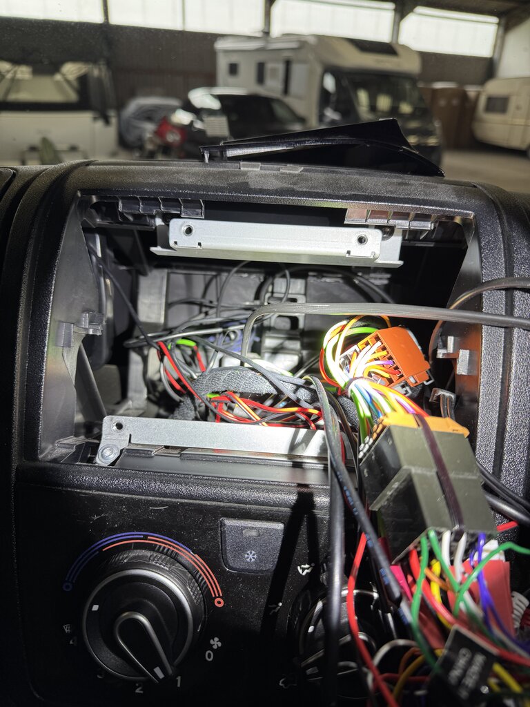

Im Radioschacht sieht es so aus:

Ist das Radio schon verbaut? Hält es? Es wurde hier erwähnt, dass das Radio einzig im Einschub fixiert ist und hinten keine Abstützung hat. Das ist nur bedingt richtig, hinten im Einschub befinden sich Löcher in welche ein auf das Radio geschraubter Gummipfropf passt. Dafür hat die Mehrzahl der Radios hinten einen Gewindestummel im Rahmen.
ICH ziehe sogar mit dieser Verschraubung hinten mein Navi in den Schacht (siehe eigener Thread) damit es fixiert ist. Zwingend hierfür muss aber das Klemmbrett raus um von hinten an die Schraube zu kommen. Die Schrauben des Klemmbretts sind auf deinem Bild zu sehen. Hier fängt das Problem an. Ist das Radion montiert kann das Klemmbrett nicht mehr verschraubt werden. Ist das Klemmbrett montiert kann das Radio nicht mehr montiert werden. Darum habe ich das Klemmbrett an den relevanten Stellen auf Bolzen umgebaut. Somit wird das Klemmbrett am Radio nur formschlüssig gesteckt und an der Windschutzscheibe geschraubt.
Den an dieser Stelle möglichen Bildschirm kann ich nicht montieren weil dieser zwingend am Radio verschraubt wird und zur Windschutzscheibe eben nur gesteckt ist.

Ja, das Radio ist jetzt verbaut. Siehe Bild.
Mit dem von mir verlinkten Rahmen hält es bombenfest. Der Rahmen greift in die beim Ducato werkseitig vorhandenen Schraublöcher, und auch seitlich im Radio.
