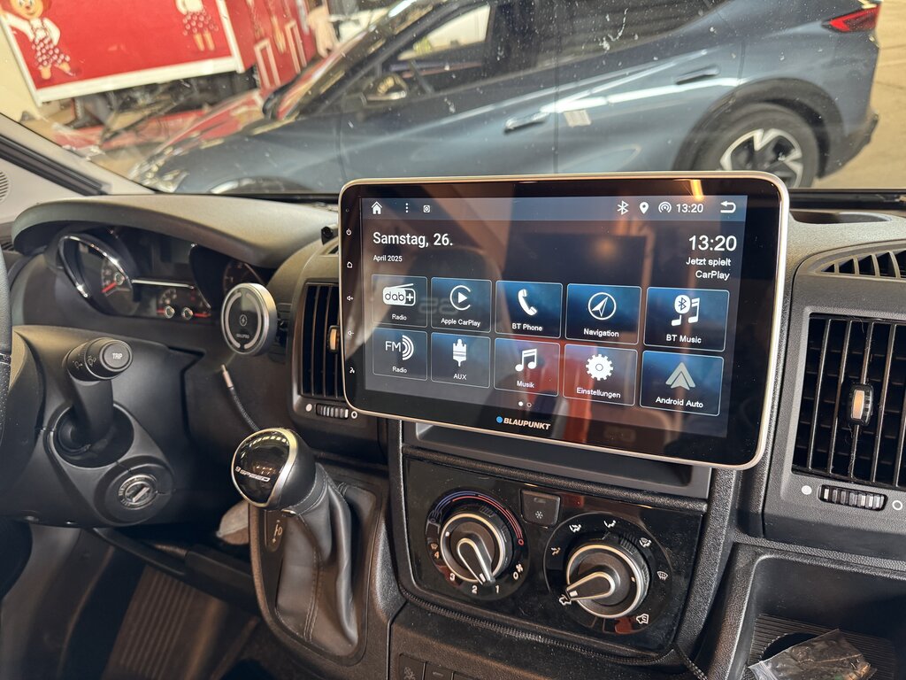

Verfasst: Sa 3. Mai 2025, 19:42
von Schwimmbutz
Ja, das Radio ist jetzt verbaut. Siehe Bild.
Mit dem von mir verlinkten Rahmen hält es bombenfest. Der Rahmen greift in die beim Ducato werkseitig vorhandenen Schraublöcher, und auch seitlich im Radio.
Das Klappbrett hatte ich vor einiger Zeit schon durch eine Ablage ersetzt. Da stört aber überhaupt nichts.
Durch den 1-DIN Einbau könnte ich ein zusätzliches Fach schaffen, ideal für meine Geldbörse etc.
