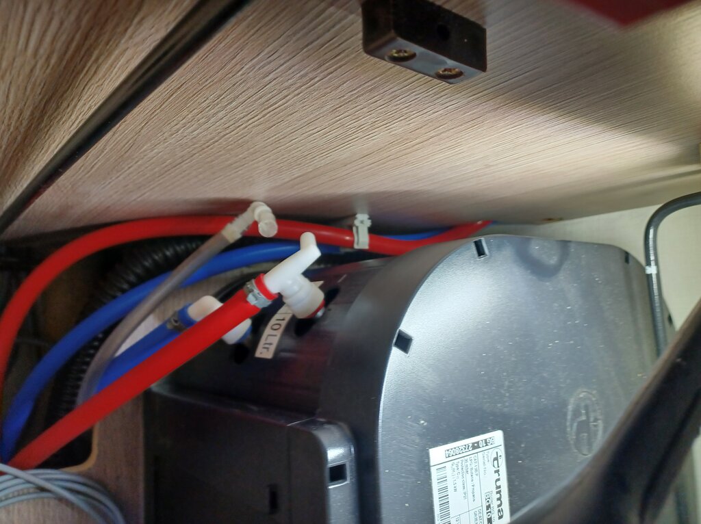

ich bin seit kurzem Besitzer eines Challenger Genesis 194 Bj. 2017 und habe leider kein warmes Wasser im neuen Wohnmobil. Die Warmwasserversorgung erfolgt über einen Truma BG 10 Gasboiler. Dieser wird auch warm, und wenn ich den Ablasshahn am Unterboden öffne, wird auch heißes Wasser abgelassen. Der Boiler scheint also zu funktionieren. Aber leider kommt aus beiden Wasserhähnen kein warmes Wasser. Sowohl im Bad als auch an der Spüle sind Einhebelmischer verbaut. In Stellung kalt läuft die Wasserpumpe an und es kommt kaltes Wasser. In Stellung warm tut sich an beiden Wasserhähnen nichts. Es läuft auch keine Wasserpumpe an. Erneuert habe ich bisher das Belüftungsventil am Boiler, leider ohne Erfolg.
Wo könnte das Problem zu suchen sein?
Gruß, Alfred
Gruß, Alfred

Warum ist die transparente Leitung nicht am T-Stück angeschlossen?

Die transparente Leitung ist der Belüftungsschlauch für das Belüftungsventil am Heißwasserausgang des Boilers. Ich fand ihn abgesteckt, vermutlich war er runter gerutscht. EIn Aufstecken änderte aber nichts.
Ich habe schon einmal überlegt, ob die Stellung des Belüftungsventils einen Unterschied machen könnte, es lässt sich in jede Position verdehen und funktioniert über eine Pastikkugel.

Ich werde morgen einmal einen langen Schlauch direkt auf das Belüftungsventil am Boilerausgang stecken und im Spülbeckenenden lassen. Wenn dann auch kein Wasser kommt, muss wohl irgendwas im Boiler zu sein..
Gruß, Alfred
