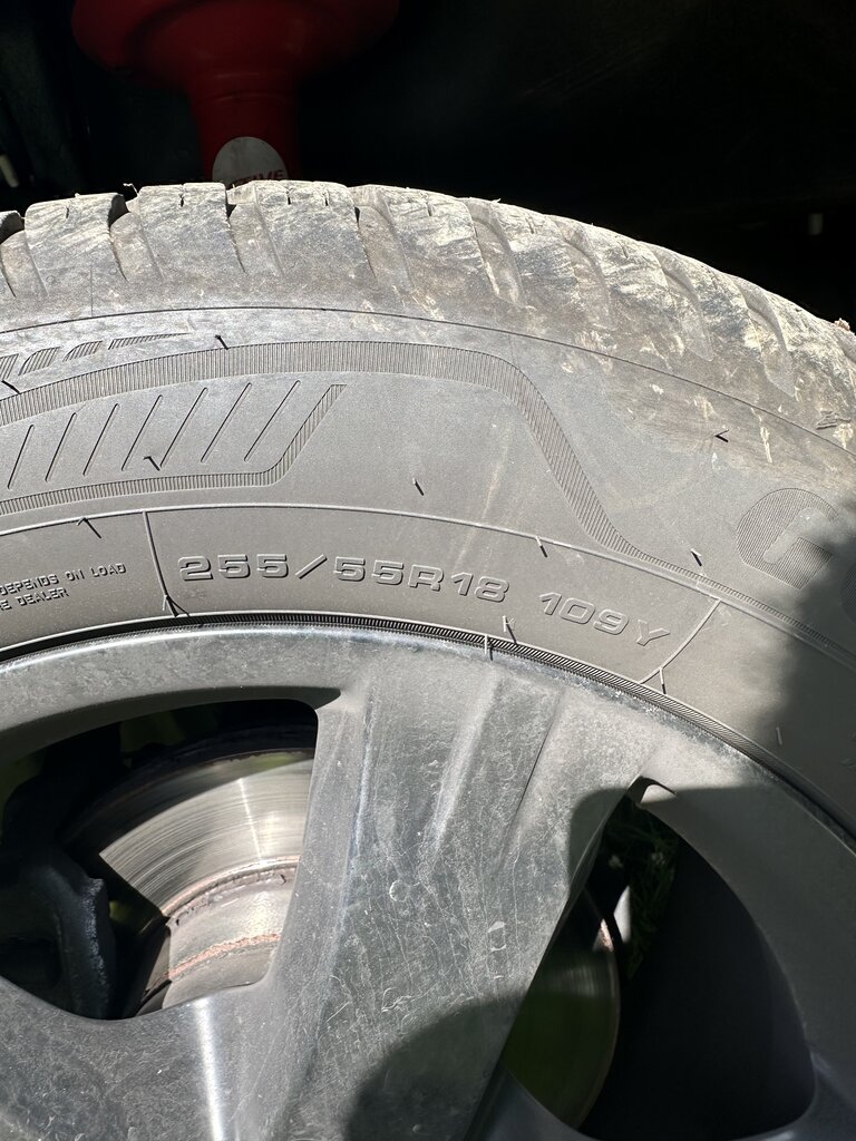

Ich bin über diesen Artikel gestolpert.
Ist das eine neue Regelung? Dann könnte eine Prüfung der Reifen und der Zulassungsbescheinigung sinnvoll sein.
Ich habe zwar Speedindex Y, es war mir jedoch nicht bekannt.

von Wernher
Du fährst Y auf Wohnmobil? Gibt es das?
Ich brauche Q und habe mehr, ich glaube R.

von Nikolena
Wernher hat geschrieben: Do 8. Mai 2025, 10:10
Ja gibts….habe nicht drauf geachtet aber mich auch gewundert.

von LT35
Nikolena hat geschrieben: Do 8. Mai 2025, 12:45
Das ist aber eigentlich auch ein Ganzjahresreifen für SUV (GoodYear Vector ?) und kein C-Reifen für Transporter. Groß ist die Auswahl auch nicht, mit W wirds dann besser ;-)
