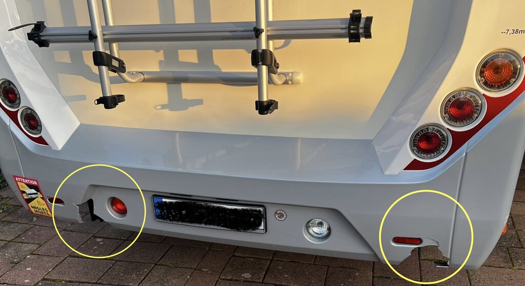

haben leider am vorderen Stoßfänger unseres Carthagos Bj. 2012 einen Schaden, der glücklicherweise von einer gegnerischen Versicherung anerkannt wurde.
Bei der Besichtigung sagte der Karosseriebaumeister, dass er einen Austausch des Stoßfängers empfiehlt, weil er auf ein Kleben o.ä. keine längerfristige Gewährleistung geben könne.
Der „Schaden“ ist ein nicht mal 10 cm langer Riss unterhalb des Nummernschildes bis zum unteren Ende.

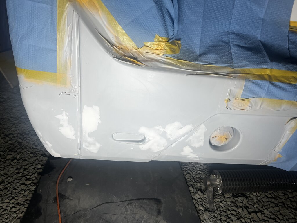

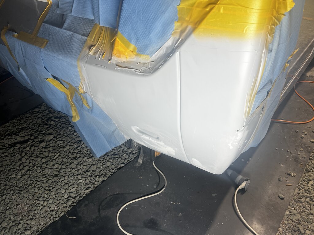

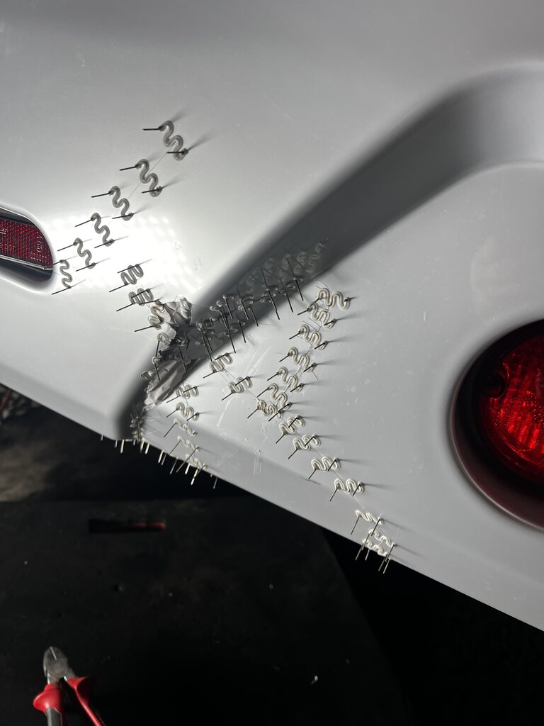

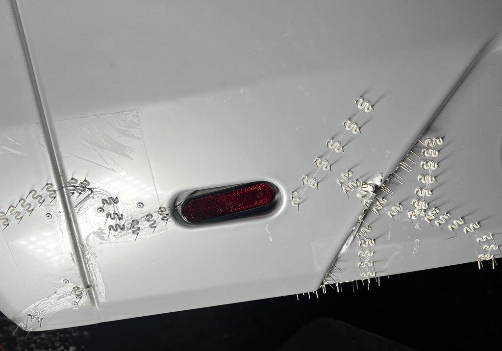

Ich bin gerade dabei mehrere Rempler an meiner hinteren rechten "Stoß Ecke" endlich auszubessern.
Dazu alle Risse am Ende mit 2mm abbohren, alle Risse mit der Dremel auf V-Naht bearbeiten und dann mit 2 Komponenten Kleber kleben. Wenn ich fertig bin, kann ich Bilder dazu reinstellen.
