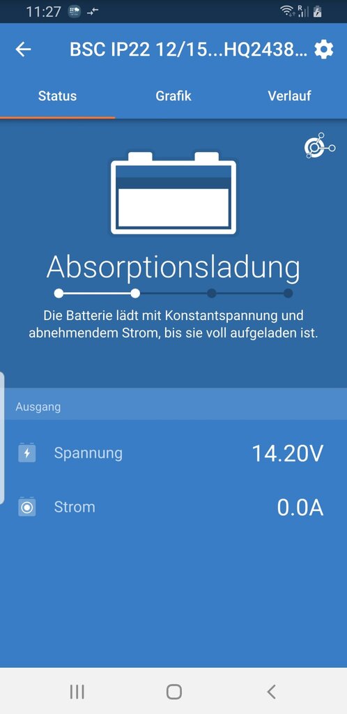

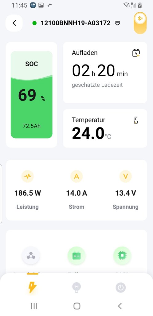

Ich frage mich, ob das Initial zum Aufladen des Akkus vom BMS des Akkus ausgeht, oder vom Ladegerät, in diesem Fall ein IP 22 /15. Der Akku zeigt in der App 68% SOC an, dazu 13,1V Spannung und Leistung 0,0W und Strom 0,0A. Das Victron IP 22 zeigt "Float" dazu Ausgang 13,73V und 0,0A. Schon hier Danke für Eure Antworten.

Die 68% welche dir vom BMS angezeigt werden kannst du nicht vertrauen, mit 13,1V hat dein Akku real nur ca. 30% - 40%.

So, eben gemessen . Victron 14,21 Akku 13,10 Leider hat das Victron keinen Stecker mehr. Ich habe den Netzstecker des Womos gezogen und wieder gesteckt. Keine Bulk Ladung erfolgt.

Sieht stark nach einer Unterbrechung (Sicherung) zwischen den beiden aus. Was sag denn der Rest des Aufbaus? Läßt der sich einschalten?
Re: Was stößt die Aufladung einer LiFePo4 an
Ja, der Rest des Aufbaues Licht Wasser etc. funktioniert, Ich kontrolliere mal die Sicherungen.
Hallo Südschwede, Danke für Deine Idee. Bei der Montage habe ich in der Ladeleitung (4mm2) eine 15 A Sicherung verbaut. Die war warum auch immer geschmolzen Ich hatte gedacht das 15 A Victron begrenzt sich selbst. Jetzt lädt das Teil wieder. Meinst Du ich kann eine 20A montieren? Leitungsweg ca. 1m.
