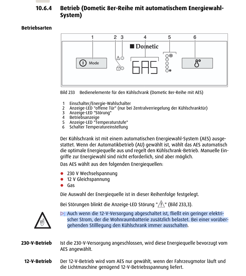

Weil ich die komplette Abschaltung seltsam fand, habe ich mir mal die (eine) Anleitung vom Globebus T6 von 2018 heruntergeladen.
Hier wird beschrieben:
"9.11.2 12-V-Hauptschalter
Der 12-V-Hauptschalter (Bild 187,18) schaltet das Panel und die 12-V-Versorgung
des Wohnraums ein und aus.
Ausnahme: Heizung, Sicherheits-Ablassventil, Grundlicht (Beleuchtung im Ein-
gangsbereich) und Eintrittstufe bleiben betriebsbereit."
Im Kapitiel für die verschiedenen Dometic Kühlschränke wird beschrieben, dass der 12V Hauptschalter nicht die Stromversorgung zum Kühlschrank unterbricht.
Anbei ein paar Screenshots von der Anleitung.
