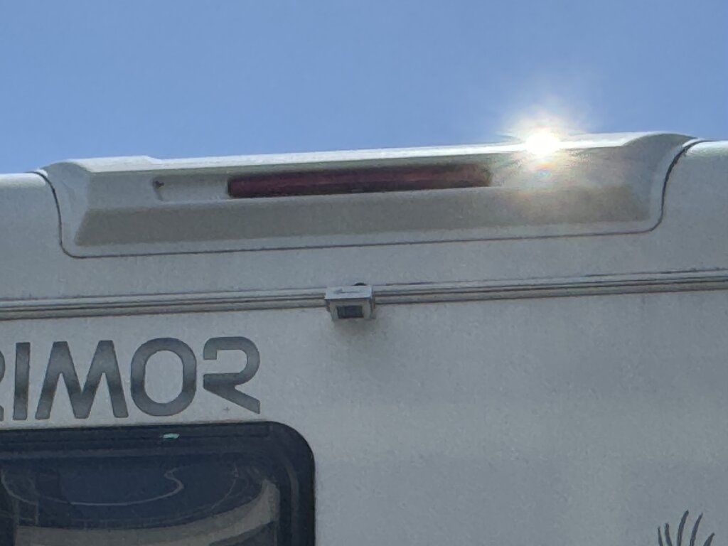

Wir haben einen Rimor Seal 3 von 2019, wo nun das 3. Rücklicht (oben , Mitte) kaputt ist.
Was genau muss ich hier nachbestellen? Und ist der Austausch auch für „Laien mit Erfahrung“ möglich?

Schrauben sind ja nicht erkennbar, ich würde insoweit davon ausgehen, dass die nur - ggf. mit etwas Dichtmasse - geklemmt ist. Also vorsichtig aushebeln und dann erstmal ausmessen, ob überhaupt Strom anliegt, wenn jemand auf die Bremse steigt.
LED kannst nur im ganzen Stück tauschen, falls tatsächlich noch eine Glühlampe drin steckt, läßt sich die ja prüfen und tauschen (oder sie ist halt nur schwarz, dann sieht man von unten auch nichts mehr).
Hersteller des ganzen Einsatzes steht vermutlich auf der Rückseite, gelegentlich auch eingeprägt im Deckglas. Falls nicht, Maß nehmen und dann bei den üblichen Verdächtigen mal nachsehen, ob Jokon o.a. sowas im Programm haben.
Eher dritte Bremsleuchte; bei dem Baujahr wohl auch LED. Sind die alle gleichzeitig ausgefallen ?Mypointofview hat geschrieben: Sa 28. Jun 2025, 14:11
