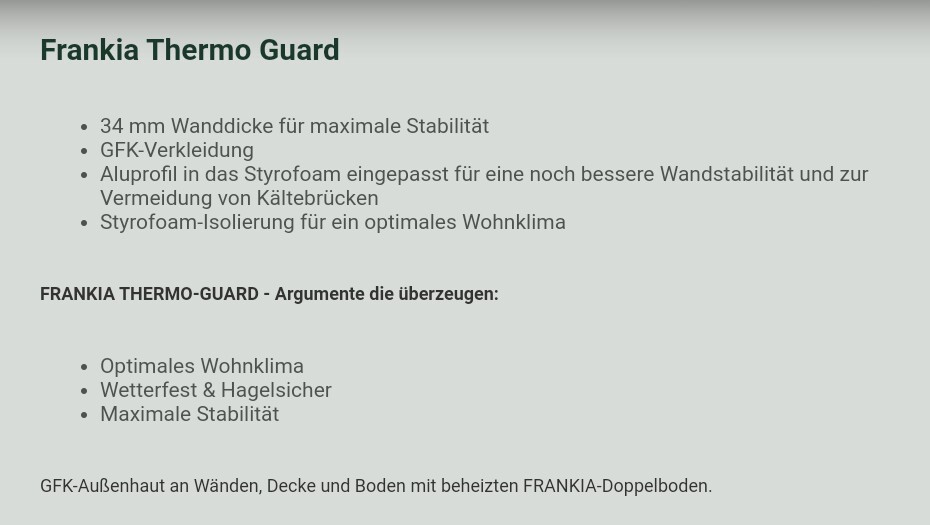

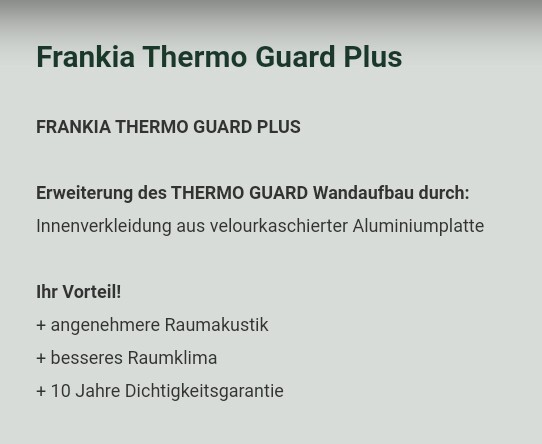

Schönen Nachmittag an alle,
ich schnüffel gerne mal die web sites der Hersteller durch.
Man lernt ja gerne dazu.
Jetzt bin ich bei Frankia (meine heimliche Liebe) über folgendes gestolpert.
Der Unterschied ist wohl, daß die innenliegende Alu Beplankung mit Stoff bezogen ist.
Warum ist dann die Dichtigkeitsgarantie von 7 auf 10 Jahre heraufgesetzt ?
Sicher bringt das Vorteile im Raumklima und Geräuschempfinden
aber warum erhöht sich die Dauer der Dichtigkeitsgarantie ?
Purer Marketing Trick oder steckt da was dahinter?

Vielleicht um 34mm "Wanddicke" übersehen zu lassen oder die Mässigkeit einer nur 10-Jahres Garantie zur Dichtigkeit?

Ich denke, da ist was spürbares dran und hoffe Frankia holt sich mit Alufraß ähnlichen Dingen wieder ein Problem ins Haus.
Ich hatte drei hochwertigere Wohnmobile
2012-2016 den Hymer B Bj.2011
2017-2018 den Eura Integraline 655
2018-heute den Frankia i72Plus
Das beste Wohn und Isolationsgefühl hatte ich beim Hymer mit klassischem Alu/Schaum/Holz Aufbau.
Regen, Hagel und Außengeräusche wurden prima weggedämmt, die Akustik im Auto prima.
Im Eura war es auch kuschelig warm, aber Hagel oder Regen machten harsche Töne.
Der Frankia mit Thermo Guard hat auch diese blöde Akustik wenn Regen und Hagel prasselt. Außengeräusche dringen nach innen, Draußen höre ich die Seifenoper, die meine Holde guckt. Auch muss ich dem Mobil ankreiden, das das Heck beim Heizen schwächelt und im Bereich der Küche beim stürmischem Wetter kalte Luft zu spüren ist.
Deshalb kann ich mir gut vorstellen, dass Frankia nachgebessert hat. Und wenn es so ist, freue ich mich, denn schon der Möbelbau und das niedrige Geräuschniveau beim Fahren lassen die Marke in die engere Wahl für den Nachfolger kommen.

Bisher war ich immer der Ansicht, dass Thermo Gard ohne Plus zwar keine Holzfachwerkelemente beim Wandaufbau, innen aber keine Alu-Platte, sondern eine Sperrholzplatte hat und nur Thermo Gard Plus auch innen Alu oder GFK-Platten hat. Daher muss eben auch bei Thermo Gard Plus die Innenwand mit Velourbezug oder dünnem Teppich versehen werden.
Auf dem Foto oben mit der Beschreibung von Thermo-Gard ohne Plus steht auch eigentlich nur etwas von GFK-Aussenwänden, von Alu oder GFK-Innenwänden ist da nix erwähnt.
Im aktuellen Prospekt/Preisliste steht auch nicht bei allen Modellen mit Thermo Gard Plus automatisch etwas von 11 Jahre Dichtigkeitsgarantie, sondern nur bei den etwas höherwertig augestatteten Titan, Platin und 1960-er Modellen wird die Dichtigkeitsgarantie ab Werk und serienmäßig von 7 auch 11 Jahre erhöht. Die 11-Jahresgarantie kann man aber bei den anderen Modelle (F-Line oder M-Line) mit Mehrpreis (990,- Euro) ebenfalls ordern.

Den Wandaufbau kann ich nur so interpretieren,
Thermo Gard hat aussen und innen einen GfK Aufbau mit 34 mm Isolierschaum und Aluprofile zur Verstärkung.
Die neuen Wände mit der Bezeichnung plus haben als Innenverkleidung eine kaschierte Aluplatte. Ich nehme an, dies ist dem Wettbewerb geschuldet.
Ich habe einen 740 er von 2015. Der hat beidseitig GfK. Die Isolierung ist Winterfest also mollig warm bei niedrigem Gasverbrauch.

stand heute bei Frankia.
FRANKIA WANDAUFBAU
JETZT IN SERIE: THERMO GUARD PLUS
Wand- und Bodenaufbau Thermo Guard Plus – Ihre Vorteile:
Serienmäßig in allen Fahrzeugen über 3,5 t verbaut – mit 7 Jahren Dichtigkeitsgarantie
Optional verlängerbar auf 11 Jahre – bei FRANKIA PLATIN und FRANKIA TITAN serienmäßig
Die Kombination mit der widerstandsfähigen GFK-Außenhaut – ideal gegen Wind und Wetter
Ausgezeichnetes Raumklima und optimierte Innenraumakustik
Extrem gute Stabilität und ausgezeichnete thermische Isolierung
Neu entwickelter Außenaufbau ThermoProtect – Ihre Vorteile
Serienmaßig im FRANKIA NEO mit 7 Jahren Dichtigkeitsgarantie verbaut
Volle FRANKIA Qualität und Sicherheit bei optimaler Gewichtsreduktion.
ThermoProtect aus hochwertiger Aluminiumlegierung
Dach aus hagelresistentem GFK
Winterfestigkeit und Leichtigkeit bei vollem FRANKIA Standard
Die Wände werden bei uns im Werk gefertigt und mit einem Lösungsmittelfreiem Reaktionskleber verpresst.
Folgend der Wandaufbau unserer Fahrzeuge:
Wandaufbau von außen nach innen: Aluminiumblech / Styrofoamisolierung mit Glasfaserverstärkten PU-Hartschaumleisten / Aluminiumplatte mit automotivem Wand-Innenbelag (ähnlich dem Himmel im PKW). Unterschied Dach und Boden außen GFK / Boden Innenseite Gummierter GFK Riffelboden
Die Stärke des kompletten Aufbaus beträgt 34 mm.

Das mit der Alukaschierung kann ich nachvollziehen, gibt es ja schon seit Jahren im Hausbau (z.B. bei der Isolierung von Heizungsnieschen), die Alukaschierung reflektiert die Wrmestrahlung und bleibt so im Innenraum.
Dichtigkeitsgaranie auf 10J. sind wohl die Erfahrungswerte, mein Frankia wird jetzt auch bald 10 Jahre und er war nur einmal zur Dichtigkeitsprüfung, wenn er dieses Jahr noch durchhält hab ich ~2.000 Euro gespart und dafür kann ich wenn mal was undicht wird einige Tuben Silicon kaufen.
