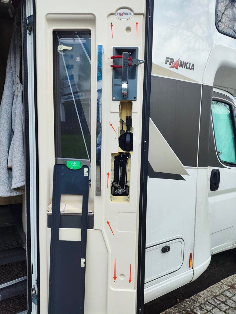

wir hatten genau das gegenteilige Problem, innen leicht, aussen nicht weit genug. Ich habe die Schrauben der Innenverkleidung rund um den Hebel gelöst und die Verkleidung abgenommen, um mir die Mechanik anzusehen. Richtige Einstellmöglichkeiten habe ich da leider keine gefunden.
Wenn man sich die Funktion der Mechanik aber genauer ansieht, kann man eventuell improvisieren. Bei mir war beim Ziehen des Aussenhebels zu Beginn ein kurzer Leerweg, so dass der Hebelweg am Ende nicht ganz ausreichte, um die Mechanik komplett zu öffnen. Den Leerweg habe ich dann mit einem Kabelbinder beseitigt, so dass der Hebel jetzt sofort die Mechanik greift.
Schau einfach mal, ob dies in ähnlicher Weise auch bei Dir funktionieren könnte.
Martin (Birdman)

dieses Problem der Hartal-Mechanik hatte ich auch, da es keinerlei Nachstellmöglichkeit (Konstuktionsmangel) im Übertragungssystem gibt. Als Improvisation habe ich an zwei Stellen mit einfachen Mitteln nachjustiert.
- im Übertragungssystem den Gleitweg verkürzt
- Den Aushebeweg der 3 Schließbolzen mit aufgeklebten Alublech vergrößern
Hatte schon mal darüber berichtet. Hier noch mal die beiden Bilder.

Ich habe auch den „Gleitweg verkürzt“, indem ich eine halbe Spitze eines 10mm-Dübels zurecht geschnitzt und oben auf den Gleiter geklebt habe.
Hier wurde offensichtlich herstellerseitig schon Arbeitsweg verschwendet.
Lieber hätte ich noch das Gestänge gekürzt, bzw. einfach eine verkürzende Ecke hineingebogen, aber nach 9 Jahren weiß ich nicht, wie spröde der Kunststoff drumherum geworden ist, da setze ich ihn lieber keiner ungewöhnlichen Belastung aus.
Jetzt öffnet sich die Tür viel direkter bei Betätigung des Innenhebels und lässt sich auch nahezu geräuschlos bedienen, was sicherlich auch die CP-Nachbarn sehr begrüßen.
Gefettet habe ich den Kram vorsichtshalber auch gleich. Das Ganze ist viel schneller zu zerlegen ist, als ich dachte.
Vielen Dank!
