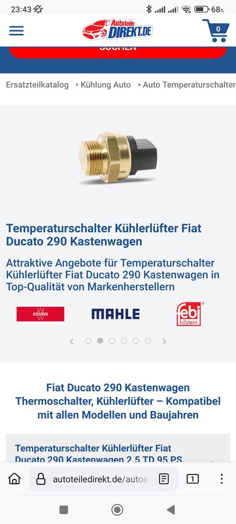

Hi Arno
Nun, das kann ja für dich als Bundeswehr Profi nicht so der Problem Hit sein.
Es gibt einen Schalter am Kühler, der thermisch die Lüfter steuert.
Der 290 Duc ist gedanklich schon ne Weile her, so das ich dir direkt nicht wirklich sagen kann,
wo der Sensor bei dir genau sitzt.
Es gäbe 3 Dinge, die defekt sein könnten. Und ja, ich bin Elektrinker ! :Ironie:
1. der Sensor, der die Lüfter schaltet
2. Es sind die Alusicherungen kaputt
3. Der oder die Lüftermotoren sind hin.
Letzteres, insofern Du 2 Lüfter hast, kann ja schlecht sein, den dann beide Motoren defekt sind,
ist eher selten.
Also Spannungsversorgung prüfen, nicht per Multimeter, sondern mit Prüflampe ( Lasttest ).
Liegt Spannung am Sensor im Kühler an, den Stecker abziehen und mit einer Drahtbrücke den Sensor
überbrücken.
Wenn der Lüfter läuft, dann deine Reise in die Schweiz ohne Termin beim Boschdienst einfach fortsetzen. Daran denken, ankommen und die Brücke ziehen. Dann steht der Lüfter und zieht dir nicht die Starterbatterie leer.
Später nach Hause kommen und entspannt den Sensor wechseln und gut!

Ist bestimmt nur der Temperaturschalter kaputt oder eine Sicherung durch.
Beim Fahren aufpassen das nicht zu oft halten musst.
Kannst den Temperaturschalter überbrücken wenn du die beiden Kabel anziehst oder die Sicherung nachsehen Bordbuch hast ja.
Der Temperaturschalter ist am Motorblock.
