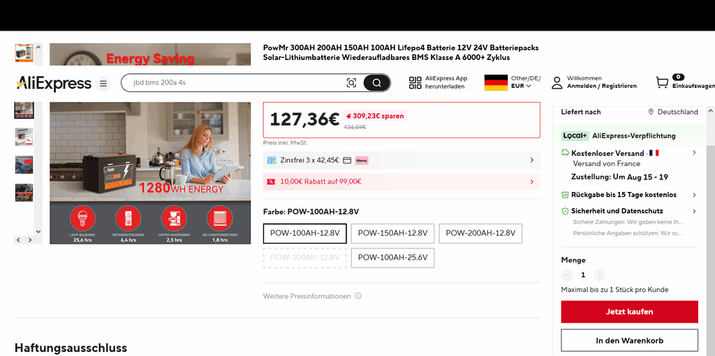

Wird wohl so sein, weil Sinn macht so ein 500Wh Spielzeug ja gar nicht.
Mal davon abgesehen das in Berlin es zB. erst ab Januar überhaupt Termine gibt, wenigstens für mich "Randberliner" 100km (2x50) plus 2h Zeit drauf gehen,
das ganze dann für ne 2 Wochen Tour etwa so viel kostet wie ne 1280Wh LFP plus meine Zeit. *LOL*
