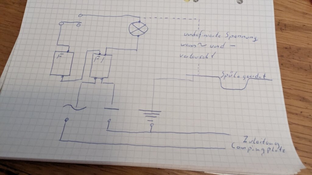

Ich gebe nicht auf.
Der Stromanschluss eines Campers ist nicht mit dem Anschluss eines einzelnen Verbrauchers im Haushalt vergleichbar. Im Camper sind meist Sicherungen, Fehlerschutzschalter, Solaranlage Spannungswandler und ähnliches verbaut. Diesen Geräten ist es nur bedingt egal wo Phase und Null ist. Im Haushalt handelt es sich meist um einen einfachen Verbraucher wie Licht oder Motor. Diesen Geräten ist es in der Tat egal wie sie angeschlossenen sind. Darum reichen zwei Kabel (Eurostecker mit Phase und Nullleiter). Hat der Verbraucher ein elektrisch leitendes Gehäuse bedingt es eines Schukosteckers mit drei Leitungen. Das Gehäuse muss geerdet sein.
Zurück zum Camper. Ich habe Mal versucht den Elektroanschluss zu skizzieren. Strom kommt durch den Fehlerstrom Schutzschalter (FI) ins Fahrzeug. Über eine Sicherung (F) ist die beispielhafte Beleuchtung abgesichert. Die Spüle ist geerdet.
Kommt nun der Strom "umgekehrt" ins Fahrzeug ist das dem FI, der Sicherung und der Lampe egal. Es wird funktionieren. Zu sehen ist aber, dass die Sicherung nun den Nullleiter absichert und die Lampe ständig Strom bekommt. Abgeschaltet wird die Lampe über den Nullleiter, es ist die fehlerfreie Funktion gegeben.
Am Eingang der Lampe steht jetzt jedoch immer die Spannung an. Berührt man diese und die geerdet Spuele wird der FI ausloesen. Berührt man das Kabel auf der anderen Seite der Lampe geht der Strom zuerst durch den Lampenfaden danach durch den menschl. Körper und über die Spüle zurück. Je nach Widerstand der Lampe muss der FI nicht auslösen, allerdings sollte dies auch ungefährlich sein. Das erwaehnte Kribbeln stellt sich ein.
So nun darf jeder sein Womo anschließen wie er will.
Ich habe fertig.
