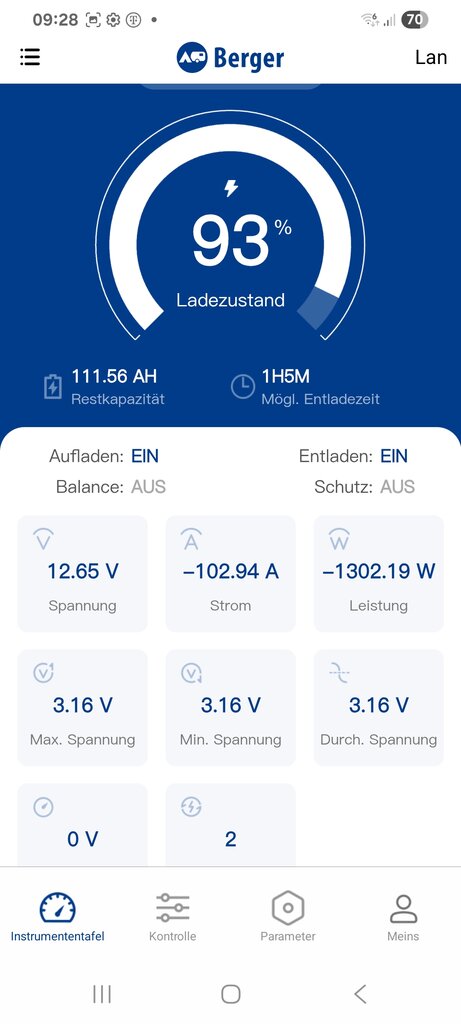

Beiträge: 2489
Re: Wechselrichter und Senseo
Wir nutzen im WoMo ne Nescafe Dolce Gusto.
Funktioniert sehr gut!
Hier unsere Peripherie:
2x 100Ah LiFePo, Dauerstrom 150 A, Wechselrichter Ective reiner Sinus, mit 2000W, zwei dicke Kabesätze zwischen Batterien und WR.
Das hilft bei der Planung:
https://elektroinstallation-ratgeber.de/kabelquerschnitt-berechnen/
Hier weitere Eckdaten vom Batteriecomputer:
Kaffeemaschine im Standby mit 0,7 A
erstes Aufheizen ca. 35 sek. mit 130A
Kaffeekapsel ca. 30 sek. mit 140A
Aufheizen zwischendurch ca. 15 sek. mit 50A
für einen Kaffee insgesamt 2,4Ah
