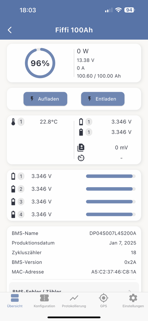

Nö - 4x 314Ah mit 4x 200A BMS aktuell.
Aber die Starterbatterie bleibt - schon alleine der Aufwand die dicken Strippen nach vorne zu ziehen ist mir zu aufwendig.
Noch mal zum Akkubau:
- Noalox ist gut für die Balancerleitungen. Diese Leitungen müssen 100%ig gecrimpt und besser dazu noch verlötet sein.
- Kauf Dir die Rohrkabelschuhe Made in Germany, die sind deutlich besser zu pressen als die aus Ganzweitwegland
- Kauf Dir auch eine hydraulische Presszange - die für 40€ am großen Fluss sind OK https://www.amazon.de/dp/B0BMF6YYHT/ref=sspa_dk_detail_0?pd_rd_i=B0BMF6YYHT&pd_rd_w=t9zue&content-id=amzn1.sym.bf6dbf94-e926-4351-8952-c09f45cdef70&pf_rd_p=bf6dbf94-e926-4351-8952-c09f45cdef70&pf_rd_r=TNWG1QAMQ6QY3N77RW68&pd_rd_wg=RLZzI&pd_rd_r=adad88e6-6256-4bd8-b82f-3faea7161023&sp_csd=d2lkZ2V0TmFtZT1zcF9kZXRhaWw&th=1
- spar nicht an den Leitungen, bei 314Ah und 200A BMS sollten es mindestens 35mm² sein - ich hab aber alles gleich in 70mm² verkabelt. Da sind die Kabel zwar recht störrisch, aber mit ausreichend Wärme lassen die sich auch gut biegen.
LG Dieter
