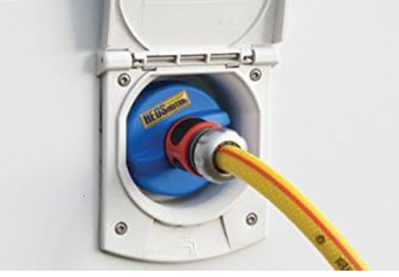

Ich habe den normalen Außenanschluss mit Deckel für die Frischwasserbefüllung.
Zum Befüllen nehme ich den blauen Deckel ab und schraube einen Deckel mit Gardena-Adapter männlich auf, auf den das Gegenstück des Schlauchs kommt.
Das ganze schaut etwa so aus:
Dank eines genialen Dethleffs-Konstrukteurs macht das flexible Wellrohr zum Tankbehälter direkt nach der Außenwand einen 90-Grad Bogen. Damit ist gewährleistet, dass das Wasser nur mit relativ geringem Druck eingelassen werden kann, da sonst ein guter Teil über den Überlauf im Deckel rausspritzt. Danke an den Konstrukteur.
Den Deckel habe ich mit einem kurzen Schlauchstück nach innen verlängert, ein längeres Stück geht nicht, da es nur sehr schwer jedes mal über den geriffelten 90 Grad Bogen einschiebbar ist.
Ich würde nun gerne den Befülladapter dauerhaft aufgeschraubt lassen und mit einem längeren Schlauch nach innen versehen, der direkt in den Tank reicht. Damit dürfte der Rückstau im Rohr Vergangenheit sein.
Leider steht der männliche Gardena-Adapter zu weit raus, die Klappe kann nicht mehr schließen.
Hat da jemand eine Lösung?
Klappen mit mehr "Volumen" gibt es wohl nicht.
Deckel mit abschraubbarem Gardena-Adapter habe ich auch noch nicht gesehen.

Wieviel steht der eigentliche, auch männliche Anschluß genannt, *JOKINGLY* zu weit raus?
Luppo
Beiträge: 1928
Re: Wassertank befüllen Rückstau
Beitrag von Luppo »
Jo, Danke schonmal.
3D scheitert an nicht vorhandener Hartware.
Die Gumminippellösung muss ich mir mal ansehen.
Der Gardena steht sicher 2 cm raus, müsste ich mal konkret messen.

Die Probleme mit dem Wassertanken sind wohl typisch für Dethleffs. Ich hatte sie bei einem Pulse GT.
Der Nachbar auf dem Stellplatz hat 300ltr. schneller getankt als ich die 116ltr., die da reinpassten.
Ich habe dann immer den Befüllschlauch so weit wie möglich in das Wellrohr eingeschoben.Es hilft dabei, den Schlauch vorn etwas zu bearbeiten, also anzufasen. Dann rutscht er besser durch. Oder man klebt eine schöne, harte Kugel mit Bohrung vorn auf den Schlauch. Dann rubbelt er auch gut rein.

Mobilhein hat geschrieben: Do 13. Nov 2025, 23:15
Das ist es, danke.
Klar, eine Kugel aus PP bohren und vorne auf den Schlauch kleben, dann flutscht der rein und ich kann alles so lassen.

Durch die ungünstige Schlauchverlegung im inneren und vermutlich auch, dass der Schlauch geriffelt ist, entsteht bereits bei geringen Durchflussraten ein Rückstau und ein Teil des Wassers drückt aus der Überlauf- und Entlüftungsbohrung des Deckels.
Deswegen habe ich auf den Stutzen auf der Innenseite des Deckels einen 12 mm Schlauch gezogen, der das Wasser weiter rein befördert.
Da dieser wegen der Riffelung und der Biegung nicht ganz einfach einzuführen ist wollte ich den so präparierten Adapterdeckel dauerhaft installiert lassen.
Aber die Idee mit der Kugel vorne dran ist gut, damit rutscht der Schlauch vermutlich problemlos rein.

Der Schlauch ins innere hat 12 mm.
Ich würde sowas mit d=25mm nehmen, eine Bohrung machen und die Kugel vorne am Schlauch mit Sika fixieren.
